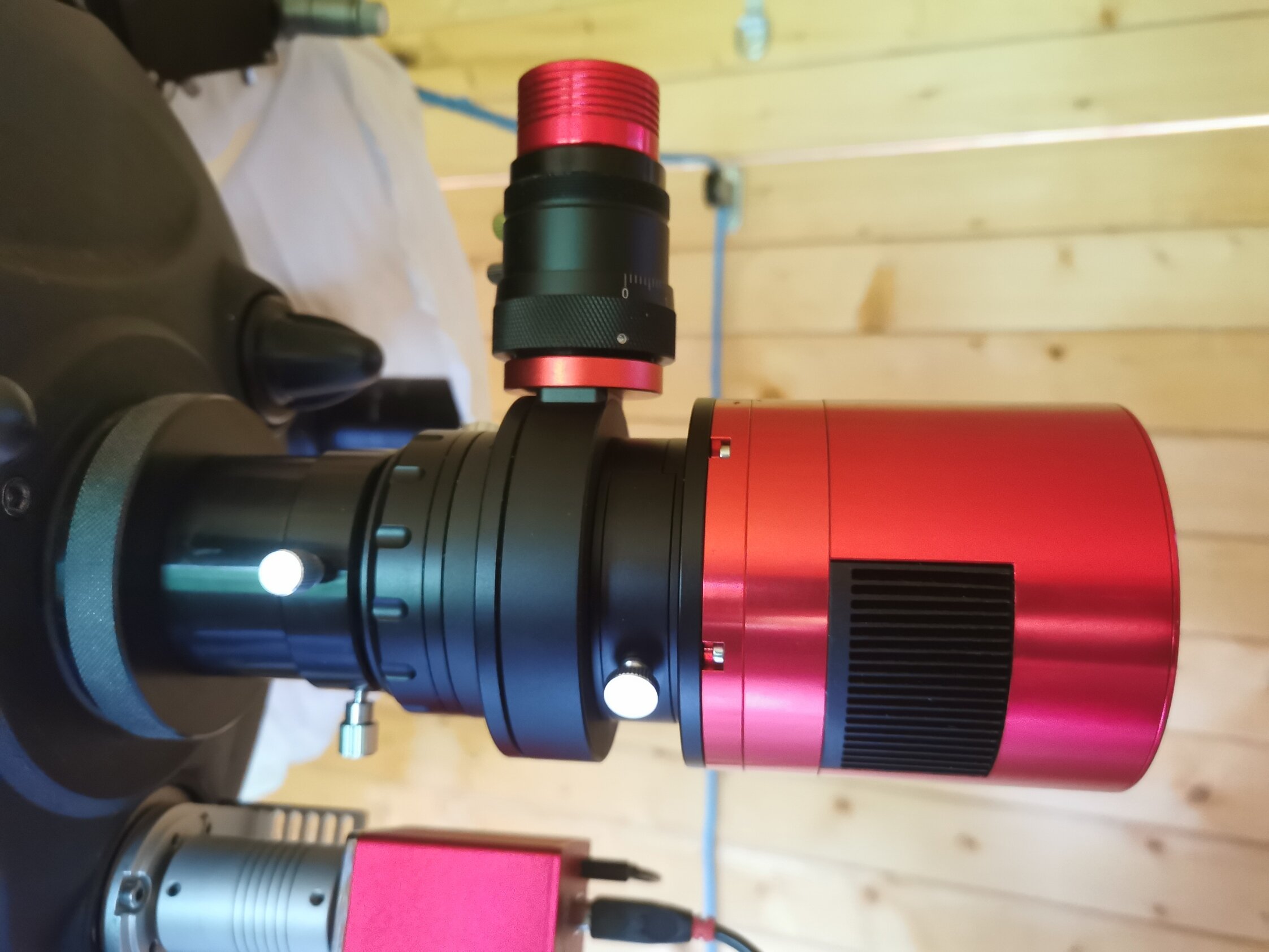

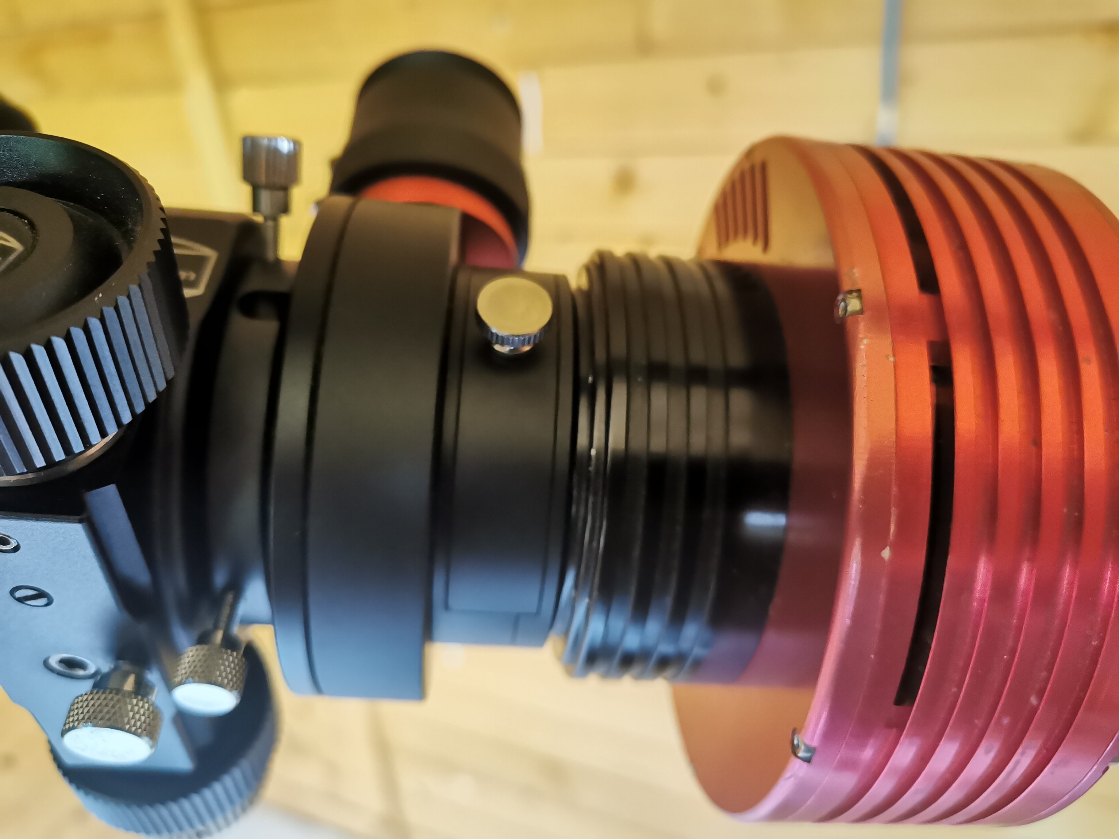

j'ai eu un crayford baader steelrack au derrière du C14. Avec un grayford et tout le train d'imagerie derrière c'est impossible de ne pas exploser le backfocus.
Moi j'utilise un capteur fullframe et ça marchait plutôt correctement avec le steelrack. Mais, depuis que je me suis mis à chasser la perfection, je suis revenu à 146.3mm de backfocus avec des tubes d'extension en M54 donc exit le crayford.
En plus, je suis bénni car mon C14 n'a que très peu de "mirror shift".
