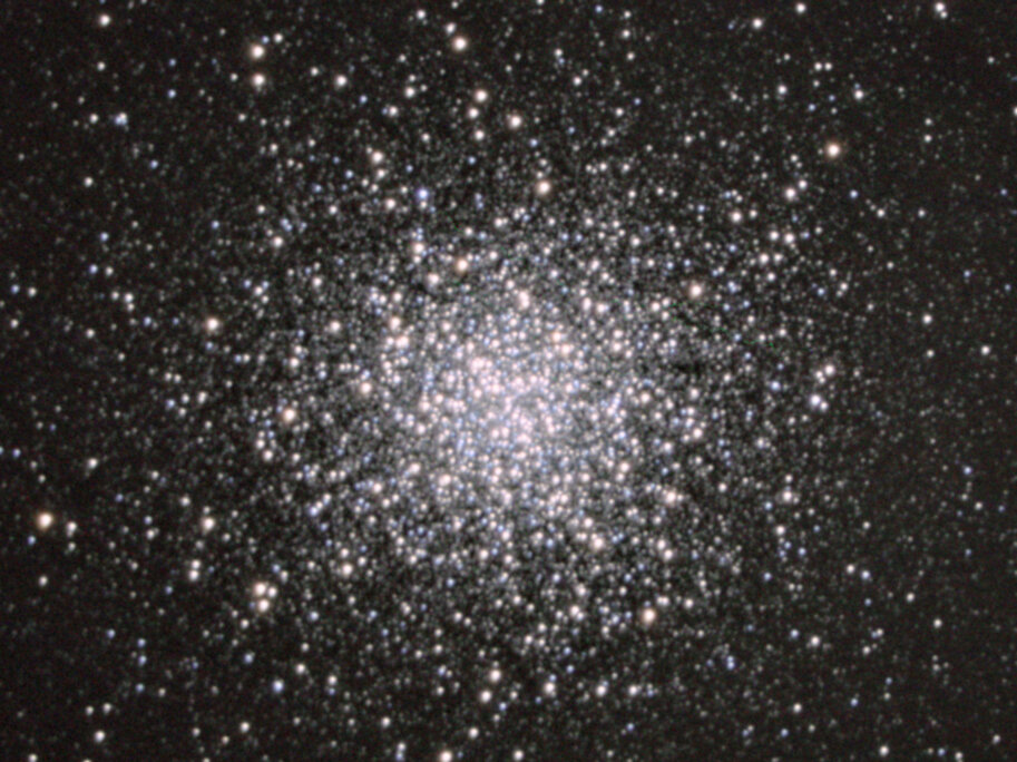

  • M13
155x 5s, gain 250.

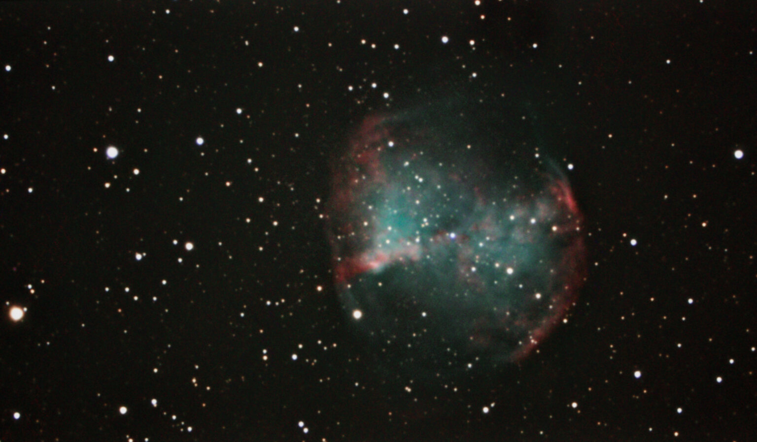

  • M27
319x 10s, gain 250.

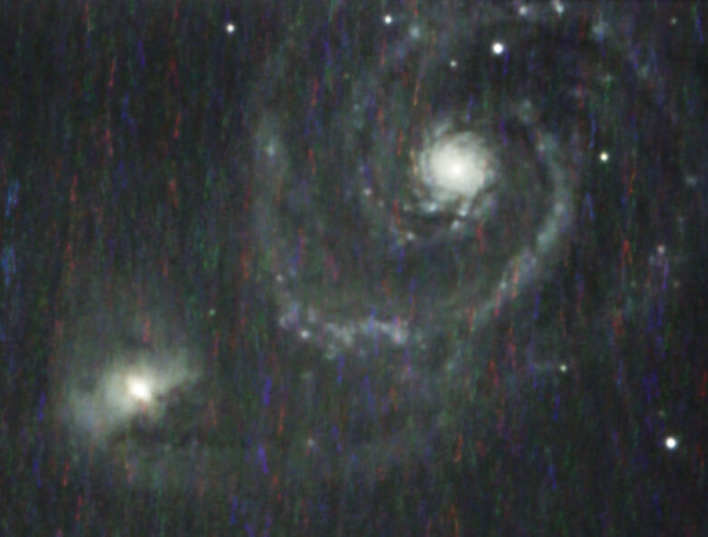

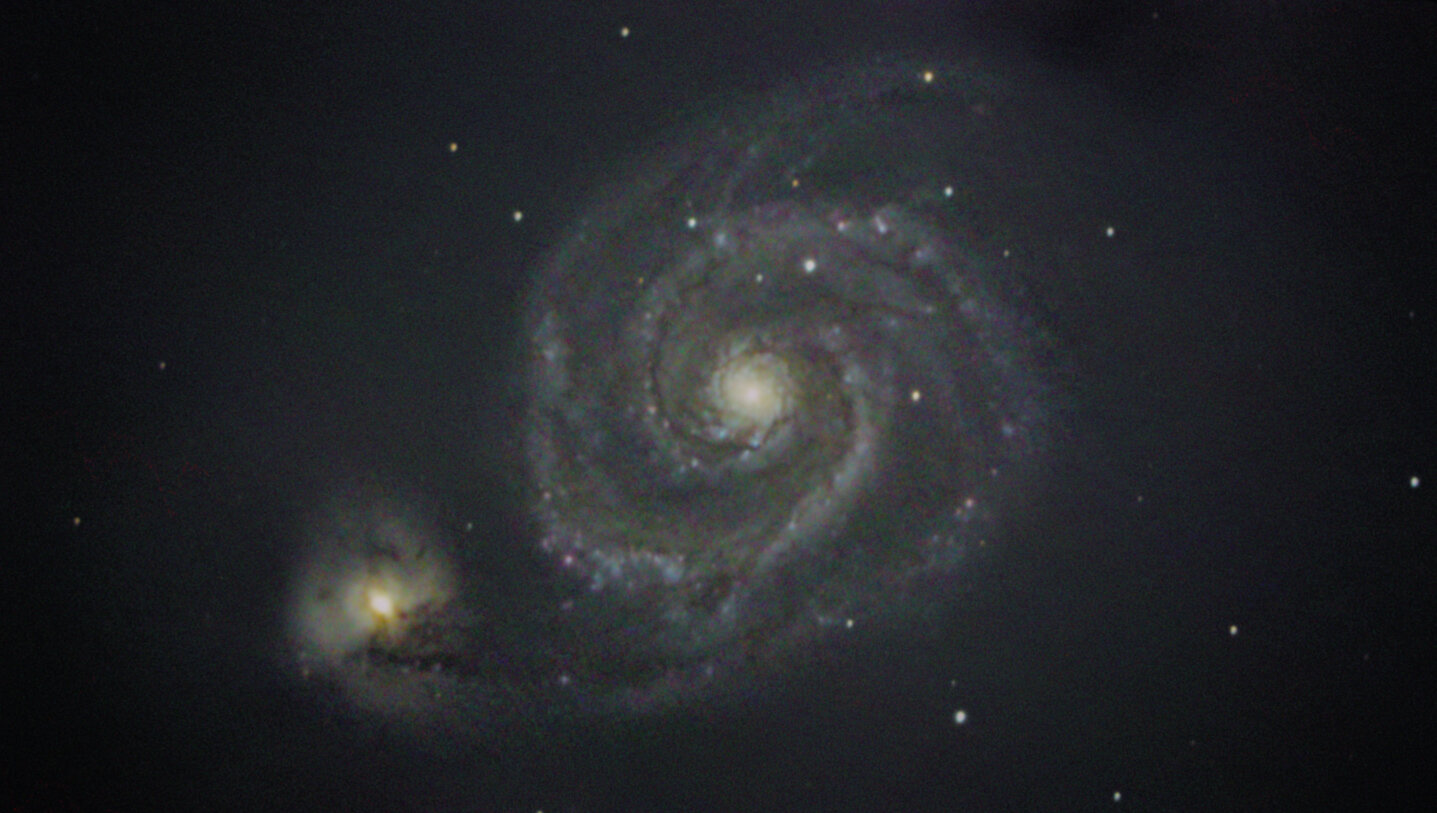

  • M51
505x 6s, gain 300.

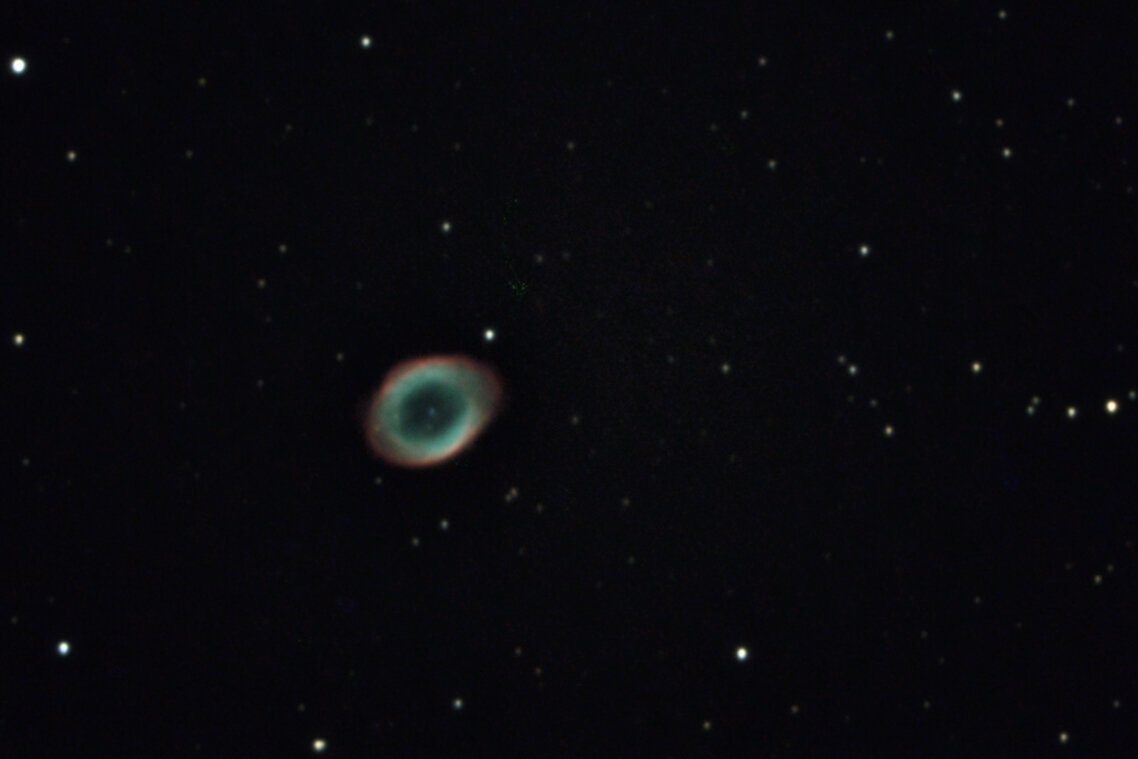

  • M57
102x 6s, gain 250.

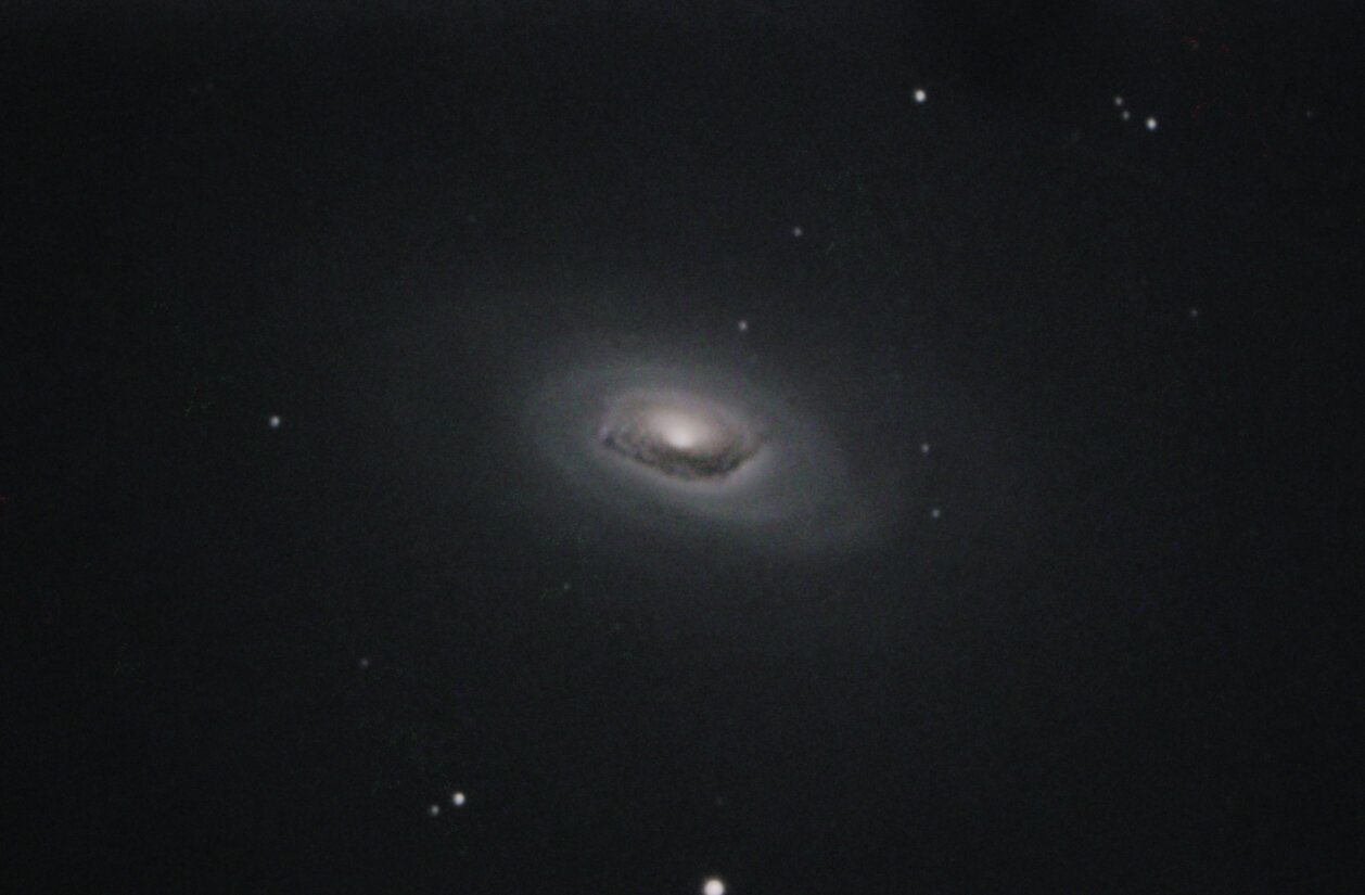

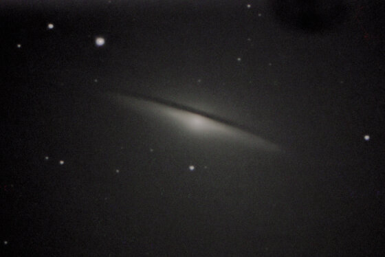

  • M104
127x 10s, gain 250.

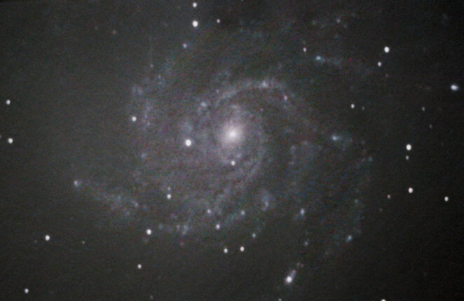

Suite de mes essais sur d’autres cibles :
  • M101 : J’ai du pousser le gain pour que sharpcap parvienne à empiler. Et la galaxie a disparu derrière mon immeuble après 35 minutes d’intégration seulement.
  • M63 : 1h08 d’intégration avant l’occultation par l’immeuble. Les régions périphériques sont vraiment sombres, il faudrait beaucoup plus de temps.
  • Black eye : 33 minutes d’intégration.
  • Croissant : 45 minutes d’intégration. Mon capteur est clairement trop petit.
  • J’ai aussi refait un essai sur M13 avec 33 minutes d’intégration.
