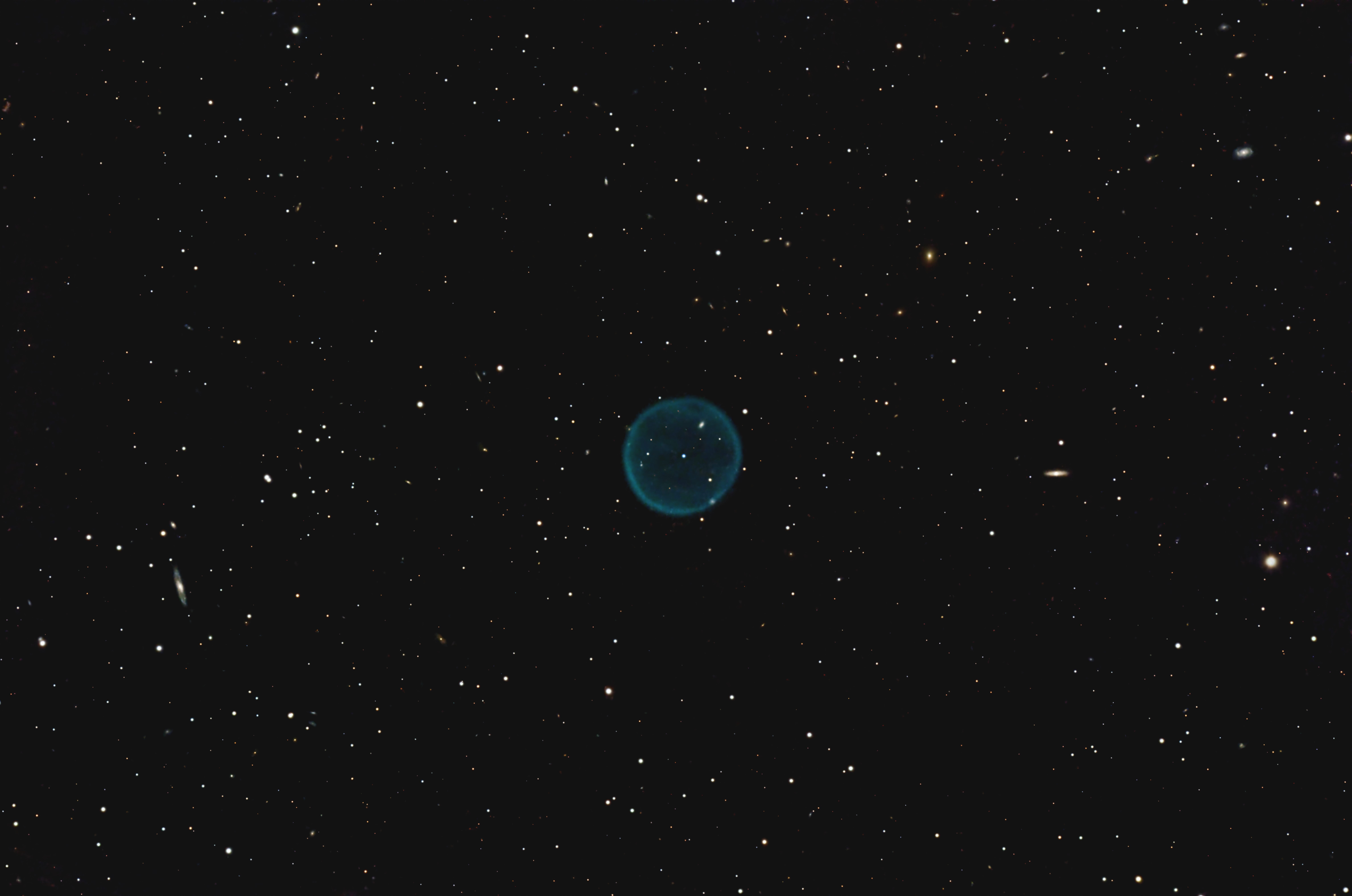

toute fraiche de cette nuit (j'ai visé entre les passages nuageux) la NP PK47+42.1 ou Abell 39 dans Hercule au foyer du C14 à F11. Elle est pas très brillante à Mag13.7, mais c'est une jolie bulle.

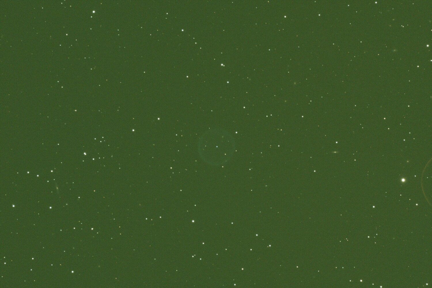

J'ai pu totaliser 40 poses de 240Sec. Voici une brute:
au début de la nuit, le seeing était pas top, mais tout est rentré dans l'ordre vers minuit avec un guidage de 0.4".
Je suis assez satisfait du rendu général mais je pense que je pourrais faire mieux sur le FDC. @180Vision c'est toi le spécialiste de ACDNR non? @sebseacteam tu aurais une méthode? c'est pas flagrant mais j'(aimerais bien arranger ça.
la full:
et la version annotée:
vos commentaires sont les bienvenus
a+
Serge

Salut Serge :)
Belle bulle bleue que voilà.
Elle est sur ma liste, un de ces 4. Je la ferai avec filtre dual band Ha/OIII.
Pour le fond de ciel moutonneux, tu peux travailler sur la starless:
- faire un range selection pour isoler la NP
- appliquer le mask sur la starless
- inverser le masque
- descendre la saturation
- réintroduire étoiles sur la starless
- et émerveillement !!!

Salut Seb😊
ben ça je le fais déjà, mais en créant un masque avec ACDNR. Il y a pas un process pour flouter à assez grande échelle le FDC quand tout le reste est masqué?

Si tu peux prendre le process Convolution avec un grand coefficient
Tu actives la preview pour voir en live comment ça évolue.

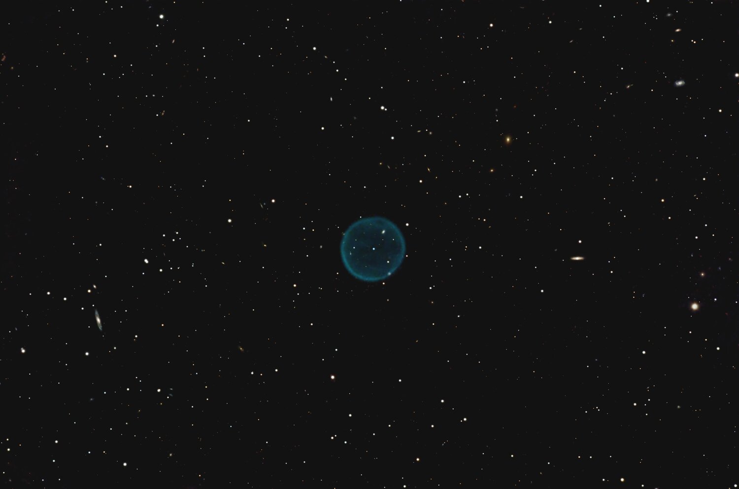

Bon, j'ai repris le FDC et ça me semble mieux:
le problème du FDC est que l'on se rend compte qu'on a un souci que lorsque l'on regarde l'image à l'écran dans le noir. J'ai eu le même problème avec PK102-2.1 qui est superbe mais le FDC à c****r et bien sûr, j'ai perdu toutes les XISF, donc faudra que je la refasse en espérant avoir un seeing aussi bon.

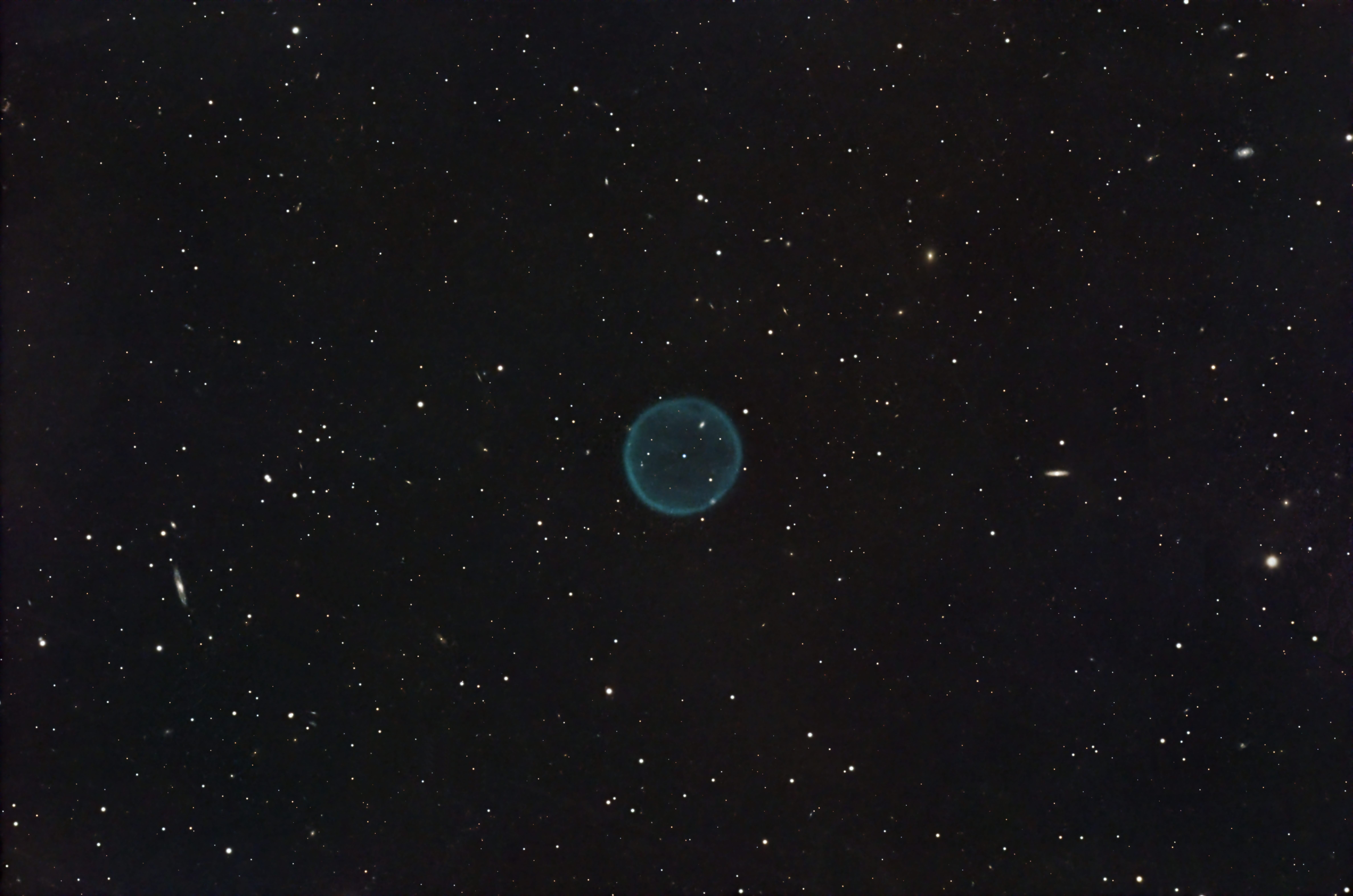

Superbe image Serge, j'adore la galaxie par transparence !
Pour le fdc, tu peux toujours essayer de rattraper le coup avec un fdc synthétique. Tu crée une image uniforme au même niveau que la médiane du fdc, tu ajoutes du bruit pour qu'il soit comparable à celui de la vraie image  (STD du même ordre), ensuite tu "bouches les trous" dans le fdc avec la commande "Max(image,coeff*fdc)" dans Pixelmath en ajustant le coeff. Évidemment tu resserre un max les seuils de visu pour te rendre compte de ce que tu fais.
Modifié par danielo
Merci Exaxe & Daniel😊
grâce à cette technique (que je ne connaissais pas) je suis enfin content avec mon FDC. C'est nickel:
je suis enfin satisfait de cette image.😀

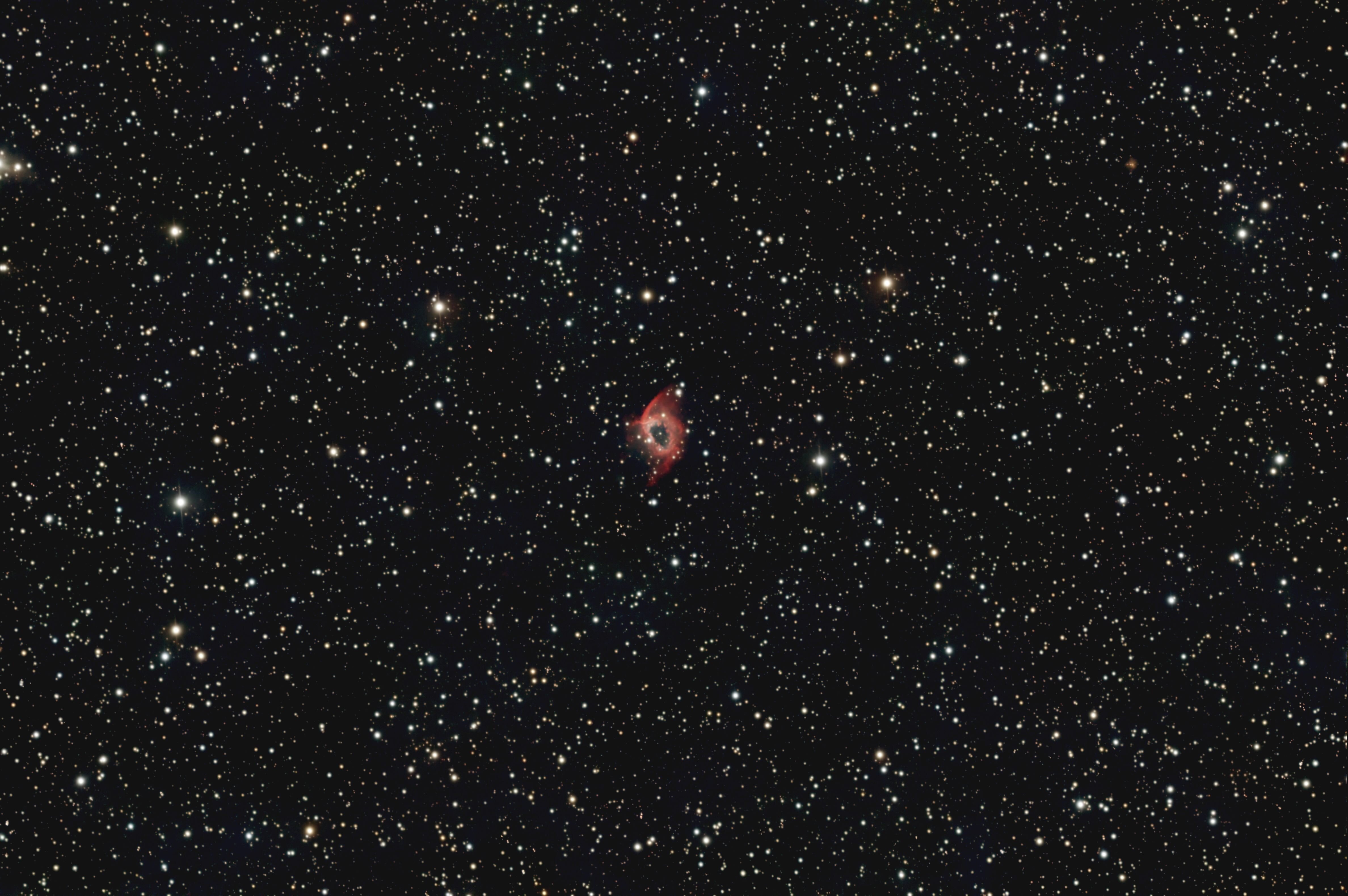

Super cette technique, j'ai même pu récupérer PK102-2.1:
très cool comme technique👌

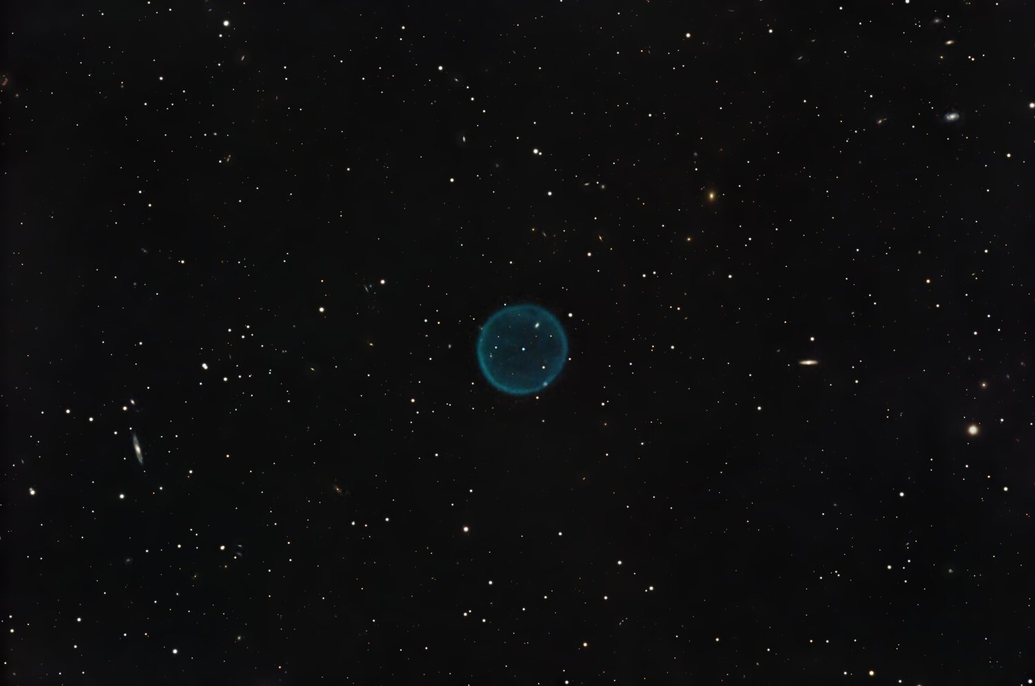

Et avec une petite réduction d'étoiles, c'est top:
il y a 2 minutes, danielo a dit :
à doser avec modération quand même 😄
Alors là, c'est tout le problème et l'histoire de ma vie, car je ne connais aucune modération à part celle qui m'est imposée.🥹
a+
Serge
  • Comme je me gausse! 2
il y a 1 minute, C14edgeHD a dit :
Le risque c'est de bouffer les extensions faibles 😉
Oui, j'en ai bien conscience. Mais sur des NP en général assez bien contrastée, c'est top.
C'est sur que sur des LDN, ce serait plus touchy.
