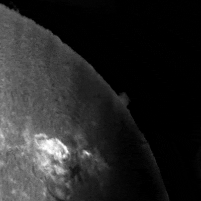

Nous arrivons donc au résultat de cette journée, un timelapse qui montre beaucoup de choses. En particulier, 2 éruptions de classe M, l'une entre 9h30 et 12h39 UTC dans AR3697 (la grande région active au sud) et l'autre, spectaculaire, dans AR3695 au Nord-Ouest (en haut à droite) qui commence à 14h UTC. Malheureusement pour cette dernière, le principe de Murphy veut que les nuages se soient invités pile à ce moment là, ce qui donne ces images plus sombres dans l'animation. Le traitement est réalisé avec un script, optimisé pour la visibilité des flares et des protubérances. Les différences de luminosité sont essentiellement liées aux passages luminieux et volontairement non corrigées pour bien voir les éruptions et plasmas :
Il est possible de zoomer sur l'éruption la plus spectaculaire de la journée :

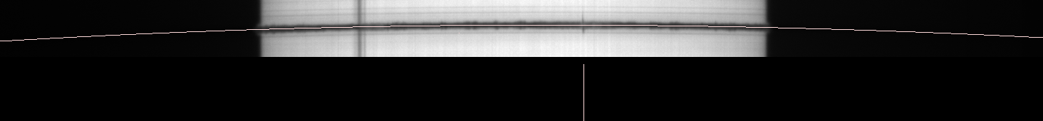

L'intérêt de Sol'Ex, c'est qu'il permet simultanément de capturer plusieurs choses. Ainsi, dans une vidéo, on capture une partie du spectre solaire, ici autour de la raie H-alpha. Les images H-alpha sont faites en prenant les pixels qui se trouvent au centre de la raie. Ainsi, dans l'image ci-dessous, ce que l'on voit est une capture d'une des images du fichier SER. En haut, nous avons notre raie Ha, bien sombre au centre. Le trait qui la traverse est la détection du centre de la raie, qui sert à reconstituer les images. Néanmoins, on constate que la raie n'est pas uniforme : elle est déformée, décalée vers le haut ou vers le bas. C'est l'effet Doppler, et on capture ici des décalages vers le rouge (vers le bas) ou vers le bleu (vers le haut). Le trait en bas correspond à un décalage "intéressant" relevé par le logiciel, qui permet de calculer des vitesses (nous y reviendrons) :
Les bandes plus sombres visibles à gauche de l'image dans le spectre correspondent à des taches solaires. Ce qui est vraiment intéressant, c'est que grâce à ces images, on peut reconstituer une "image Doppler" du soleil, en prenant non plus le centre de la raie, mais en se décalant de quelques pixels par rapport au centre. On reconstitue alors une image en mettant dans le canal bleu l'image décalée de 3 pixels vers le haut, dans le rouge l'image décalée de 3 pixels vers le bas, et dans le vert la moyenne des 2 (cette procédure est décrite sur le site de Christian). Là où la génération de ces images Doppler est chose commune chez les Sol'Ex'istes, je ne pense cependant pas que quiconque l'ait jamais utilisé pour en faire un timelapse. Voici donc ce que j'ai obtenu :

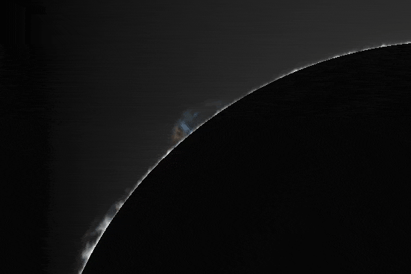

Le résultat est assez spectaculaire ! En particulier, sur la 2ème éruption, on voit bien des éjectas bleus, qui se déplacent donc vers nous, et des rouges, qui s'éloignent ! Nous pouvons cependant faire d'autres belles animations. Ainsi, en utilisant un "coronographe virtuel", il est possible de bien isoler les protubérances. C'est ce que l'on voit dans l'animation suivante, qui montre donc ces images Doppler, mais avec le disque solaire masqué :
Afin que l'on se rende mieux compte des mouvements de masse, voici deux zooms sur des régions intéressantes :

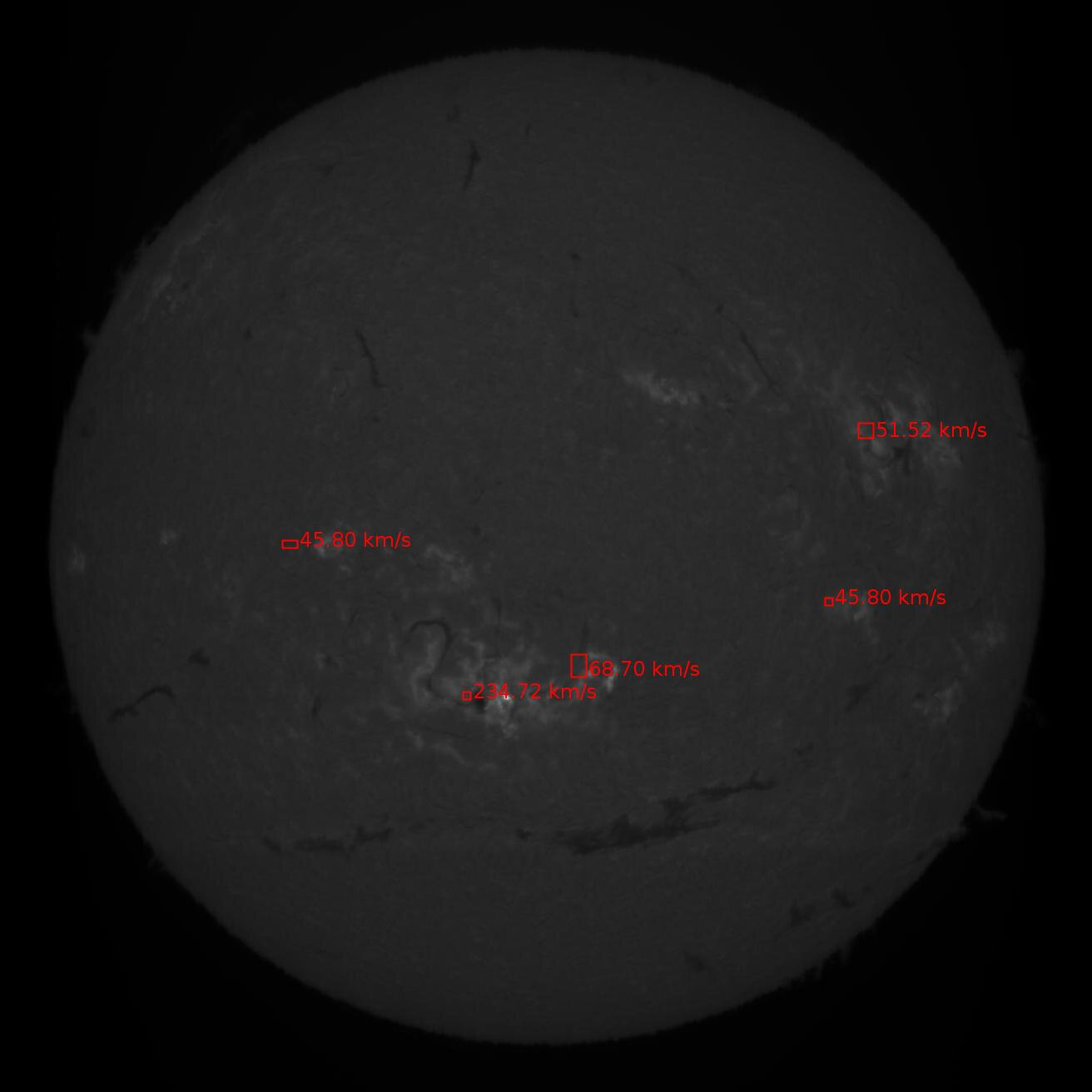

Le Sol'Ex n'est pas qu'un simple instrument d'observation. Il permet de faire "de la science" simplement chez soi. Ainsi, puisque nous disposons du spectre et que nous pouvons calculer des décalages Doppler, j'ai récemment ajouté à JSol'Ex la capacité à détecter automatiquement des "excès de vitesse" sur le disque solaire. De quoi parle-t-on ? Sur l'image du spectre ci-dessus, on constate donc que la raie Ha est "étirée" vers le haut et vers le bas. En mesurant la distance entre un pic et le centre de la raie, on calcule un "décalage en pixels" qui peut être converti en vitesse. Il est ainsi possible, pour chaque image de la série, de calculer les plus gros décalages de pixels et représenter celà graphiquement sur le disque. C'est ce que l'on voit ici, sur une capture prise à 14h27 UTC :

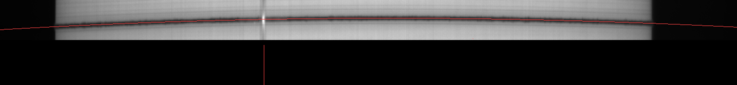

On y note une pointe à 234 km/s ! Que voit-on dans le spectre à l'endroit qui correspond à ce pic ? Voici la réponse :
C'est intéressant ! Cette fois-ci on ne constate plus une raie sombre, mais un flash lumineux. Il s'agit d'un flare, au lieu d'être en absorption, la raie Ha passe ici en émission avec du plasma visible, ce que l'on retrouve dans les animations avec ces régions blanches qui semblent se propager le long de filaments.
