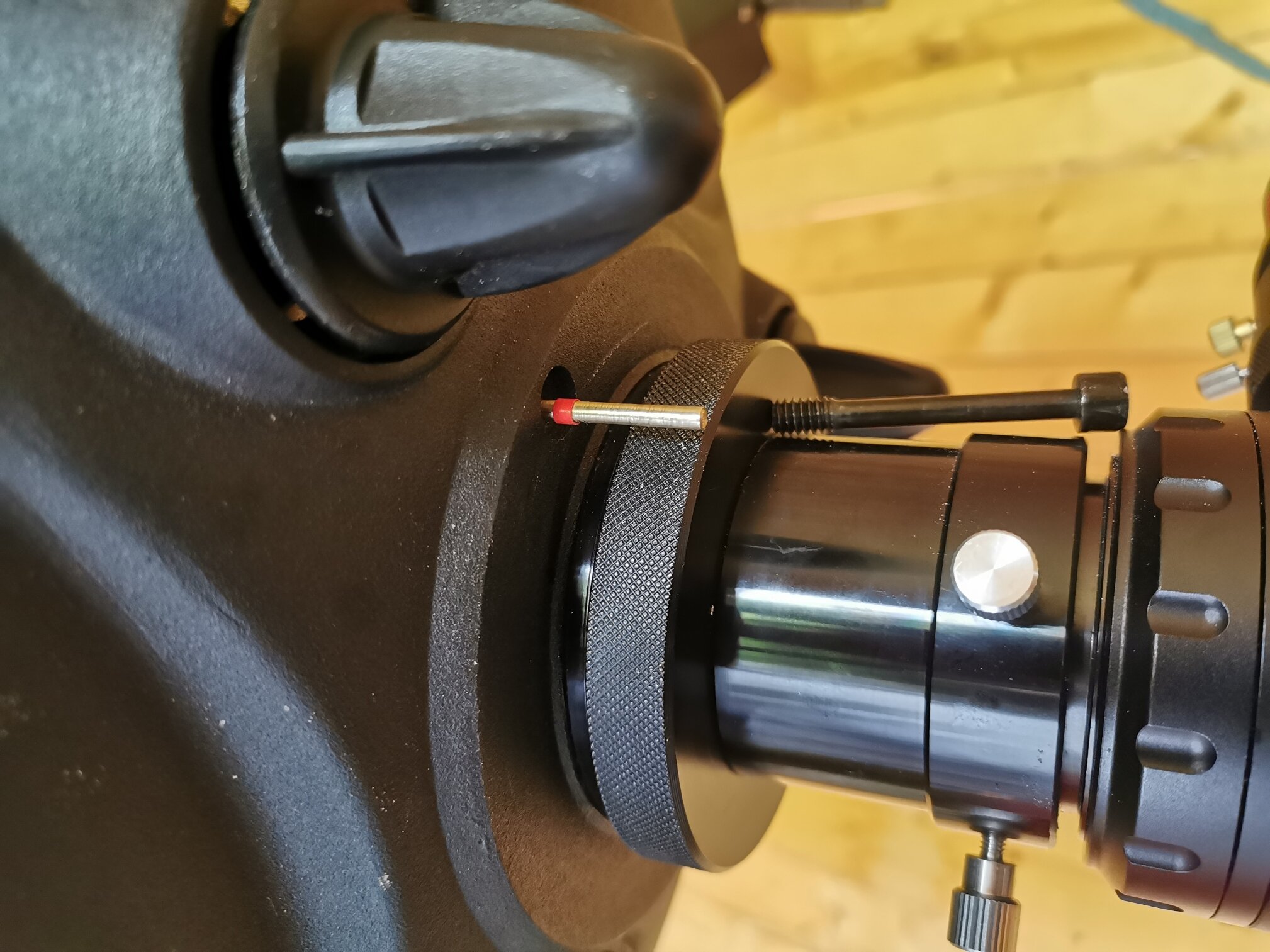

pour un tube EdgeHD bien équipé avec un Hyperstar et un Réducteur de focale en plus de la focale primaire, on peut arriver à se perdre pour peu que l'on change le setup sans faire la MAP au préalable sur le paysage de jour.
essayer de chercher la MAP de nuit peut être super galère et source de temps perdu.

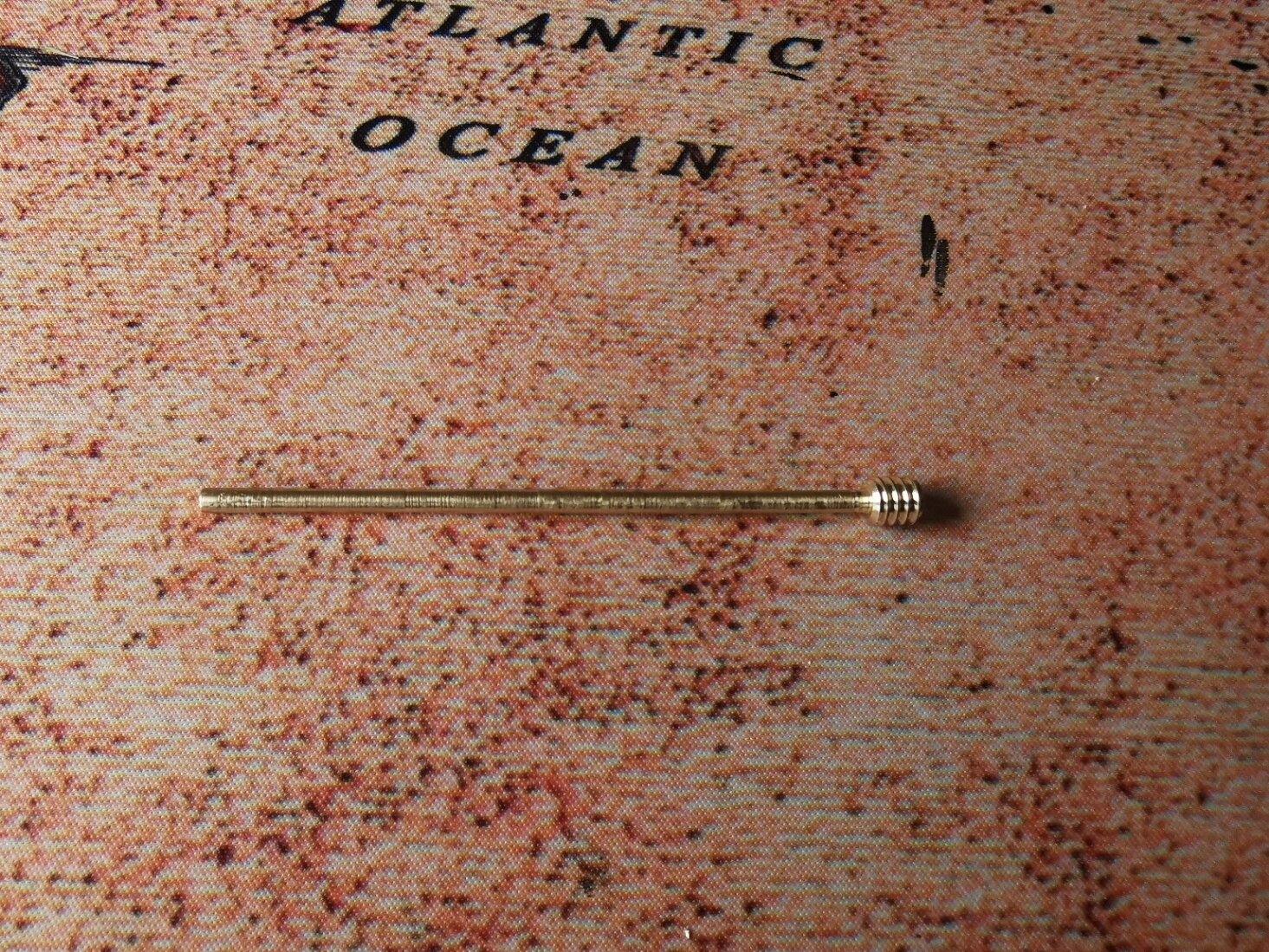

Pour palier à cela, j'ai eu une idéee et j'ai usiné une "jauge de MAP":
celle ci vient se visser en lieu et place d'une des vis de transport du barillet d'un EdgeHD:
il suffit de coller un repère de couleur différente pour chaque setup sur la jauge, et hop, fini les galères de nuit; on met le primaire dans la bonne position et il ne reste plus qu'à affiner la MAP.

rooo super idée je valide! le seul truc qui est dommage est le perçage pour la revente, je sais que les gens sont de plus en plus frileux a l'idée de prendre un tube modifier.
Il y a 3 heures, ced06480 a dit :
mais, mais rien d'est percé!😨
la tige se visse à la place d'une des vis de fixation uniquement utilisées pour le transport. Si on veut faire voyager le tube, on enlève la tige et on remet la vis.  Qui est d'ailleurs posée sur le PO sur la photo plus haut.
a+
Serge

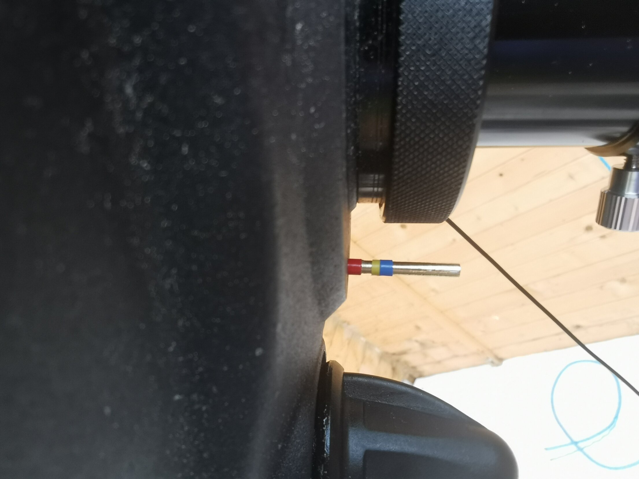

Bon, j'ai essayé, le réducteur, et l'hyperstar, fait ma MAP sur la montagne au loin, et pris mes repères:
  • anneau rouge: foyer primaire
  • anneau Jaune: Hyperstar
  • nneau bleu: Réducteur de focale
a+
Serge

et en MM tu as une idée de la profondeur?
en tous cas sa vas simplifier la map parce qu'on a vite faite de faire des tour de manette avec les SCT.

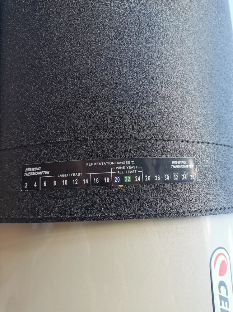

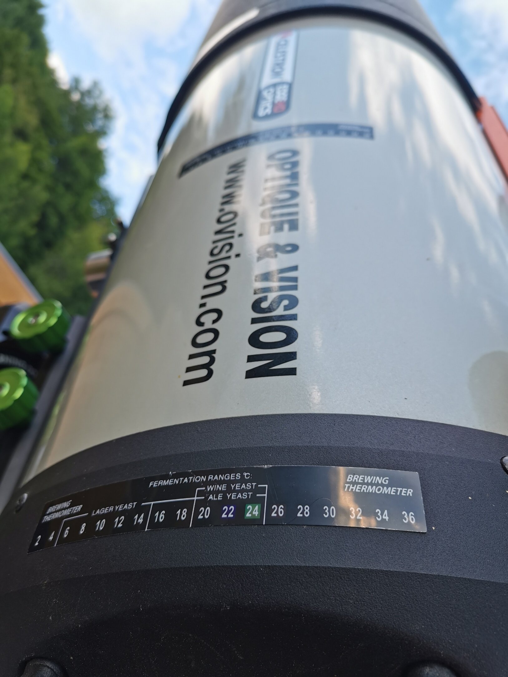

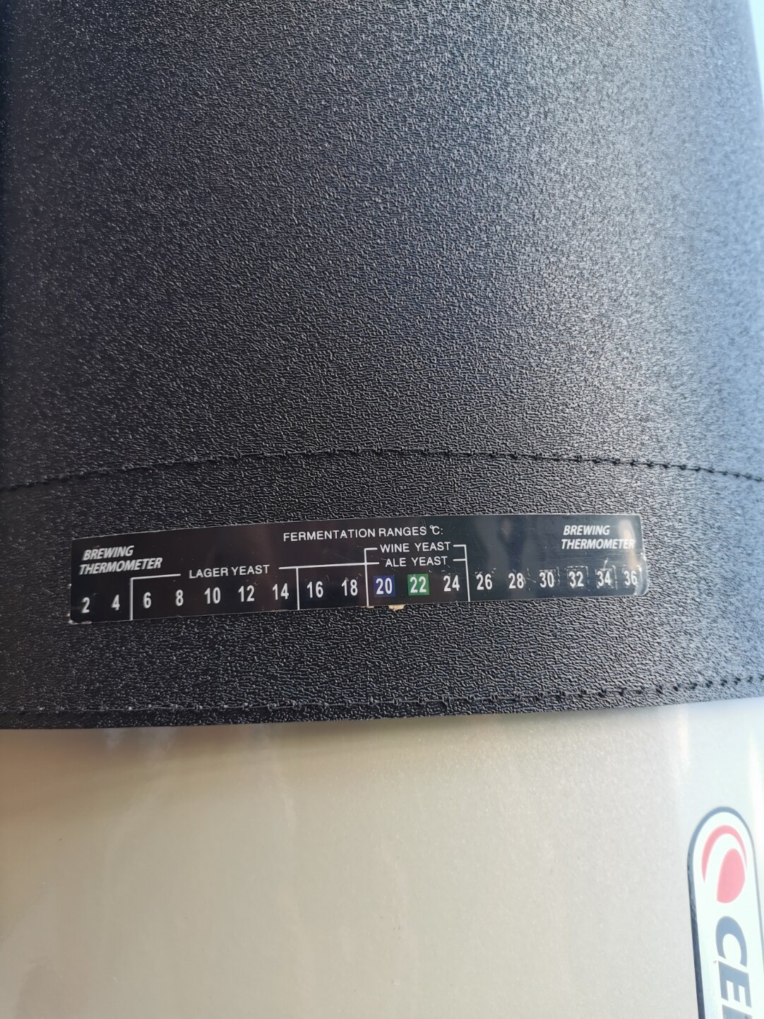

Un autre petit truc "à pas cher" qui permet de donner une idée de l'équilibre thermique du tube sont les thermomètres de fermentation:
Ils permettent de voir la T° du barillet, du tube et du pare-buée chauffant:
comme ça, on est sûr que la bande chauffante fonctionne bien. J'ai eu plusieurs fois des problèmes avec le pare-buée, entre les mauvaises connections aux 18V et dernièrement un pare-buée HS.
Et puis, ça permet de transformer les SCT en cuve de fermentation pour la bière ou le vin, si un jour on décide d'arreter l'astro.:vin:
