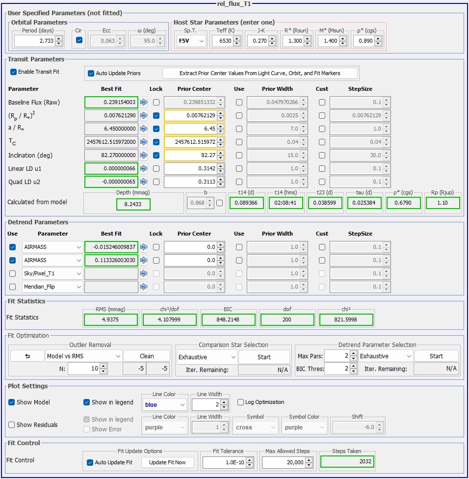

Je vous partage un des transits que j'ai traité, il s'agit de TrES-3b, traité avec AstroimageJ.
J'ai, je pense, bien cerné les principes de la photométrie, le choix des étoiles de comparaison, etc.
Il y a par contre pas mal d'infos dont je ne trouve pas vraiment la signification. J'ai parcouru la doc d'AIJ mais n'ai pas trouvé forcément de réponse claire à mes interrogations.
calibratedCOMP.png.d4eab6ab6394cda6f591c61c7e0dcac5.pngMeasurements.png.b15189de3a4e4527a1ac5002d9a54a3f.pngMeasurements_fitpanel01_rel_flux_T1.png.0dfc4be8a6230128ed01b572d86dc09a.png
Tout d'abord, quand le soft génère une courbe selon les paramètres que l'on rentre (période, type d'étoile, a/R, etc.), il sort une profondeur théorique du transit en mmag. Cette valeur est-elle liée à notre série de photos ? Ou seulement au calcul selon les données fournies ?
En fait, comment savoir si nos observations collent avec les données connues 🤔? Pour les prédictions d'ingress/egress ok, c'est évident de voir si notre courbe est en avance ou en retard par rapport aux éphémérides. Mais pour la profondeur du transit par exemple ?
Aussi, dans la partie "Fit statistics" à quoi correspond la valeur de RMS ? A la précision de nos données vis à vis du modèle déterminé par le calcul ? A la cohérence/dispersion des données entres elles (d'une image à l'autre) ? Y a-t-il un lien avec nos étoiles de comparaison ? Son unité est donnée en "parties par milliers". Mais milliers de quoi ?
Globalement ce que je constate, c'est plus mes barres d'erreur sont petites, plus le RMS est bas, ce qui me fait dire que c'est une indication de la qualité de la mesure.
Les autres données dans "Fit statistics", je ne sais tout simplement pas ce que c'est, mais si c'est vert j'imagine que c'est bon ! 🙃
Je suis preneur de tous les conseils et remarques qui pourraient me permettre de mieux comprendre cette pratique Ô combien intéressante, dans l'attente de pouvoir pratiquer toute la chaîne, depuis les acquisitions...

La profondeur d'un transit ne dépend pas des images que l'on a sous la main, mais de paramètres physiques réels localisés à l'autre bout de l'univers.
Pour savoir si une observation colle (ou pas) avec la "théorie" (c'est à dire avec ce qui a été déterminé au moyens d'autres observations), il faut chercher dans la littérature des papiers de référence. Par exemple sur ADS NASA, ou sur Arxiv.
Quel que soit l'exoplanète observé, il y a forcément un transit de référence qui a été publié ; on récupère alors les paramètres de base et on peut comparer.
Et si notre observation ne colle pas, et bien, il faut se remettre à l'ouvrage ... soit la prise de vue ou le chronométrage a manqué de rigueur, soit l'extraction des data n'a pas été effectué dans les règles de l'art.

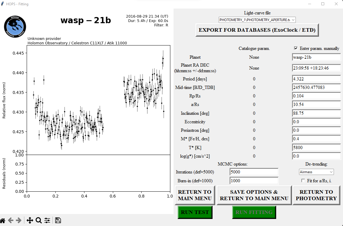

J'ai voulu tester le logiciel HOPS, très "user friendly" et qui permet d'analyser des transits assez facilement.
Problème : au moment du transit fit, j'ai l'impression que le soft plante. Je rentre les données manuellement, clique sur "RUN TEST" et tous les champs deviennent alors verrouillés (grisés), plus rien n'est cliquable à droite mais rien ne se passe (même en le laissant poireauter des heures). Le PC ne mouline pas, rien... des idées ? 🤔
WASPHOPS1.png.a3973d9d7138aa449a2f9a4c748fa311.pngWASPHOPS2.png.ad2af040a9dc84e78caea8e7782f46d1.png

J'ai un peu la dent dure contre HOPS. C'est un logiciel capricieux car très sensible aux mauvaises data. En clair, si tes mesures fluctuent de trop, HOPS devient dingue et plante le calcul. Personnellement j'utilise Muniwin qui est moins casse pied. Par contre avec Muniwin, il faut veiller à calibrer, ajuster et le cas échéant, supprimer les datas qui perturbent la courbe finale et Muniwin fait du très bon boulot.
Je me détourne de plus en plus de HOPS. Surtout que sur le site Exoclock, il n'y a quasiment jamais rien à se mettre sous la dent. ETD est mieux pour ca mais moins évident à appréhender.
@TomastroJe vais faire un test avec une série de data plus jolie, mais je crois que je vais rester sur AIJ (+ASTAP pour l'astrométrie) : je le gère relativement bien maintenant, et j'ai réussi à sortir des trucs à chaque fois, peu importe la qualité des données.
Pour importer des courbes sur ExoClock, il faut impérativement passer par HOPS non ?
@rmor51 merci, je télécharge ça, ça me fera de la lecture :)
Oui, ca n'accepte pas les courbes autre. Mais moi je fais d'abord Muniwin et si ca passe bien, je fais HOPS et pas l'inverse ;)
il y a 20 minutes, Tomastro a dit :
Ok je comprends bien merci je vais essayer d'autres données donc.

S'il s'agit de WASP-21 b ta courbe est morte. En effet, tu n'as pas la pente de chute et tu as fait un retournement au méridien pile au moment de la remontée. Du coup tu ne peux pas savoir quand a eu lieu exactement ton transit. De plus, tu as pas mal de dispersion, ce qui rend la médiane imprécise. Désolé mais tu peux passer à autre chose !
Ca m'arrive souvent de jeter des données car inexploitables. Surtout cette année... :D
il y a 15 minutes, Tomastro a dit :
C'est ballot, c'est les donnés en téléchargement sur le site de Holomon Observatory... Pour s'entraîner avec HOPS 😄

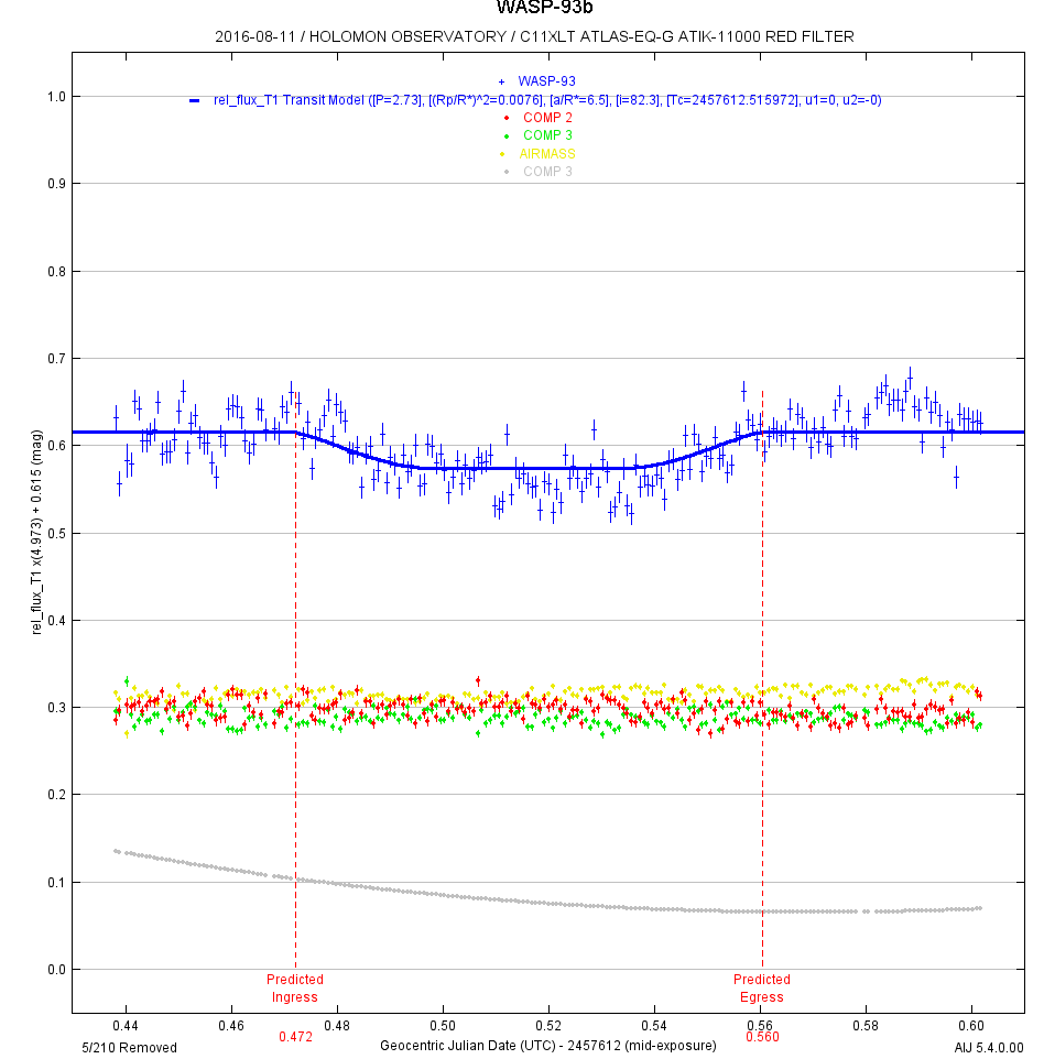

J'ai un soucis avec HOPS peut-être que @Tomastro pourra m'aider. Quand je lance la réduction le soft crée bien les master dark/bias/flat et au moment d'attaquer la réduction il freeze, aucune progression et n'est plu cliquable. L'invite de commande me dit :
Mais je n'y connais rien je ne sais pas interpréter cette erreur pour en déterminer la cause.
Pour illustrer, c'est une série de données de WASP-93b trouvée sur ExoWorlds Spies, que j'ai déjà traitée sur AIJ :
Measurements.png.6e50dc8fca7104924f1a3b3487e0948e.pngMeasurements_fitpanel01_rel_flux_T1.jpg.0399cc603db48a7f178bccc613d175cf.jpg
