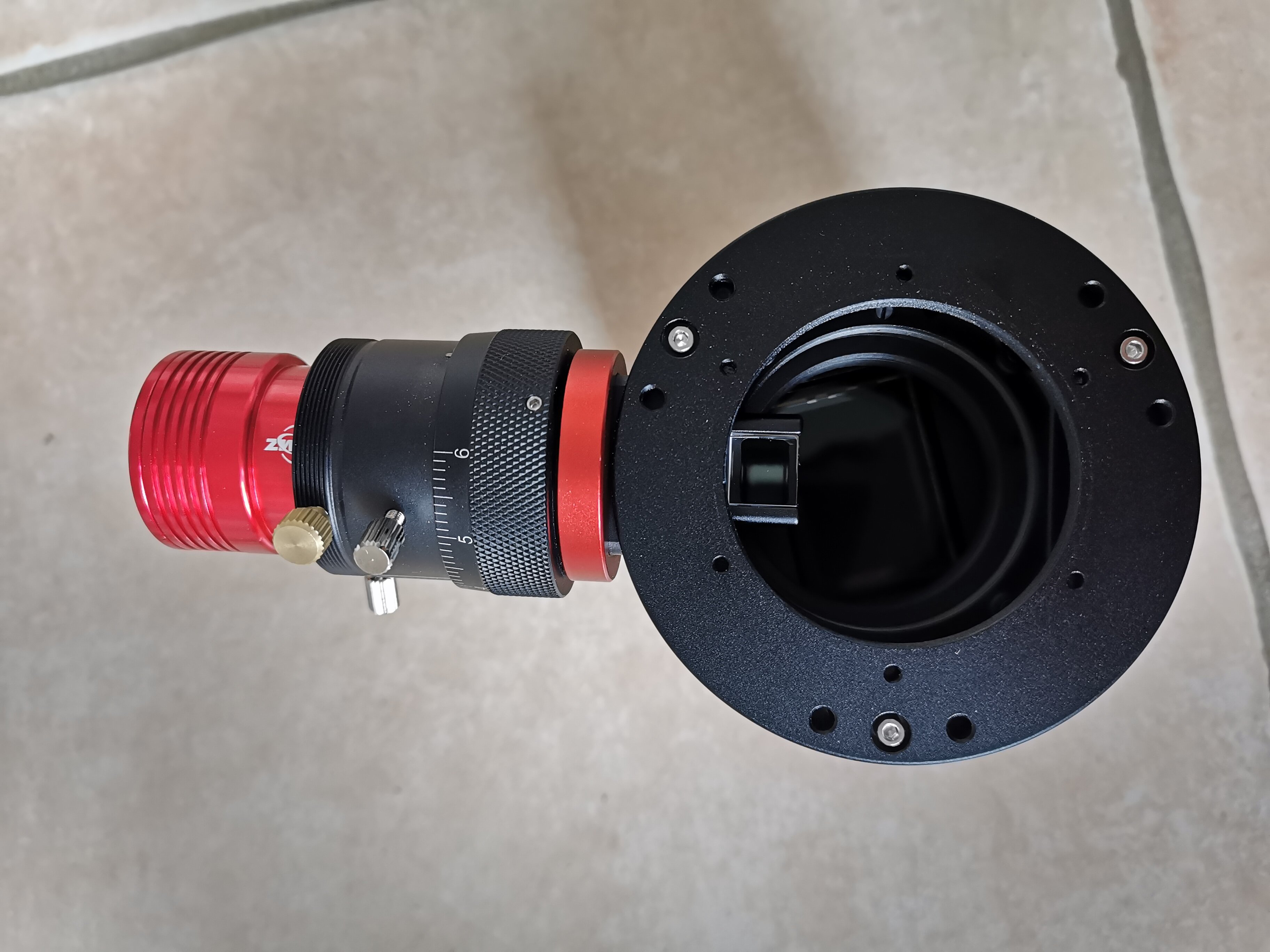

En tout cas pour moi l'autoguidage n'est pas facile avec le C8
il y a 7 minutes, cezanne a dit :
J'ai essayé au diviseur optique un bon moment, puis suis revenu à la lunette guide 60/270.
Plus facile à trouver des étoiles guide, guidage multi-etoiles plus fluide, l'important c'est d'avoir la lunette guide et le C8 qui pointent au même endroit.
Le plus simple pour le réglage c'est quand la lune est présente.
Serge y arrive très bien avec son C14 et ses 4m de focale.
Dans l'histoire il doit y avoir la taille du prisme qui compte.
J'ai le DO fin Orion. La surface du prisme est toute petite, normal de ne voir que une à 2 étoiles pas plus.
Avec la lunette guide de 270mm j'en vois facile 15 à chaque fois.
Et le suivi la l'air bon aussi, plus de soucis de dérive, flexion ou autre comme j'ai eu il y a 2 ans.

alors, moi, j'ai fait le chemin inverse et passé de la lunette guide (120EQ F/D8.3) vers l'OAG-L (mais avant l'OAG d'Atik)
Malgré la rigidité du montage (et la Titan pouvait encaisser) j'ai toujours eu des problèmes de flexions entre la lunette et le tube. Du coup, je ne l'utilisais que pour guider l'hyperstar.
Lorsque je guidais avec l'OAG Atik et le capteur tout rikiki de l'atik16IC, c'était toujours galère pour trouver une étoile guide.
mais l'OAG-L et son grand prisme avec l'ASI174MM ont changé tout çà. Pas de galère pour trouver une étoile 99% du temps.

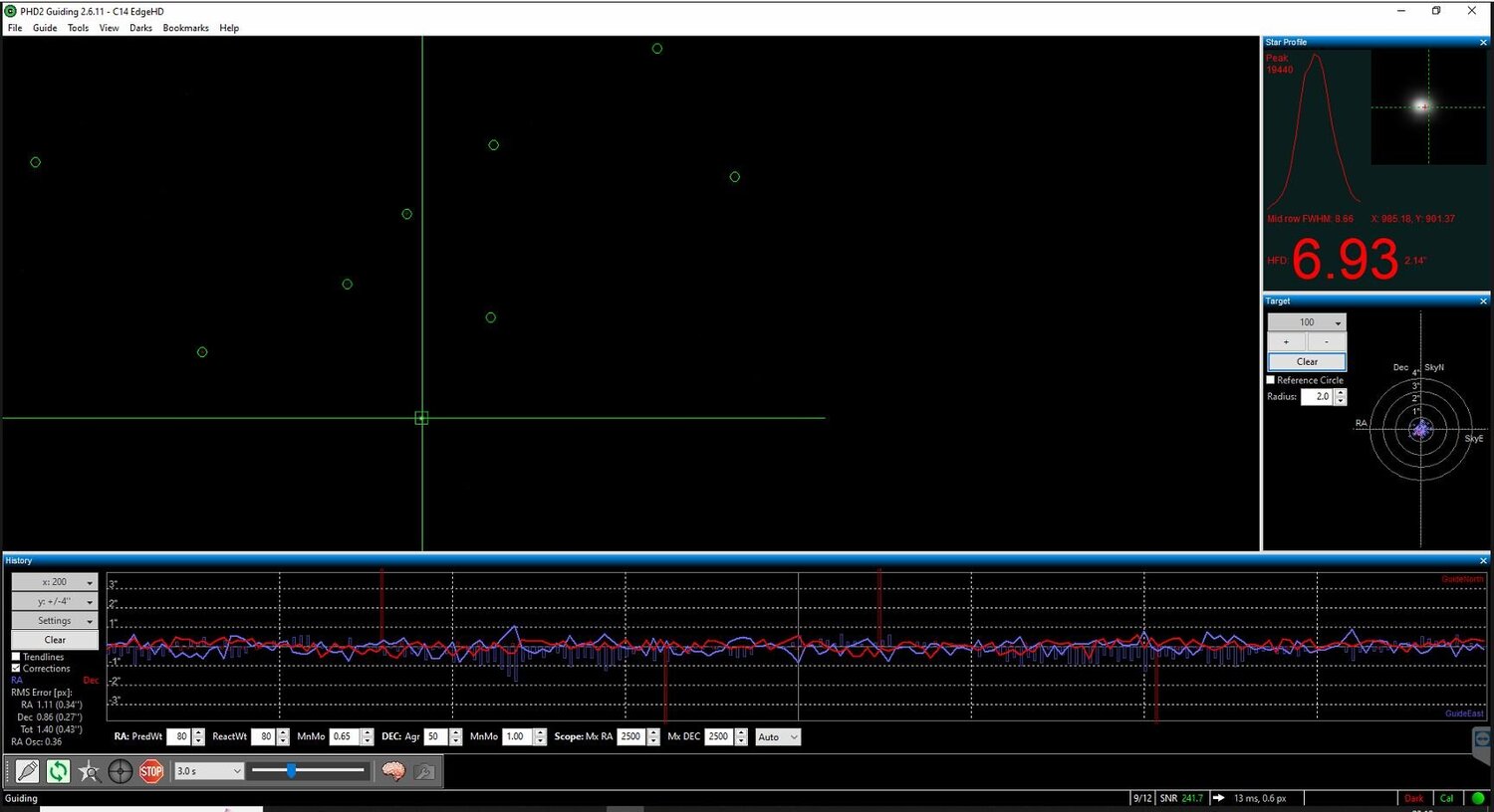

Et vous m'enléverez pas de l'esprit que guider 2M de focale d'un C8 avec 270mm de focale guide, la résolution du guide est forcément tellement pourri que vous ne pouvez que guider à 0.25" dans PHD2 même si vous êtes à 2" au niveau du ciel en réel.
Alors c'est sur, vous dormez mieux.😀 Mais en réalité, vous ne voyez juste pas se qui se passe, alors que moi, c'est le guidage à 4M qui m'informe en premier lieu de la qualité du ciel cette nuit la.
et cette capture d'écran, c'est juste pour frimer.:banana: car c'est rarement aussi bon. Et vous voyez, 9 étoiles guides à 4M de focale.

Ha oui là respect, mais avec l'OAG que j'ai, impossible avec le C8.
Par contre avec une focale plus faible type newton 150/750 ou lunette 80/600 voir 80/480 avec réducteur alors là oui il y a plusieurs étoiles visibles pour le guidage :)

Les défauts sur les étoiles, oui BlurX va rattraper le coup. En revanche, il ne pourra pas reconstituer la résolution que tu as perdu avec le guidage approximatif (bon je grossis le trait, hein ? ). Car l'info est tout bonnement perdue sur les poses.

Moi je guide avec une lunette de 400mm de focale et le C8 +réducteur à 1580mm. J'ai essayé de mettre une barlow x2 à la lunette mais faut éloigner le capteur vachement loin, c'est pas top
