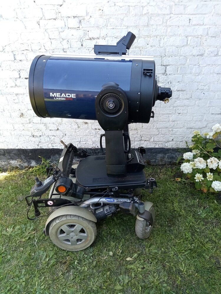

Je voulais un gros tube facilement "bougeable", autant dire une contradiction.
J'ai vu sur cloudy un meade 16" sur un fauteuil roulant électrique.
J'ai trouvé un storm3 valeur 3000€ pour 180€... Il est usé mais fonctionne.

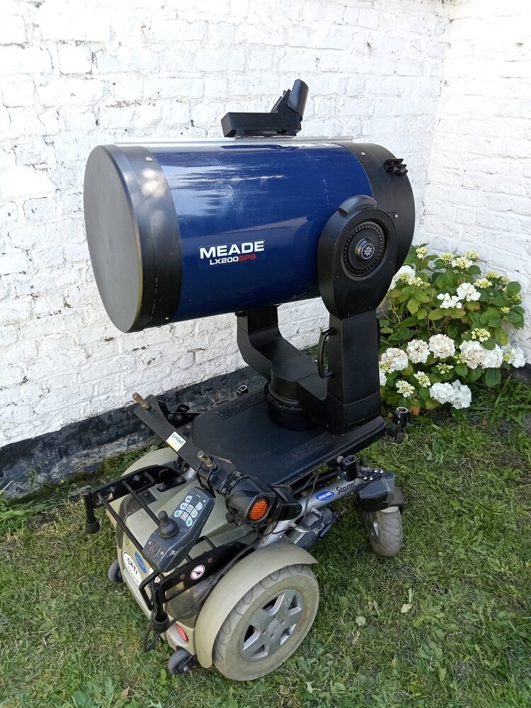

J'ai fait un trou dans le siège et voilà ! J'ai posé mon meade 14" et .... Ça roule, c'est super car je peux le sortir en 5 minutes désormais.
A vos fauteuils, le bon coin est fourni en occasion. 180€ c'est une affaire mais pour 300, 350€, vous avez un système qui fonctionne.
Vu le poids d'un fauteuil, ça bouge pas trop. Un ajout de cales ou autre et c'est parfait...
