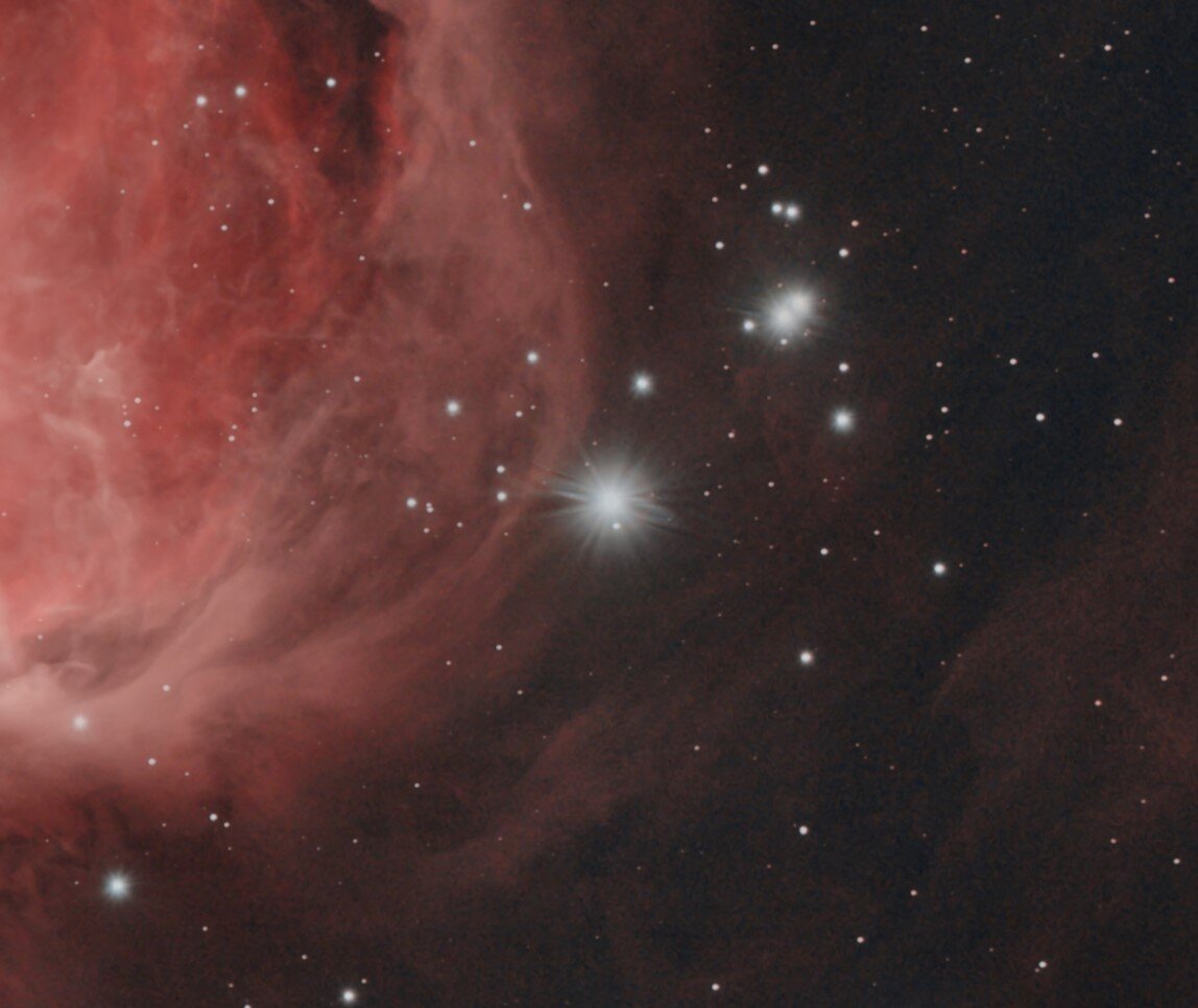

Bon peut-être avez vous déjà eu ce genre de souci et que vous avez déjà plus travaillé le truc que moi.
J'ai shooté en OIII 3nm hier la nébuleuse de la trompe d'éléphant avec la FRA600.
je me retrouve avec des artefacts assez bizarres sur certaines étoiles brillante comme ça:
ce qui est étrange c'est que ce n'est pas sur toutes les étoiles même si certaine sont de magnitude apparente équivalente  j'ai l'impression que ça dépends de la couleurs de l'étoiles
autre exemple:
Bien entendu c'est visible sur tout les fichiers bruts sans prétraitement même si là c'est le stack de 4h de OIII.
ce qui est étonnant c'est que j'ai shooter une autre nébuleuse proche les jours précédents et je n'ai aucun de ces artéfacts ... Aucun changement de setup hormis un angle caméra décalé de 10 ° pour le cadrage
voici un exemple de l'autre cible avec même filtre et setup:
Rien ne laisse soupçonner ce souci et rien avec le filtre HA de la veille.
UNE CHOSE QUE J AI RETROUVER SUR LA LENTILLE C'EST UN PETIT PAPILLON MORT MAIS JE NE SAIS PAS SI IL ETAIT DIRETEMENET SUR LA LENTILLE ET DEPUIS QUAND IL EST LA ...
possible que ça joue ?
Setup:
Filtre Antlia 3nm OIII 2"
Caméra ZEUS-M
ASKAR FRA600
Je re ferai un test de OIII ce soir sur 1 ou 2 shoot pour voir après avoir nettoyé la lentille
Bon Ciel
Modifié par AstroNOTE-Guillaume
Salut Guillaume, possible que tu aies inventé un masque de Papillonov 🦋 sans le voir 😂
Une autre soirée de tests te dira si c'est ça ou pas 😋

salut
l'année dernière sur M42, après le traitement je me suis retrouvé avec un artefact similaire.
je  n'es plus les unitaires pour contrôler si c'était présent sur les bruts.
condition de prise de vue : pleine lune proche  de la cible
je n'es ensuite pas re-constaté ce genre de truc
matériel : 82ed/294mcpro/l’enhance
bon ciel !
Modifié par Tiyann

Bon ben s'était le papillon je crois bien MDR problème non présent enfin beaucoup moins cette nuit:
Hier avec le souci:
Et ce soir:
IC1396_2024-06-10_00-11-54_O_-5.00_600.00s_340.52_0000.jpg.21493e51ff7bbf5c043e866510597c0f.jpg
Aller pour le plaisir ... la NYX-101 fonctionne pas mal non ?
J'ai quand même eu 2 pic cette nuit d'EP conséquent (pic à 2.5") que j'ai eu aussi il y a 2 soir et qui sont espacé de 5 ou 10 min qui m'ont fait perdre 2 pose consécutive. Cette erreur semble se répéter mais après de longues heures (genre là typiquement 8h après).
Je l'ai eu cette nuit, rien la nuit d'avant suivi impeccable et je l'ai eu la nuit encore avant.
Bon sur l'ensemble des poses que j'ai fait c'est pas trop grave je vais lui pardonner :) elle est au top cette monture je recommande grandement
