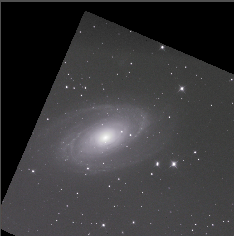

Une composition d'une image couleur faite en Mars Rc8' reducteur flatneur ts0.75 filtre UV ir cut Asi533MC -10°C et d'une image NetB faite le 6 juin.
30 pauses de 300s  Rc8' reducteur flatneur ts0.75 filtre UV ir cut Asi533Mm -10°C.
DOF lum/contraste, courbe, courbe, courbe avec Gimp calibration couleur Siril par photométrie et déconvolution.
Beaucoup de progrès a faire. Cadrage trop exentré je me suis pressé car la fenêtre de prise de vue était courte entre deux nuages.
Coeur cramé (bien que pas trop haut en ADU) mais bon je ne suis pas très bon en traitement.M81LRVB0624SIRIL.thumb.jpg.cee963eb6ce27423293f88efaa55d20f.jpg

Salut le meilleur forgeron,
dis, elle est déjà étirée ta fit là, non? je dis ça car comme tu le mentionne, le coeur est cramé, et ça me semble pas possible avec un RC8 en poses de 300 secondes?
Si tu as une brute d'empilement, poste là, parcequ'avec cette saturation, on ne peut rien en faire.

ah oui, là, c'est mieux. et c'est pas saturé, par contre, niveau cadrage, tu n'aurais pas pu faire pire:
je n'arrive même pas à trouver une solution astrométrique...

Ha ben tant mieux. Moi j'ai a trouver le potentiel du traitement et ce n'est pas mon fort, faut dire que ce n'est pas ce qui m'excite le plus.☺️
Merci à tous pour les retours .
Oui le cadrage est nul enfin du moins pour la luminance où je me suis précipité car peu de temps pour imager.
Pas évident de sortir quelque chose quand même la dominante est très bleues et mes différents essais avec Gimp sont décevants.

Hello Régis,
Pour une calibration des couleurs correcte il nous faudrait d'un coté le master linéaire RGB (de la 533MC) et de l'autre le master linéaire de luminance (de la 533MM)
Il n'est pas possible de calibrer correctement une image dans laquelle la luminance a déja été intégré.
Mais sinon, en dehors des problèmes de cadrage, ton image semble bonne. Le coeur est loin d'être saturé et échantillonnage de l'image donne une très bonne résolution.

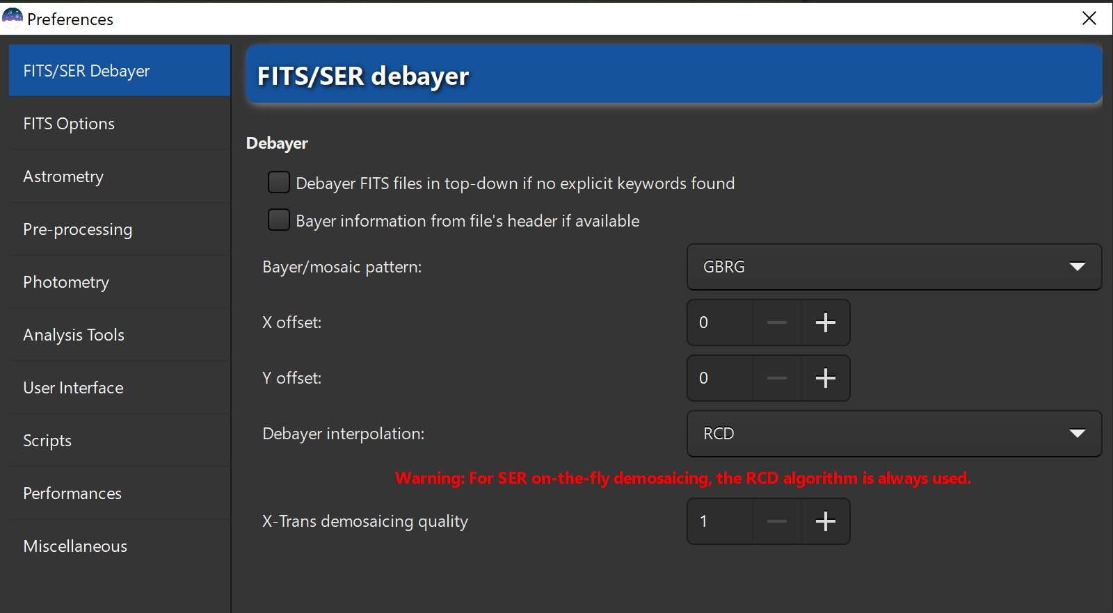

Je ne connais pas Astroart mais ça vaudrait le coup d'essayer avec Siril parce que là ça ne vas pas et il est impossible d'obtenir des couleurs correctes  avec ces images.
Le motif de la 533MC est bien le RGGB mais il faut aussi faire attention au sens dans lequel a été écrite l'image (Top-Down ou Bottom-Up) et bien configurer le logiciel en conséquence.

Ok, je suis à peu près sur que la valeur "BOTTOM-UP" du mot clé ROWORDER est erroné dans l'entête du fichier. Le fichier est en réalité écrit en Top-Down. Par ailleurs il est étrange que le motif ne soit pas présent dans l'entête.
En tous cas, cela empêche Siril de dématricier correctement avec le motif RGGB. Il faut du coup que tu utilises le motif GBRG.
Je pense que ces réglages sont correctes pour ces fichiers:
