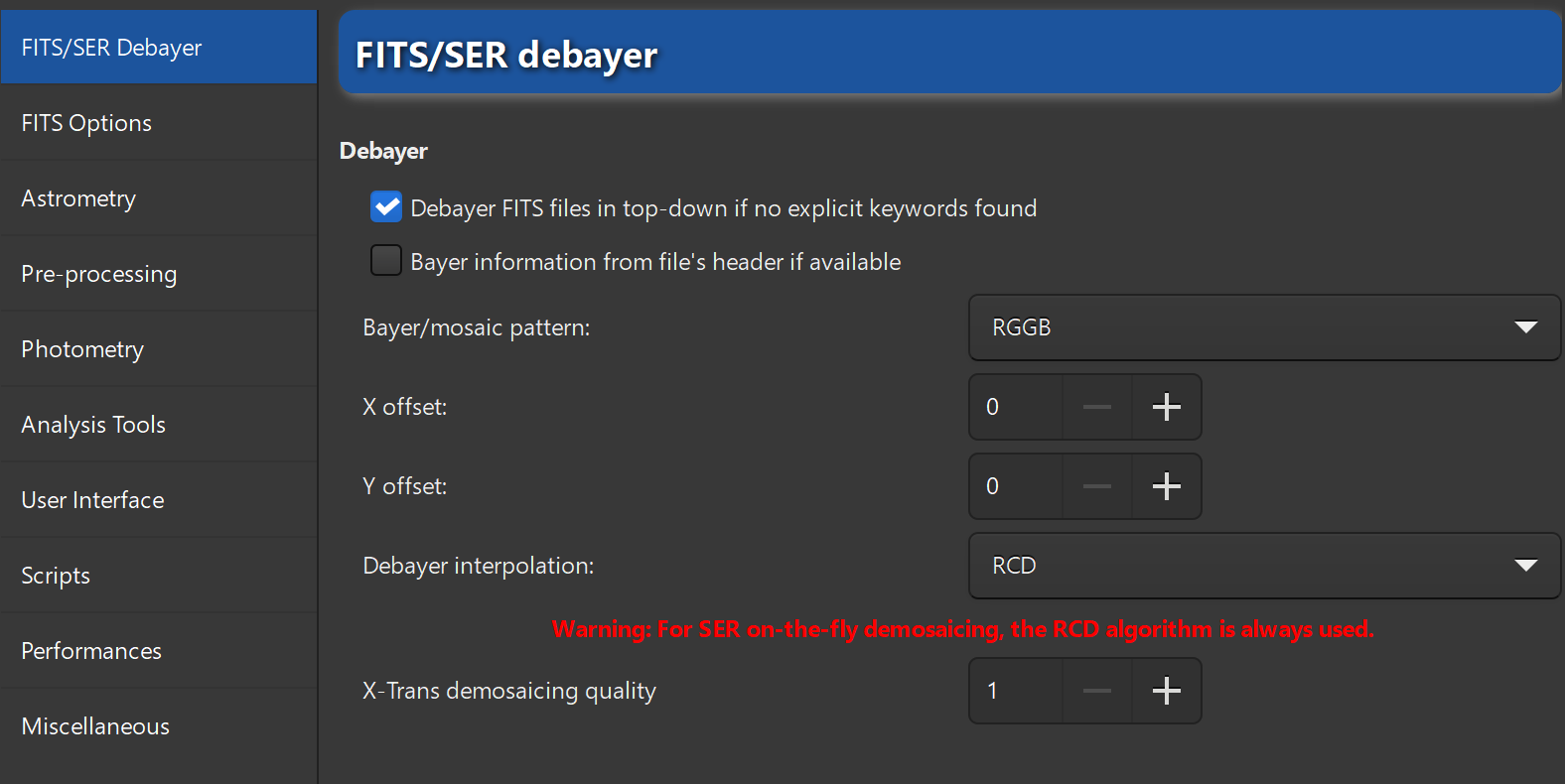

Oui il y a quelque chose à revoir dans le logiciel d'acquisition.

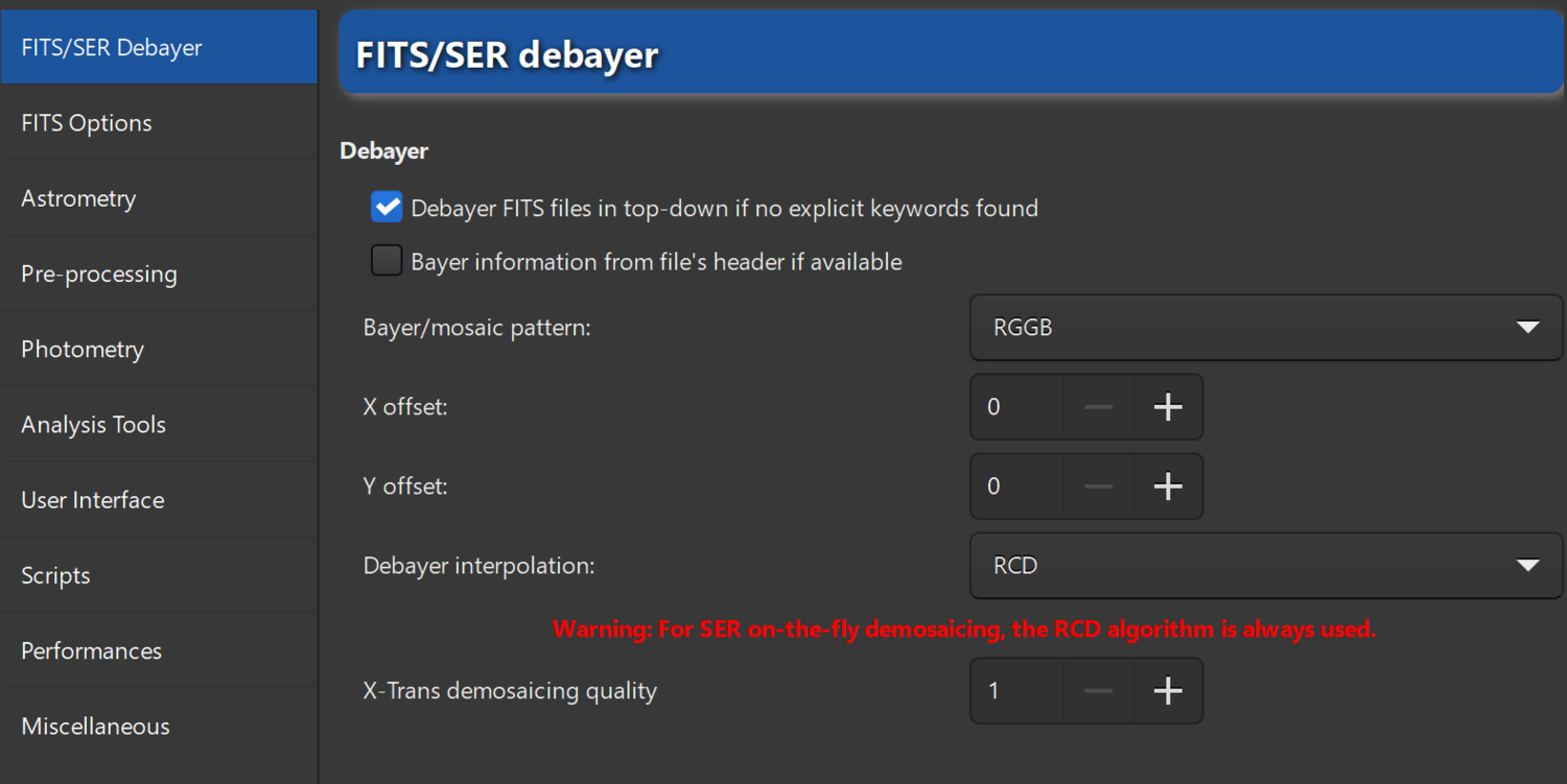

Bizarrement dans Siril j'ai l'impression que le réglage suivant marche aussi:
Je me demande si il ne s'agit pas d'un bug: j'ai l'impression que l'option TOP-DOWN est forcé même si il y a un mot clé ROWORDER qui indique le contraire. Du coup le "if no explicit keywords found" serait en trop?
@lock042 qu'en penses tu (je suis sur la version 1.2.2)?
Je suis passé a cette version tout à l'heure mes fichiers ne s'ouvraient plus il refusait le répertoire j'ai copié les images sur disque dur
externe et là il a bien voulu travailler.
Oui si la case est cochée je ne sais pas comment il l'interprète et ne semble pas avoir pris en compte le bottom Up de mes fits. Mais avec tes indications case décochée  et Grgb cela semble mieux.
