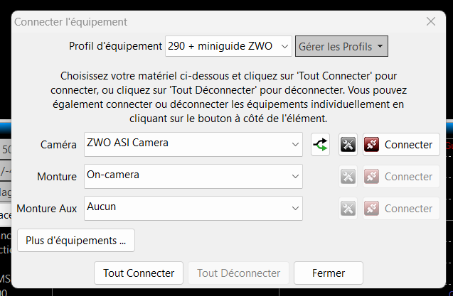

Je souhaiterai essayer ma camera planétaire ASI462MC en autoguidage à la place de ma DMK41 mais sur PHD2 un fois connectée, je n'ai pas accès aux paramètres de la caméra (pour modifier le temps de pose, gain, etc...) la case est grisée,
Quelqu'un aurait une idée du pb ?
Le pilote est bien installé et tout à l'air correct
Merci,
Manuel.

Elle est connectée comment à PHD2, en ZWO ASI Caméra ?
Salut, oui ZWO ASI Camera
