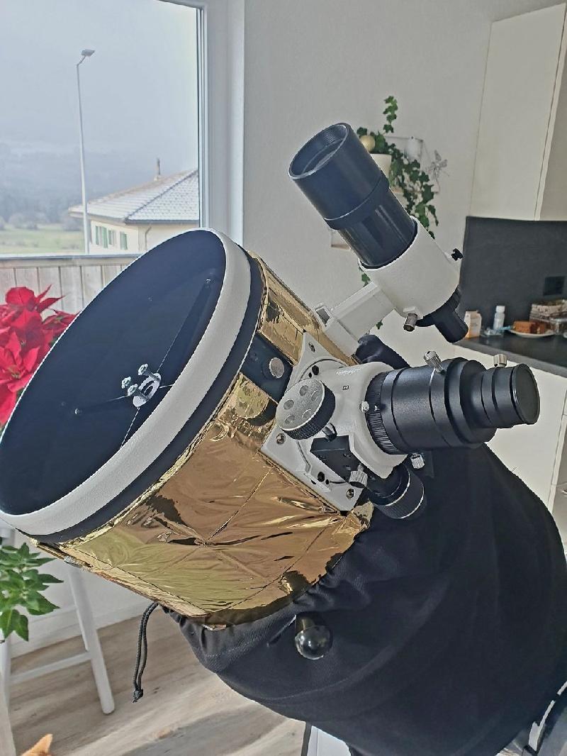

Apparemment le connecteur jack ne peut pas se brancher sur cette alim (mâle/mâle). Et puis je ne connais pas ce type de bande chauffante mais j'entrevois un problème avec le câble d'alimentation qui devra sortir du tube: il faudra passer par une des branches de l'araignée ce qui impactera la finesse des aigrettes dans le cas où vous feriez de la photo.

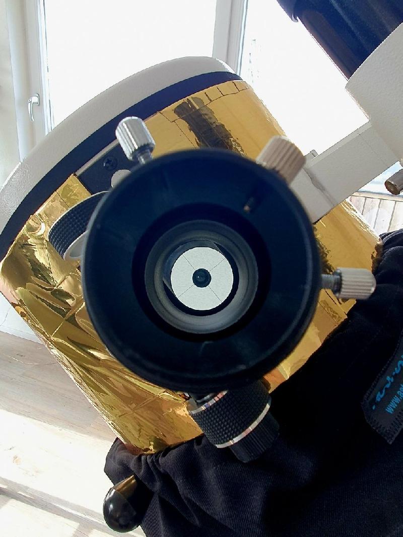

Personnellement sur mon ancien Dobson j'ai préféré isoler la cage du secondaire avec de la mousse + couverture de survie et y rajouter un pare-buée.
