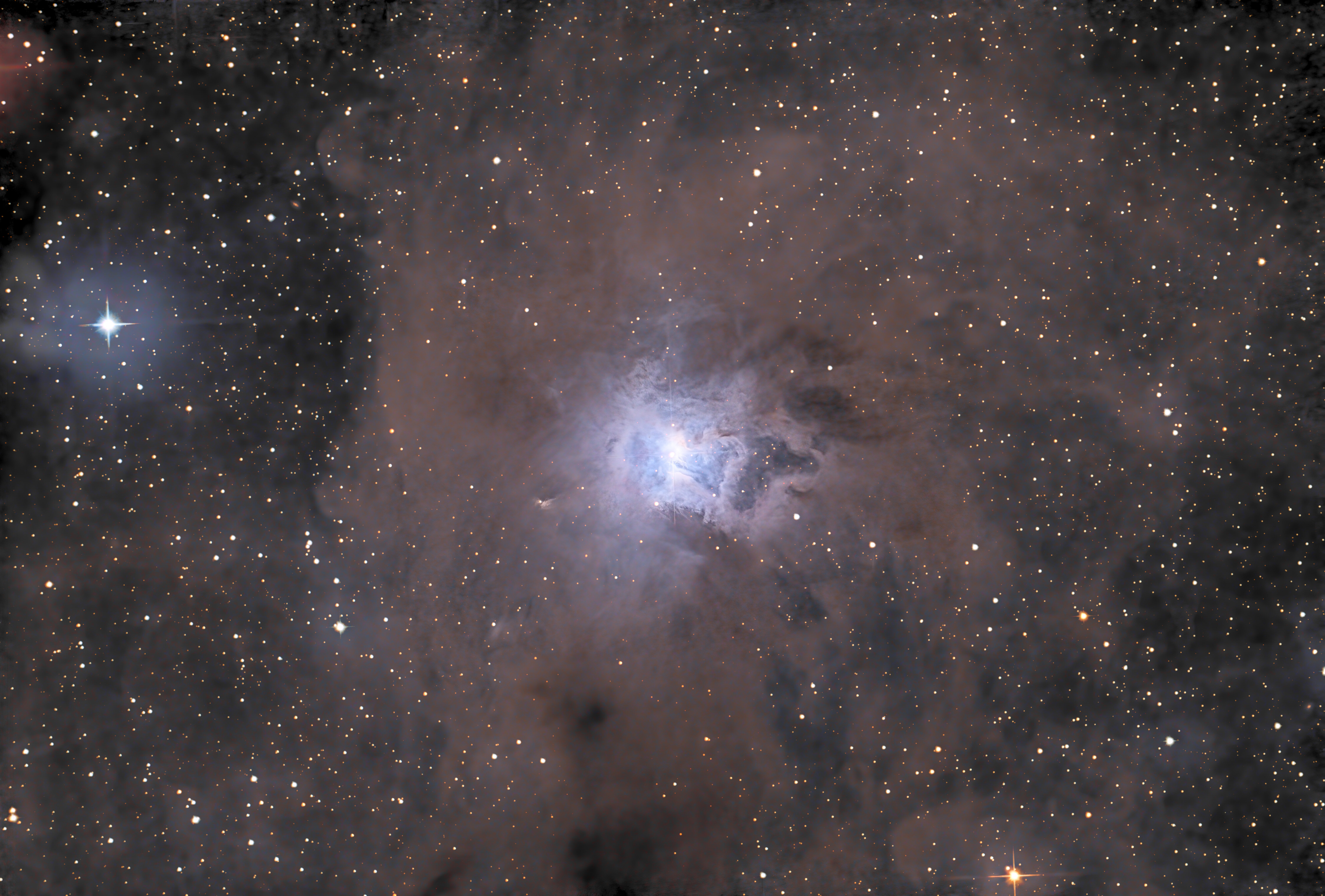

Cela fait un bon moment que je n'ai pas posté d'images ici, même si je viens régulièrement voir les superbes images que vous faites.
J'ai troqué (enfin si on peut parler de troc !) mon APN Sony a77 pour une caméra astro ASI 2600MC, ce qui a pas mal révolutionné ma façon d'imager. Tout d'abord apprivoiser NINA et PHD2. Avant je n'avais pas besoin d'ordi avec le système autonome d'autoguidage Lacerta MGEN et le live view de l'APN.
Bref, après quelques hésitations et l'aide des bons amis, tout à l'air de fonctionner correctement, sauf la météo comme d'hab !
Donc je vous présente la première vraie image avec cette caméra :
newton 200/1000, 151x2mn retenues sur deux nuits, ciel turbulent et transparence moyenne pour mon site.
2024-05-10NGC7023Iris151x2mingain110-Offset302nuits6k.thumb.jpg.9e89d686bb98d33177deab6285bba54a.jpg
J'espère qu'elle vous plaira :)

Salut JM, enfin de retour !!!
Pas évident de passer d'un monde à l'autre, la transition a été fructueuse à ce que je vois :)

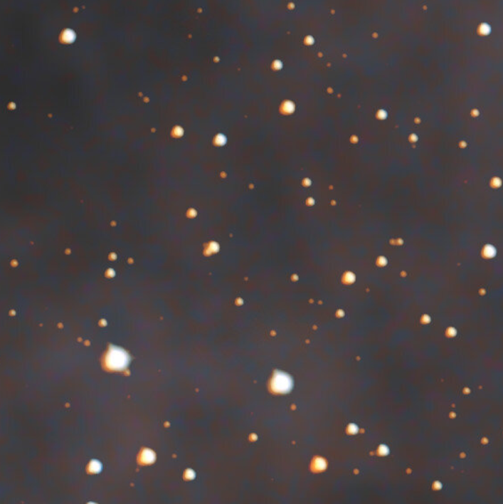

Tu as un décalage dans les couches RGB:
ça doit pouvoir se corriger facilement ;)

Merci Seb :)  Corriger facilement, oui mais comment ? D'ailleurs d'où ça vient ? Acquisition, traitement ?
Si tu utilises Pix, le process ChannelMatch
Il y a un tuto sur la chaine astro qui en parle. Tuto Pix débutant 2. Je n'arrive pas à coller le lien.
Il y a surement d'autres moyens mais je suis débutant sur ce logiciel

Je connais la chaine astro, mais je n'ai pas Pix. Il faudrait voir si c'est possible avec Siril ou Iris (tricho ?).
Le 11/06/2024 à 19:17, Chani11 a dit :
Tu peux spliter ton image couleur en 3 canaux R G B.
Puis aligner R et B sur G.
Et enfin recomposer l'image couleur.
A faire sur l'image "star_mask", sans la nébuleuse.
Si tu n'y arrives pas je peux regarder de mon côté, avec Siril et Pixinsight.
Il me faudrait l'image finale au format tif ou fit ;)
Merci Seb, je vais essayer ça ;)
