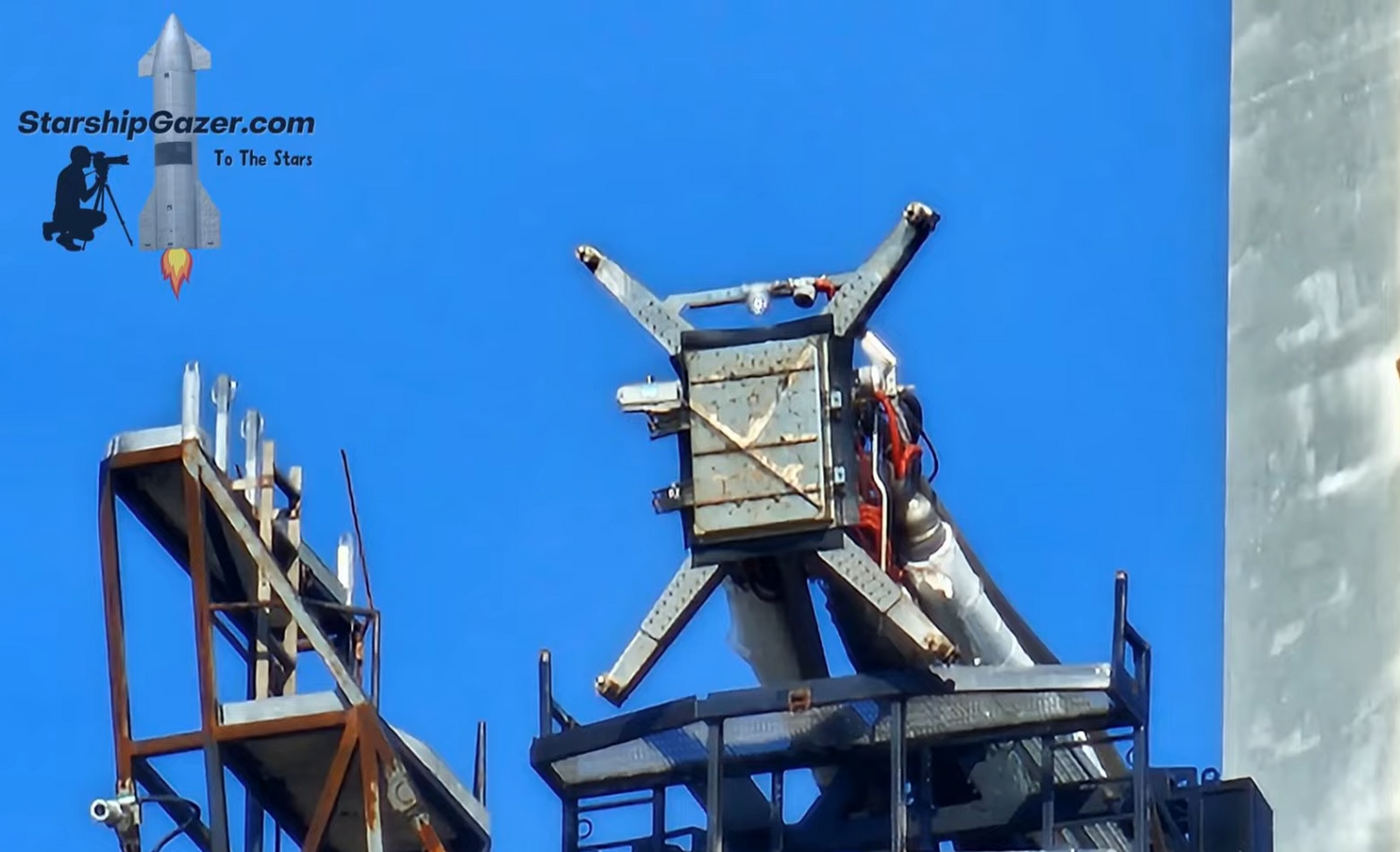

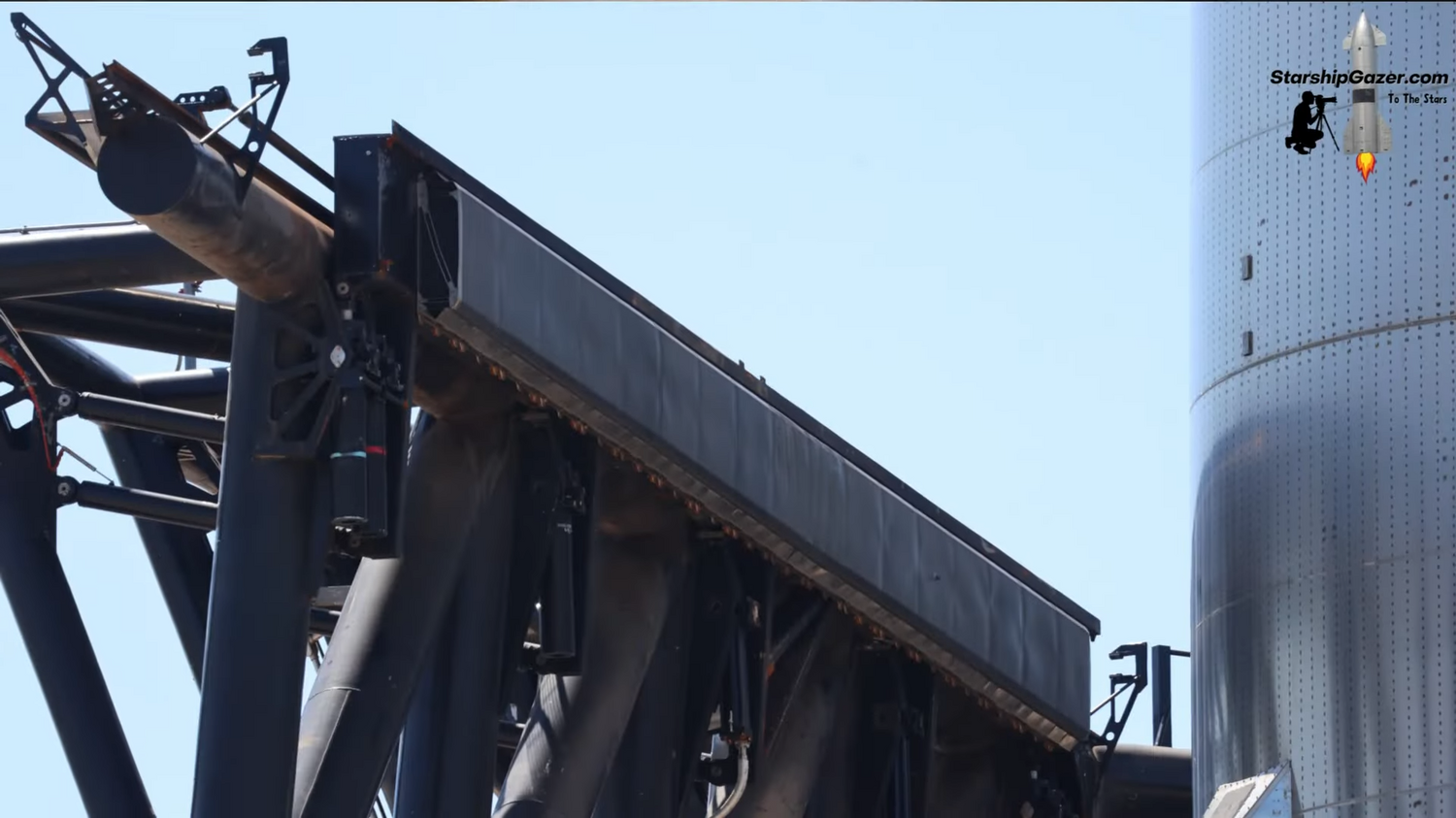

- Sur chaque bras de soulèvement (et de récupération) de la Tour, il y a une espèce de poutrelle métallique qui est sur vérins amortisseurs, permettant d'encaisser les résidus d'énergie cinétique de la descente du Booster

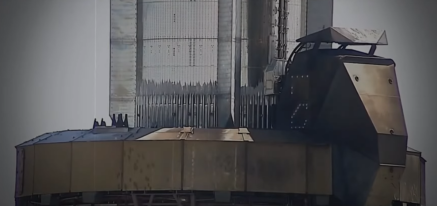

Ici l'OLM du pas de tir B
Il est en effet envisagé lors du retour du booster B12 d'effectuer sa capture par les chopsticks d'une tour .

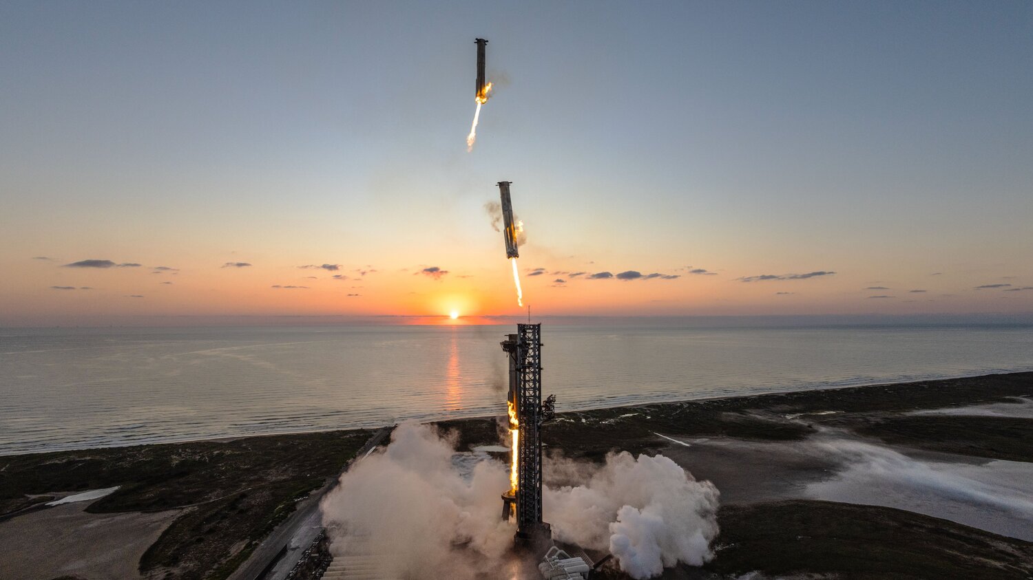

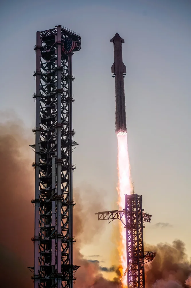

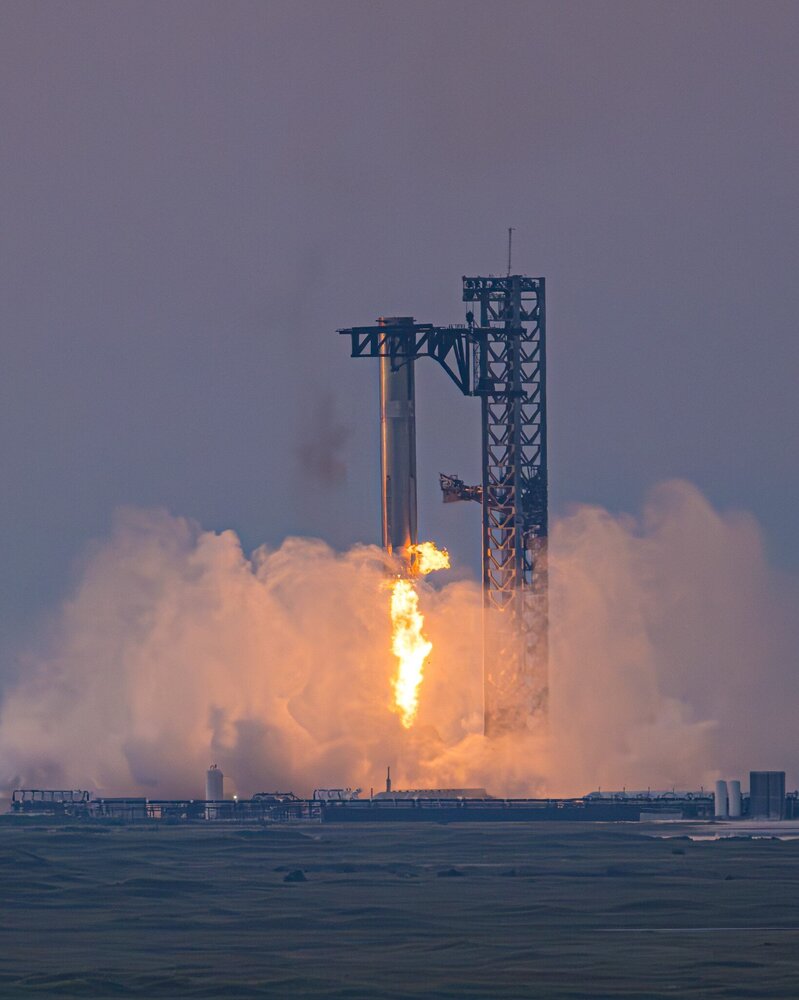

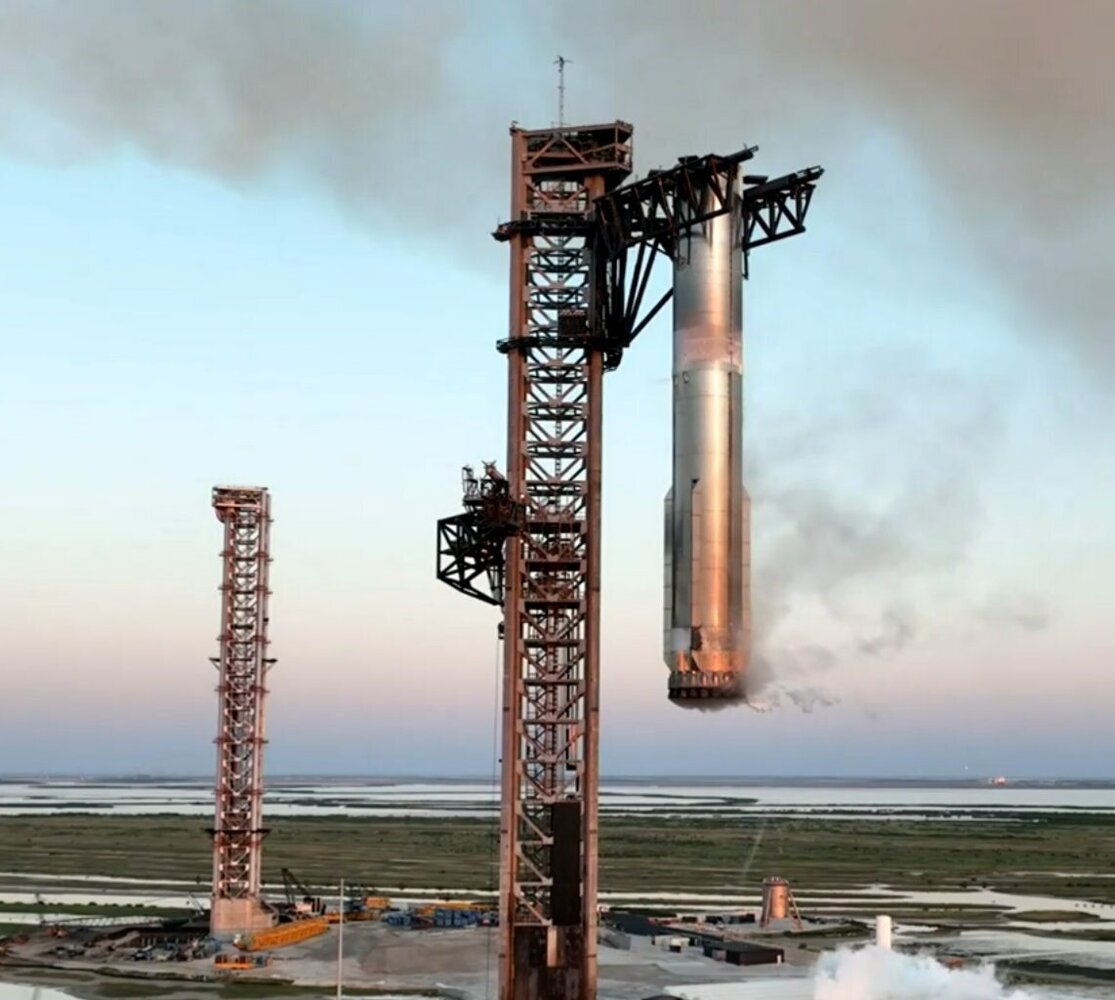

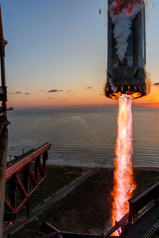

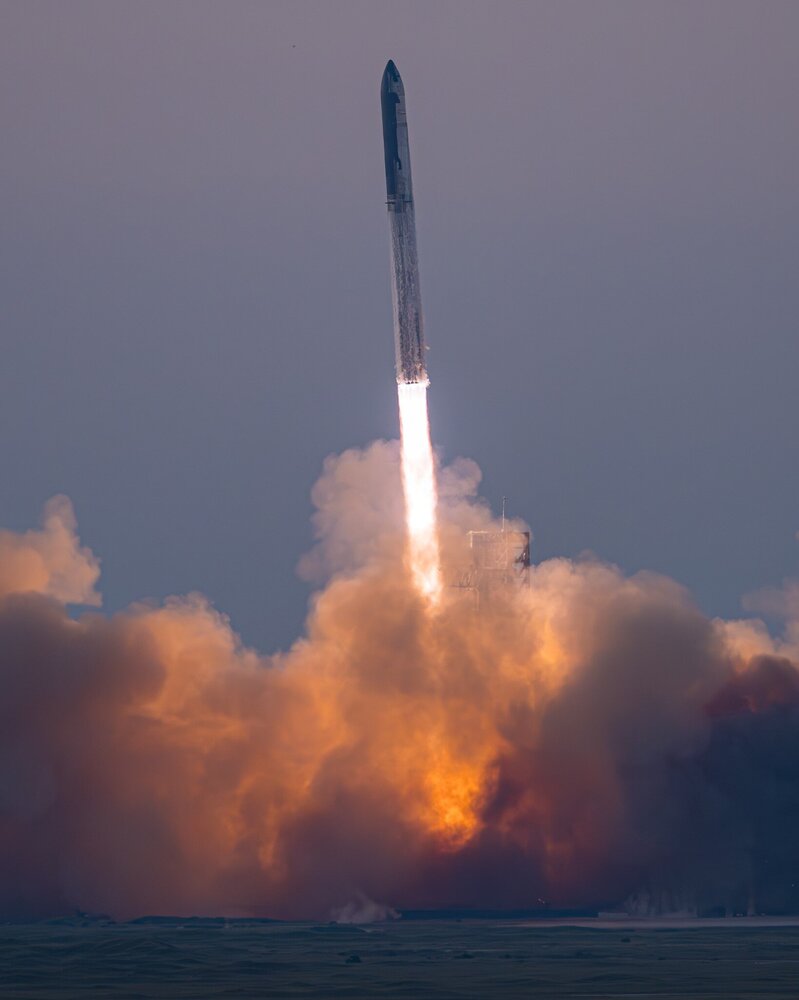

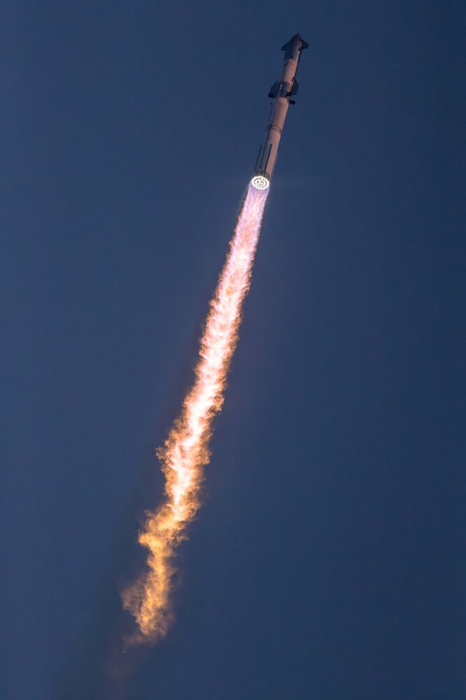

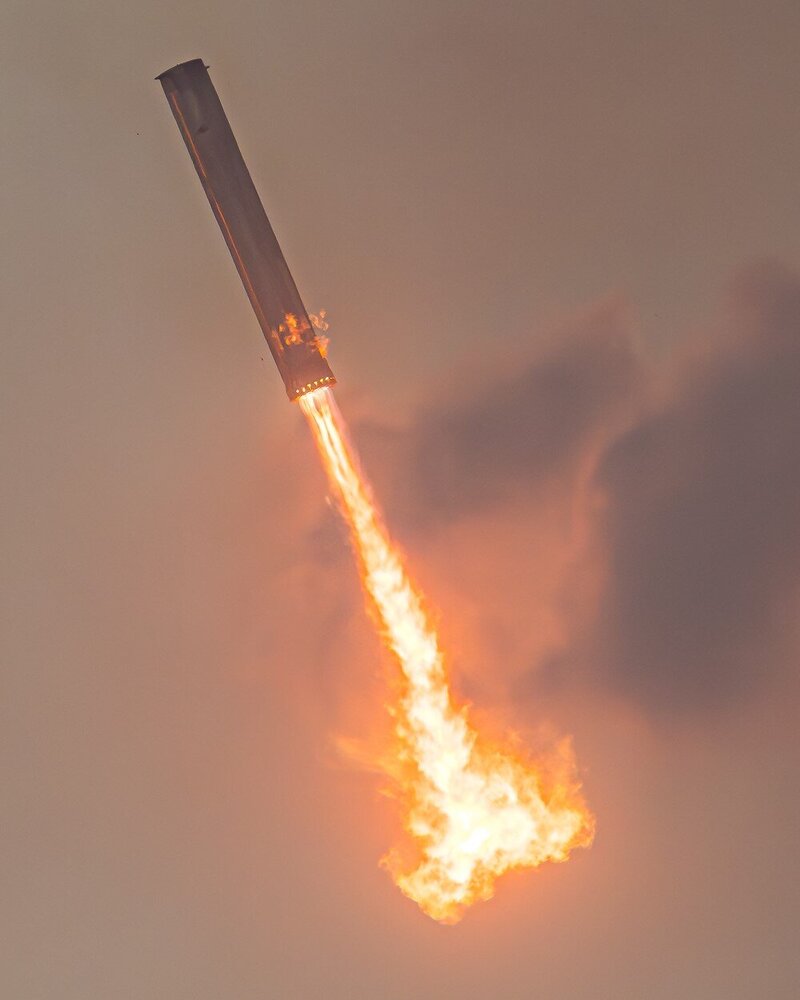

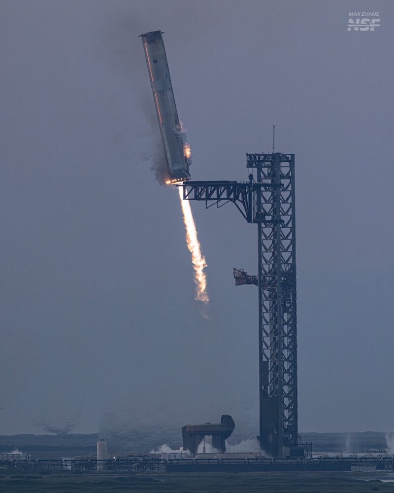

Suivi en direct, c'était impressionnant ! Un moment je pensais que le booster allait percuter la rampe tant il me semblait incliné mais non.
Merci @jackbauer pour ces photos... incroyables !!

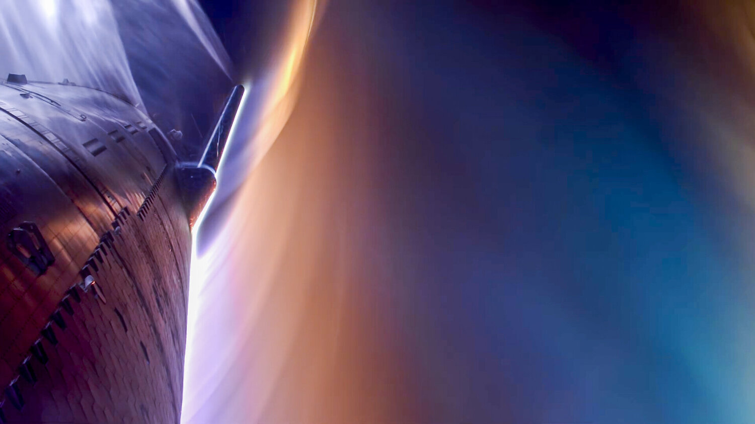

Voilà, la quatrième photo en partant du bas, quand j'ai vu le booster dans cette position dans le live, je pensais vraiment qu'il allait entrer en collision avec la tour!!

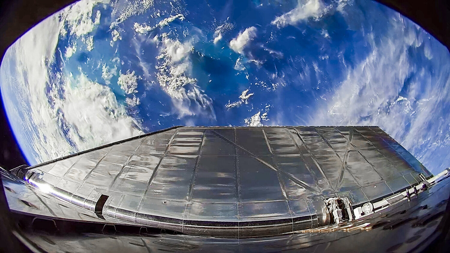

Petit résumé de ce cinquième essai, déjà une semaine après cet enchaînement d'émotions 🫢🫣😱🥳👏
Bien que le couple B12/S30 n'ait pas eu droit, pour la première fois, à une séance de répétition générale avant lancement (Wet Dress Rehearsal,) le décollage du Starship s'est parfaitement bien déroulé, sous un ciel parfaitement dégagé et un lever de Soleil magique (je vais essayer de ne pas ajouter les même images choisies par jackbauer qui sont magnifiques.)
La phase ascensionnelle, puis la séparation à chaud et le largage du Hot Stage Ring se sont déroulés de façon tout à fait nominale. On en devient presque déjà habitués, pourtant cela ne fait que la troisième fois que cela est réussi.
Et bien évidemment le retour triomphal du Booster B12 sur le pas de tir :

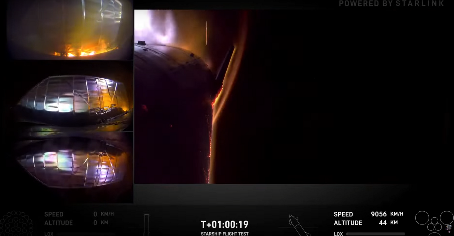

On a pu apercevoir après le rallumage des moteurs des flammes au niveau du panneau de ravitaillement (dégazage ?) Cela n'a pas semblé posé de problème, puisque le Booster a été reposé 5 heures plus tard sur le pas de tir et qu'il a été stabilisé par le Booster Quick Disconnect.
L'habillage d'un aileron a également souffert du retour, a priori également pendant le rallumage des moteurs. Si je ne me trompe pas, ces ailerons servent de protection aux réservoirs de CO2 qui permettent d'éviter les incendies dans la baie moteur.
Le Ship S30 a, quant à lui, continué sa route en quasi orbite, donc à nouveau sans manœuvre de désorbitation. Les caméras embarquées nous ont une fois de plus régalés lors de son vol et de sa rentrée dans l'atmosphère.
Cette fois-ci, on n'a observé aucune perte de tuile (en tout cas sur les images,) peut être un éclat sur une tuile d'un des ailerons (ici arrière gauche) lors de la phase ascensionnelle. Pour rappel, les techniques de blindage et de fixation des tuiles ont été complètement revues, les 18.000 tuiles thermiques ayant été retirées et reposées après avoir intercalé une couche protectrice supplémentaire (a priori composée de Pyron.)
Le blindage a semblé mieux tenir également la température et les frottements de l'air, en particulier au niveau des ailerons par rapport au vol précédent. On note tout de même quelques points chauds toujours au niveau des charnières, mais pas de rupture de l'aileron. Sur l'encart en haut à gauche, on aperçoit l'aileron avant droit dont la charnière s'abime en son centre. Sur l'image principale à droite, on voit que l'aileron arrière gauche chauffe davantage que le fuselage et on notera un point chaud à la partie postérieure des deux ailerons arrière (a priori sans dégât.)
Sur une image prise légèrement plus tôt, on voit l'aileron avant gauche qui semble également chauffé jusqu'à percer (cela a à peu près la taille d'une tuile, qui est peut être donc partie.)
Le S30 a ensuite parfaitement réussi son Belly Flip et a pu amerrir à l'endroit prévu cette fois-ci, ce qui nous a permis d'avoir quelques images, malheureusement de nuit.
Côté Mechazilla, la tour de lancement n'a donc a priori pas reçu de dégât majeur, ce qui était la plus grosse crainte de ce test, la seconde tour étant seulement en cours d'assemblage. Pour rappel, des plaques d'acier avaient été ajoutées à la base de la tour pour mieux résister aux flammes lors du lancement mais également lors du rattrapage du fait de l'angle d'arrivée du Booster (bien que seuls 3 Raptors sont en fonctionnement, <1/10° de la poussée du décollage.) D'autres renforts avaient été ajoutés sur la Tour afin d'éviter des mouvements de flexion lors du touchdown. Le panneau de ravitaillement du Ship ne semble pas avoir souffert, contrairement aux vols précédents, ni les bras de la Tour.
On attendra les conclusions de SpaceX mais il s'agit sans aucun doute d'une réussite et d'une avancée extraordinaire. Tous les honneurs en reviennent aux nombreux ingénieurs et techniciens de SpaceX 👏

Un extrait conversation d'Elon Musk avec 3 des ingénieurs de SpaceX a fuité lors d'un live de gaming du patron de SpaceX (il semblait d'ailleurs capable de jouer au jeu vidéo tout en écoutant les rapports concernant le vol n°5, soulignant donc une très bonne capacité de l'attention divisée 😏.)
Selon les ingénieurs, l’atterrissage du Booster a failli se passer bien différemment :
- Tout d'abord, lors du rallumage des moteurs du Booster pour le rattrapage, une mauvaise configuration (de la pompe ?) du gaz permettant de relancer les turbopompes a fait retarder le rallumage des moteurs. Si ce rallumage avait duré une petite seconde de plus, l'ordinateur aurait annulé le rattrapage par la Tour et aurait envoyé le Booster s'écraser au sol près de la Tour (il était trop tard pour le renvoyer au large.)
Les ingénieurs précisent ensuite que c'est plutôt une erreur de configuration de l'ordre d'abandon du rattrapage qui pose problème, plutôt que le rallumage en lui-même. Le délai était trop court, et l'ordinateur aurait pu provoquer des dégâts s'il avait annulé le rattrapage alors que le Booster et son rallumage se sont très bien déroulés.
Les séquences de vérification par l'ordinateur de bord pour autoriser l’atterrissage sont nombreuses (une centaine d'ordres d'abandon sont possibles) et doivent se dérouler dans un temps très court. Les ingénieurs étaient en effet préoccupés par ces vérifications et ont évoqué qu'il ont failli demander le report d'une journée pour ce cinquième test, mais sans être certain que cette faille aurait été découverte.
Ils disent ensuite que la collecte des données permettra de mieux préparer les critères d'abandon du rattrapage pour le prochain test, qui ne dépendra que de ce critère puisque la licence de vol de la FAA est toujours valide. Ils aimerait y passer le plus de temps possible, en faisant la balance entre délai avant le lancement et les risques pris pour le B13 (the famous controversed SpaceX approach 😉.)
- Ensuite, les morceaux de l'ailette qui se sont détachés ont été également une préoccupation importante. La fragilité des soudures sur cet endroit était connue avant le lancement, mais ces ailettes protègent un grand nombre de composants indispensables à la bonne réussite du landing burn. Heureusement, aucun d'entre eux n'a été endommagé malgré la perte de la protection. Des corrections sont déjà prévues pour le prochain vol.
