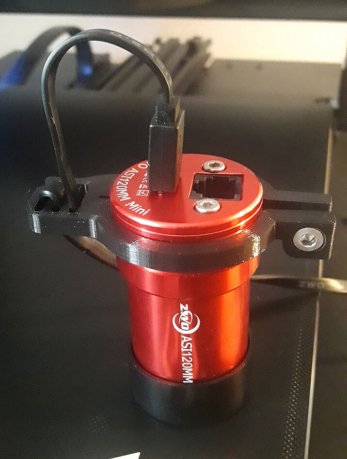

Hello,
en montant un nouveau setup et dans les phases de test j'ai failli faire une catastrophe...
Cela m'a poussé à faire ce petit print pour sécuriser la caméra de guidage (120 mini, marche aussi pour la 290) et son port USB-C avec un câble  plat d'origine (ZWO)
Sous Fusion 360 en PLA+ mais on peut aussi le faire en PETG.
Je vous mets le lien sur Thingiverse et quelques images ici.
https://www.thingiverse.com/thing:6653890
En espérant que ça aide (30 min de print sous CURA en couches normales)
Il vous faudra une vis BTR M4x0.70 de 12 mm minimum de longueur pour le serrage.
Pour ceux qui ne disposent pas d'un câble plat je peux publier une version usb cable rond ;)

il y a 12 minutes, Tyler a dit :
Les colliers en impression 3D chez moi ça tient pas l'hiver, trop fragile, ça finit toujours pas casser.
Même en PETG tu as de la casse ?
il y a 5 minutes, Raphael_OD a dit :
Je ne sais plus quelle matière j'ai utilisé (je faisais imprimer, j'ai pas d’imprimante autre que papier A4 :D ) mais ça chaque fois ça casse.
C'est toujours sur les angles, > amorce de fissure, comme là ou tu as ta vis de serrage.
Il y a 18 heures, Raphael_OD a dit :
Ah oui bien vu  pour sécuriser la connexion sur la caméra :pou:
Mais si tu veux sécuriser c'est que "ça tire" quelque part et le problème de "tirage" sera reporté sur un autre élément à l'autre bout du câble USB  (asiair, diviseur, etc. ). Non?

Il y a 4 heures, polorider a dit :
Oui mais je ne peux dévoiler tous mes secrets de gestion des câbles.
