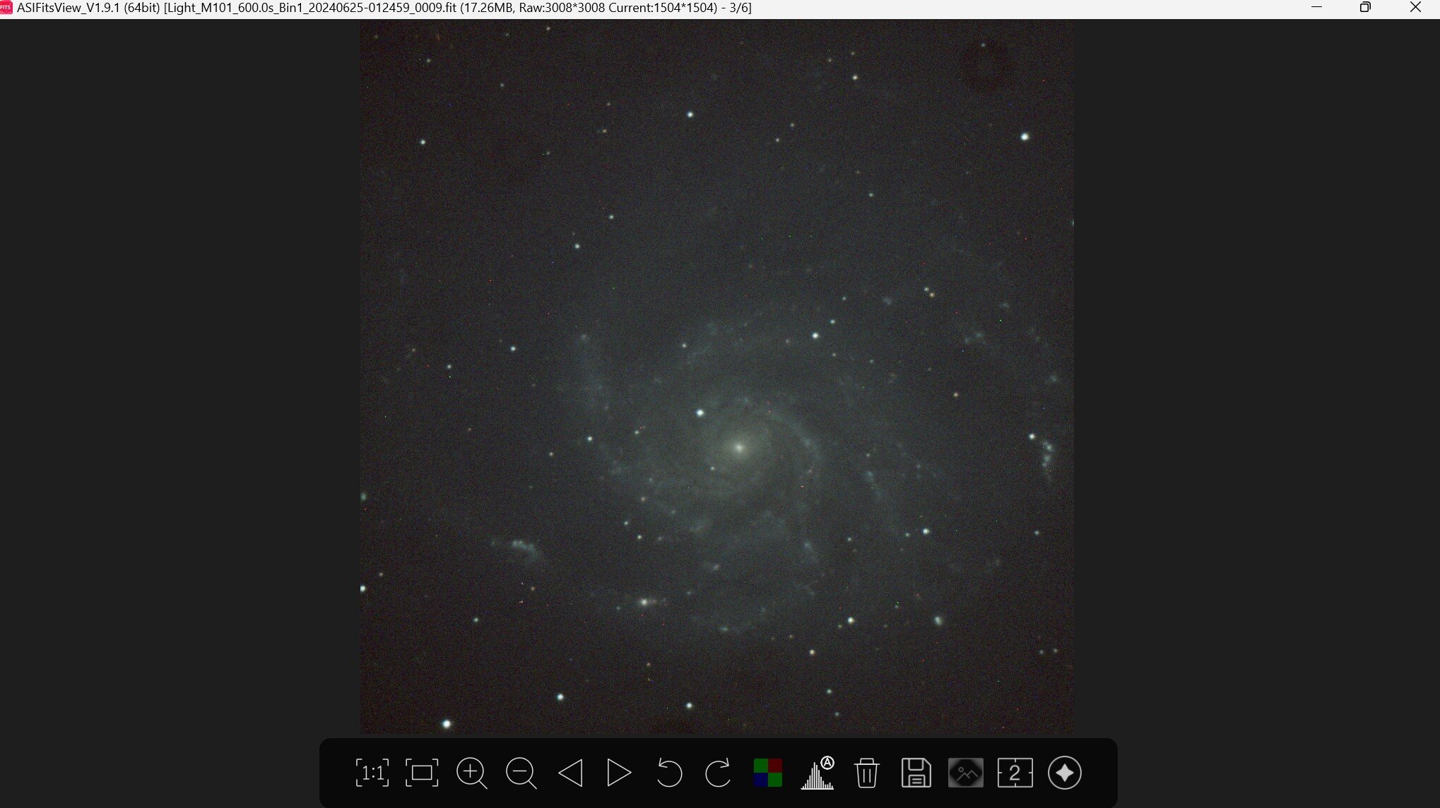

Salut Momo,
le marchand de sable était passé, c'est des poussières sur la fenêtre de ta caméra tes Donuts...
a+
Serge

Salut Serge
Merci, ça me rassure, si ce n'est que cela.
Pourtant je nettoie tout a la poire et finition au pinceau photographie. caméra vers le bas. incroyable !
Je nettoie tout : miroir C8, intérieur des allonges M48, OAG et caméra

Là, c'est arrivé entre tes poses, tu as du mettre un coup de latte sur la caméra qui a bougé des poussières. Ne nettoie RIEN sauf la fenêtre de ta caméra.

Oui comme Serge, mini poussière sur vitre du capteur, surement pollen, ça n'arrête en ce moment.
Si présent sur la brute d'empilement, ça doit pouvoir se gommer sur la starless :)

J'ai un moment de doute, Je fais un test de 30 sec et la je vois des donuts.... Meeeeeeerde, je cours a la maison, je prends le pinceau, je défais, nettoie de nouveau, revisse et replace
je refais un test de 30 sec, plus de donuts
Je ne sais pas d'où ce merdier de poussière arrive mais c'est l'horreur, ou alors, c'"est moi qui ne sait pas nettoyer.....

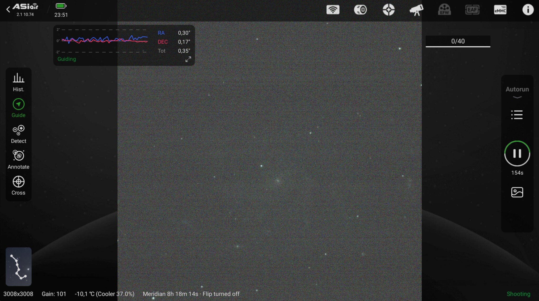

Ce soir, je guide à 0.30 - 0.35
Moi c'est le guidage qui m'a :contrat: emm..... fait passer plus de temps dehors...
3 calibrations nécessaires avant que ça veille bien guider correctement.
Verrai demain matin la récolte.
