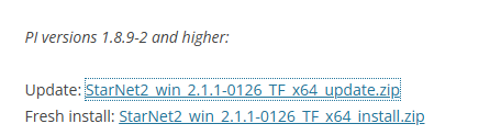

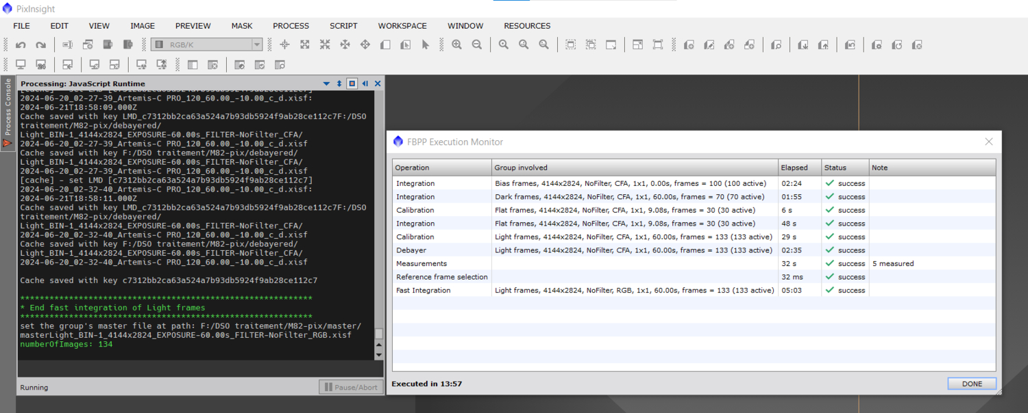

j'ai fait l'update et j'ai perdu Starnet2....
j'ai essayé de faire l'update de starnet qui consiste à copier le DLL dans le /bin de PI sans succès:

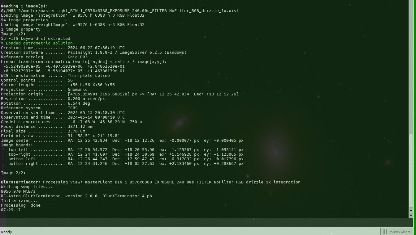

Aussi, j'ai l'impression que mon CUDA ne fonctionne plus en testant StarX.

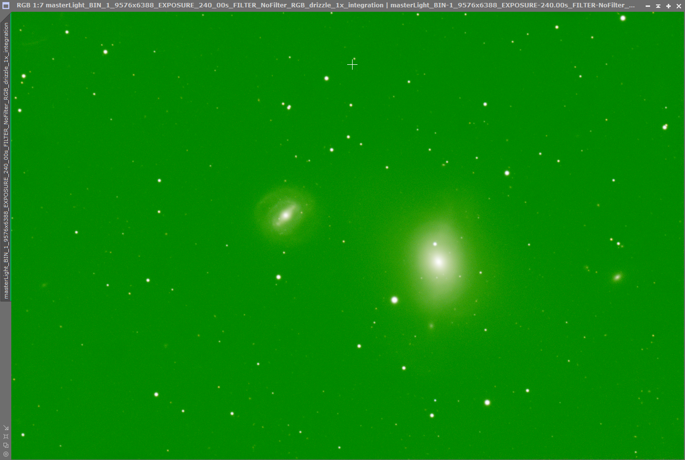

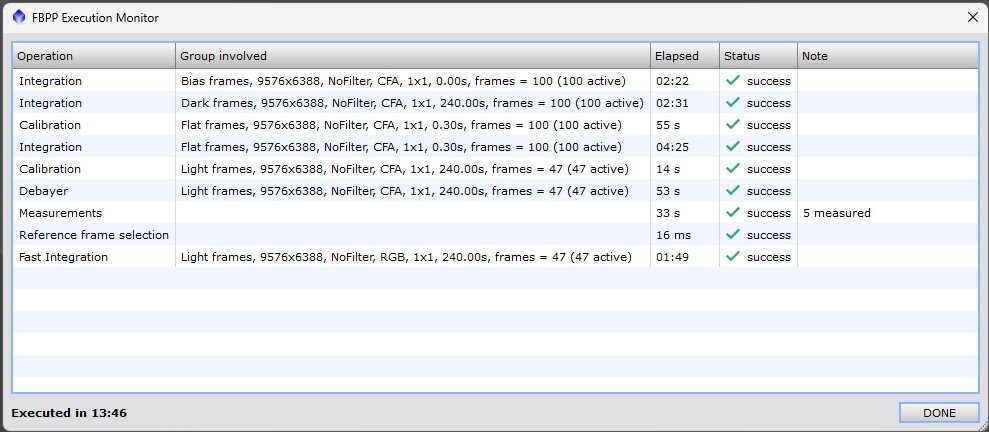

concernant FBPP c'est rapide, et c'est un désastre:

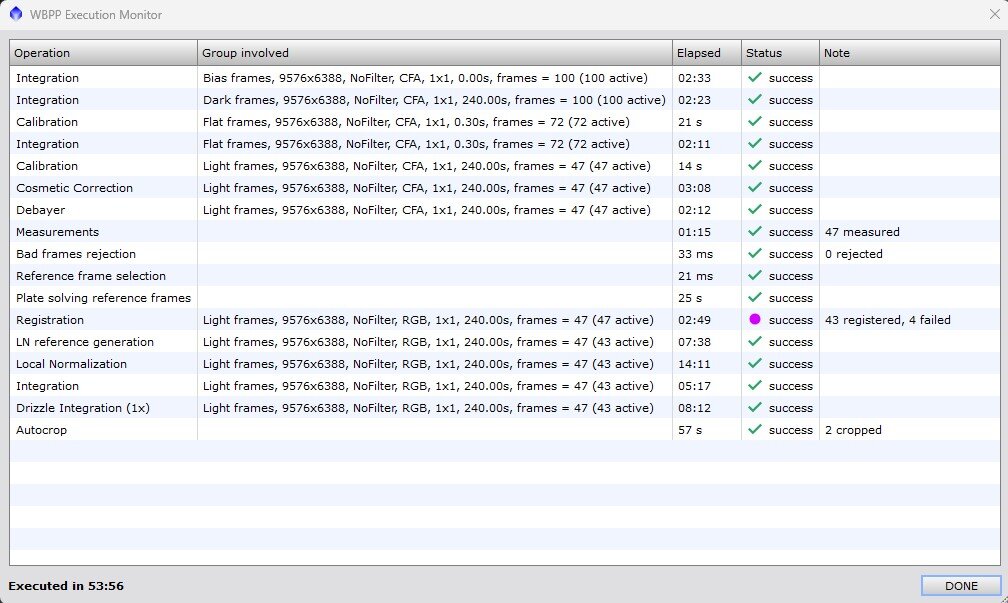

alors que WBPP lui fonctionne correctement:
Bref, c'est toujours autant la m****e les updates PI.🤬
Restez sur votre version actuelle qui fonctionne, la nouvelle n'apporte rien, et vous enlève même des trucs.

Quand tu as réinstallé starnet, il ne faut pas prendre le tensorflow de starnet, il faut garder l'original de Pixinsight.
Essaie ceci :
Retire starnet et ses fichiers
Réinstalle Pixinsight dernière version
Ensuite ouvre le dossier starnet, copie tous les fichiers sauf le fichier tensorflow et mets les là ils doivent aller.
Fais un update
Et fais un test

bon, j'ai dé-installé CUDA 11.8 installé CUDA 12.5 qui ne marche pas avec le tensorflow du tuto:
rikutalvio: PixInsight CUDA
du coup, j'ai dé-installé 12.5 et réinstallé CUDA 11.8 qui refonctionne avec PIX 1.8.9-3:
Avec CUDA 12.5:
avec CUDA 11.8:
Alors, me demandez pas pourquoi, c'est pas mon métier.
Mais je pense, après l'Update, qu'il suffit de recopier le TensorFlow.dll du tuto dans le dossier /bin de PI sans toucher à la version de CUDA.
Concernant FBPP, qui pour rappel ne fonctionne pas sur mes images, ça n'apporte strictement rien, on n'a plus l'option de mettre un coup de cosmétique pour enlever les pixels chauds et faciliter la registration. Plus d'option de drizzle, plus de weighting. Enfin, la débayerisation chez moi merdoie, alors que la matrice est indiquée dans l'entête du FIT (voir plus haut).
Si c'est pour pondre un truc rapide pour faire la course avec le chrono de Siril, mais qui marche de manière marginale, je vois pas l'intéret. Moi je reste sur WBPP thank you very much.
@sebseacteam nous dira peut être qu'est ce qu'on a à gagner avec PI 1.8.9-3 plutôt que 1.8.9-2 mais je vois pas.

J'ai essayé ceci et cela passe :
Fais un update
Et faire un test sur image
Sinon attends qu'il y ai une meilleure version...

Hello Serge,
Pour tes résultats avec le nouveau script FBPP je pense que c'est lié à l'orientation de tes images qui semble différente entre FBPP et WBPP. A mon avis ton réglage Fits Orientation disponible dans les "Global Options" des des deux scripts n'est pas le même (j'imagine que tu as modifié ce réglage dans WBPP)

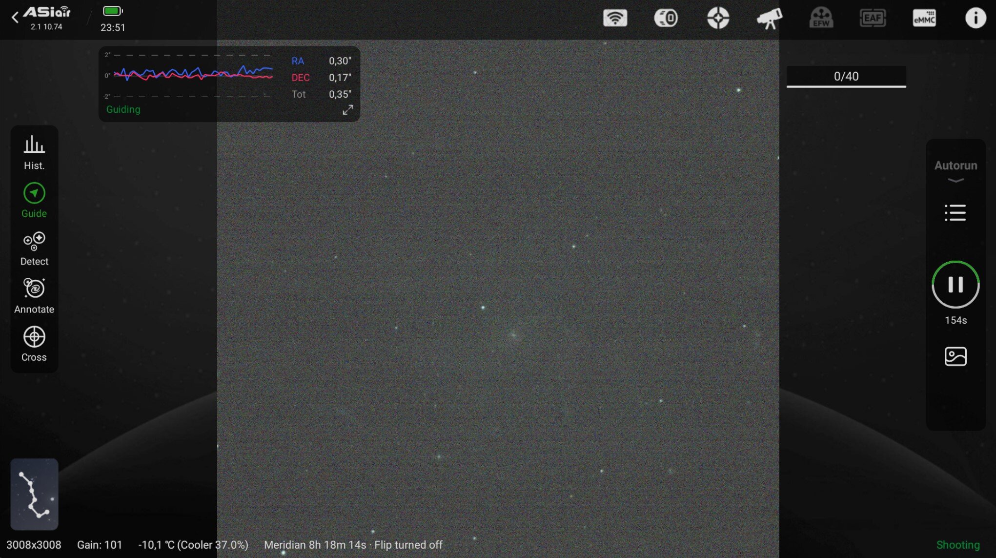

Le temps que le guidage se stabilise, et boum ça part. 1ere image aux chi...ottes car avion... Mais bon c'est le jeu, on peut pas tout avoir.
NIckel la nuit sur M27, trop content: images de 0H à 3H30, peu de déchets.
Le tilt a l'air d'avoir été corrigé avec le petit ajustement, courbe d'autofocus nickel, j'ai tout laissé en plan de peur de dérégler quelque chose pour ce soir.

A partir de 3h du matin, j'ai commencé à avoir des donuts sur les images, je pense que c'est dû à la lune. J'espère que c'est juste cela, le.scope pointant sur M101, et la lune juste a l'opposé. J'ai ce souci sur les 6 ou 7 dernières images
