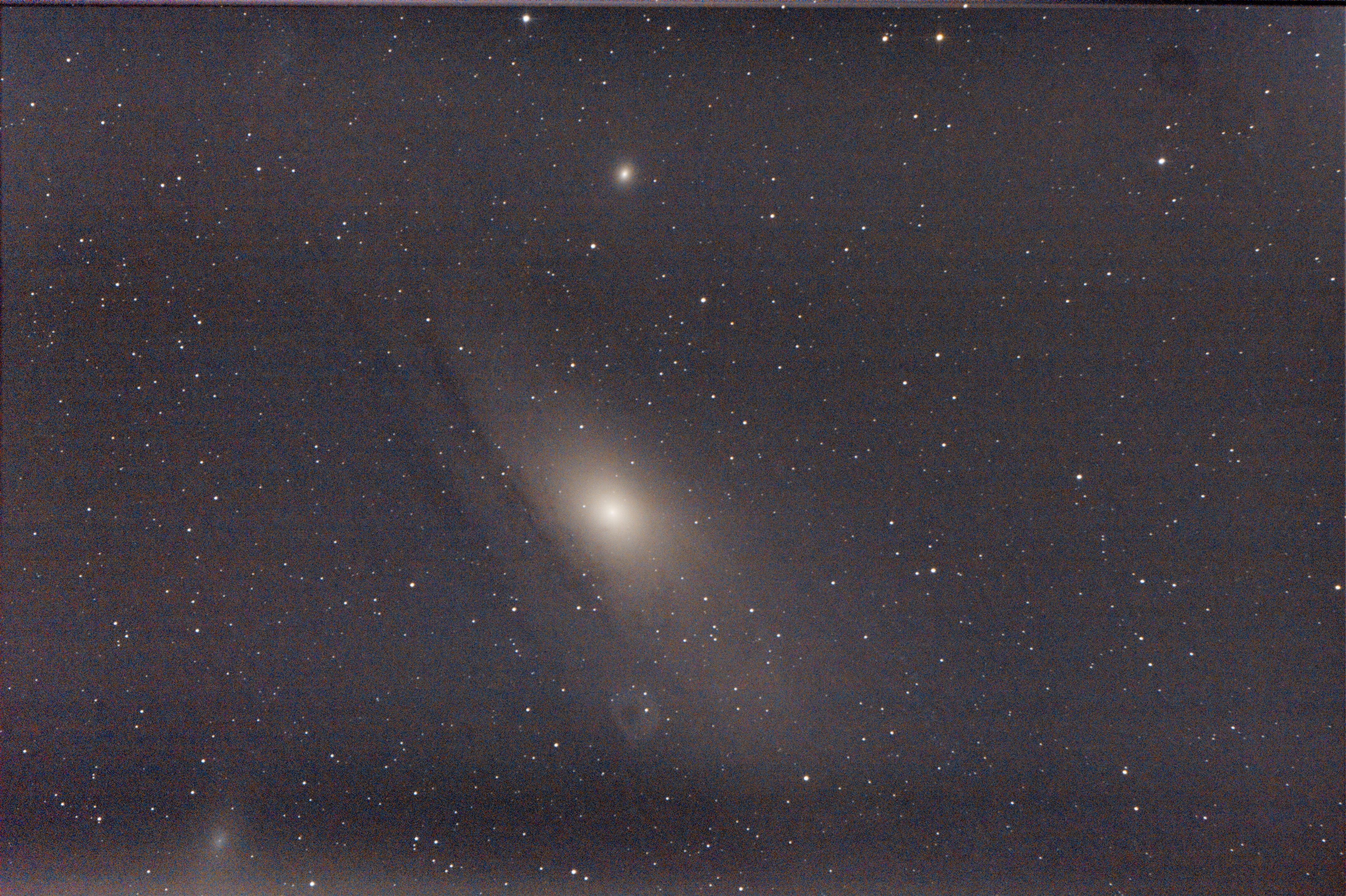

Salut tout le monde,
Je me présente je m'appelle Z. et j'habite dans le 78. Ayant reçu en cadeau une petite lunette d'initiation il y a trois ans, j'ai chopé le virus de l'astro et après des heures et des heures sur ce forum, celui d'en face, Cloudy Nights, des chaines YT, je me suis enfin offert une belle bête, mon petit bijou : un SW 200/800 sur une EQ6-R.
Après quelques deboires météorologiques, j'ai eu les pires difficultés du monde avec les drivers, et la rigueur demandée pour la mise en station, la collimation a F4 étant d'un naturel plutôt "oh ça passe"😅. Mais bon j'ai pris le pli, j'ai pu faire un peu de visuel pour m'habituer à l'instrument, puis, avec Cartes du ciel et EQmod (merci Loïck pour tes conseils), je suis parvenu ce soir il y a qlq heures de piloter entierement la monture, et donc, je suis allé attaquer ma première cible avec mon 450d : M31 (oui pour l'originalité on repassera😅). La belle galaxie était assez bas sur l'horizon, et je n'ai pu prendre en tout que 8 min de prises en cumulé avant que le courant ne coupe chez moi (vous me direz avoir une poisse pareille quand même 😑), donc j'ai tranquillement fait mes DOFs avec un peu les boules de voir ce si beau ciel défiler au dessus de moi pendant que je fais des darks.... Je suis donc repassé sur l'ordi, j'ai traité avec Siril et le script prétraitement couleur puis deux trois bidouillages un peu au pif (Merci Michel pour ton super tuto) et pouf voilà, sur le coup j'ai failli chialer après toutes les galères que j'ai eu, de voir ça :
50*10s ISO 800 Canon 450d SW F4 coma corr 200/800 EQ6-R pro,
Bon, passé la première émotion, hem...... les réalités reviennent : on va pas se mentir l'image est crad, vrmt crad. il y a deux taches bizarres (????), un fond de ciel atroce, un manque cruel de temps de pose (le F4 fait ce qu'il peut), les étoiles je m'attendais a pire et je n'ai pas fait de déconvolution. Je n'applique pas encore l'autoguidage j'essaye déjà de maitriser mon materiel sans. J'ai même bcp hésité à poster cette image peu présentable mais après je me suis dit allez on est dans la rubrique débutants et on est là pour s'améliorer ! Dcp je uis ouvert a toute suggestion, toute solution qui pourrait améliorer tout ça
Merci d'avance de vos réponses !
Astronomicalement,
Z.

Bonjour et bienvenue Z !
Bravo pour cet acquisition, c'est un équipement qui te permettra de sacrés clichés.
Il y a 7 heures, scrfst78 a dit :

Félicitations pour vos débuts 🙂
Je ne suis pas un expert mais je perçois deux "taches rondes" certainent dues à des poussières ou autre sur votre capteur APN, en tout cas cela ressemble fortement au problème que j'ai rencontré dernièrement et qui a été résolu en nettoyant le capteur (EOS 1200d). Tout en bas certainement de la pollution lumineuse.
Vos étoiles ne sont pas rondes, cela pourrait être un problème de tilt, backfocus, bref la liste peut être longue. A 10 sec de pose unitaire je ne pense pas que ce soit dû à la monture partant du principe d'une mise en station correcte et suivi sidéral actif.
Attendez les analyses d'autres astrams confirmé, moi je fais mes débuts comme vous 🤗

Salut à toi jeune astram !
Bon eh bien tout d'abord belle aventure que voila et investissement (tant financier qu'en temps), bravo et surtout persévérance, toujours !
Les écueils sont de mise et ton image, pour une première, reste forcément une sorte de réussite, quelque soit ce que tu en attendais !
Pour reprendre ce qui a été dit plus haut, tu as fait de Flats à priori, mais tant les bords que ce qui ressemble à des tâches ferait penser qu'ils ne sont pas bons, ou alors pas/mal appliqués !
Il faudrait ouvrir une brute correspondant à un flat (ou le master flat), et nous poster ça avec en mode "étirement écran".
Pour ton fdc, en 50x10s, probable que cela en soit la cause...
Si tu as fait une bonne mise en station, il faut sans doute pousser à 30" et accumuler ! :)
Et dans le 78, ton ciel est peut être pollué de façon conséquente, ce qui implique qu'il te faut rester raisonnable en effet sur le temps de pose, mais accumuler pour avoir beaucoup plus de signal que de bruit (rapport S/B).
Voilà, bienvenue et nous suivrons tes évolutions avec plaisir !

Salut 180vision ! Merci pour ce commentaire encourageant !
Il y a 2 heures, 180Vision a dit :
Je vais essayer mais je ne trouve pas ce mode étirement écran...
Ok merci, ça confirme ce que je pensais, j'enrage d'avoir le brevet à passer sinon je sortirai le télescope par ces belles soirées....
Oui, j'ai testé, pas de filé jusqu'a 1min 15 sans guidage, plus qu'a accumuler qlq heures.... quand je les aurai ces qlq heures...😅
Je ne te le fait pas dire, en plus quand j'ai fait l'acquisition, M31 était très basse.... Le gradient était monstrueux....

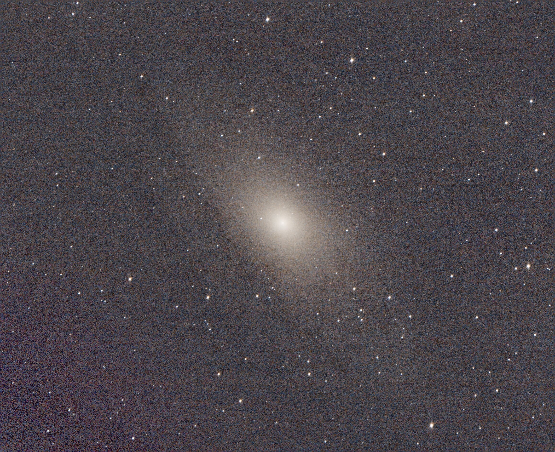

Bon salut tout le monde petit up,
hier soir j'ai pu profiter d'une trouée dans les nuages, et je suis allé retenter m31 qui était super basse sur l'horizon. Alors j'avais programmé 300*30s mais les nuages en on décidé autrement, je n'ai pu obtenir que 36 images potables, ce qui m'a donné ça :
(le cadrage est bcp plus serré que le précédent) je suis très mitigé. on est a 18 min de pose donc pas bcp plus que la dernière fois cependant je n'ai pas l'impression qu'il y aie plus de détails. les taches bizarres ont disparu, je ne sais pas si c'est grace aux flats ou prcq j'ai bien nettoyé mon capteur.... Les étoiles ne sont tjr pas rondes mais bon ce n'est pas ce qui me gêne le plus. Le fond du ciel est plus lisse mais ces satanées lignes du capteur me font enrager !
Voici :
une brute :
MG_2032.CR2
un dark :
IMG_2150.CR2
un flat (jsp j'ai pas vu mon histo on m'as dit de mettre en av et ca se ferait "tt seul"
IMG_2176.CR2
un offset
IMG_2197.CR2
Vos conseils seraient les bienvenus

Déjà les poussières ne sont plus présentes donc tu as fait un pas, pour les lignes ça pourrait être du fait que tu ne fais pas de dithering mais à confirmer par les autres Astrams.
18 minutes d'intégration selon moi faut pas t'attendre à voir des détails surtout avec un temps de pose unitaire aussi court.
Bonne continuation 🤗

tu le dis toit même, 18 minutes de poses... c'est loin d'être assez pour lisser quoi que ce soit et obtenir du détail.
il te faut au grand minimum 2 heures, mais vise plutôt 4h.
Il y a 17 heures, Hubus a dit :
Il y a de grandes chances, mais à voir avec un temp global plus élevé.

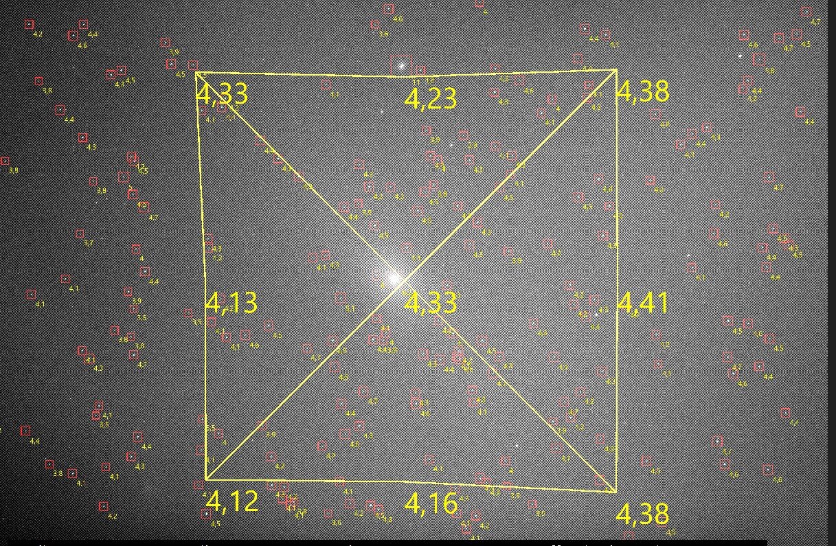

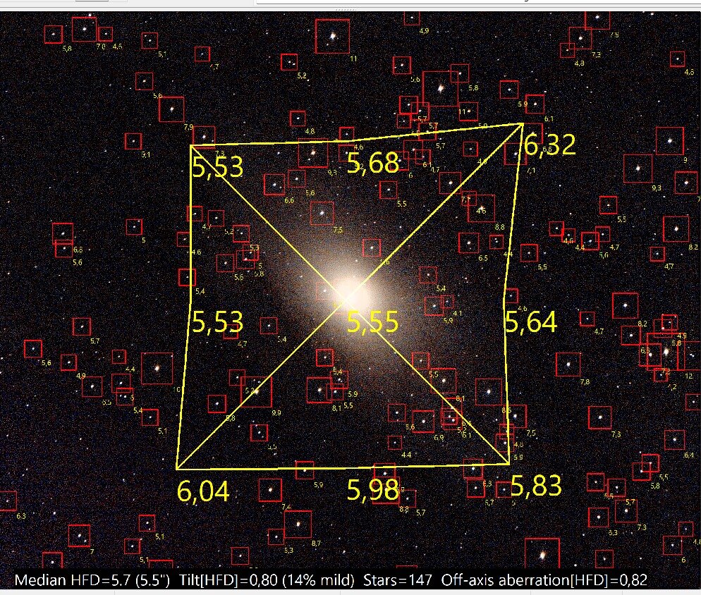

Sinon d'après astap tu as du tilt "moyen" et ton backfocus n'est pas optimal.
tes étoiles ont un tête bizarre, ton miroir ne serait pas contraint? ou defaut de collim?
Ou c'est ta monture qui fait le yoyo?
Oui je suis d'accord qu'il n'y a absolument pas assez de temps, mais chez moi en tout cas ce ***** de temps ne change pas c'est des nuages des nuages des nuages 😭
Il y a 20 heures, Tyler a dit :
Bonjour Tyler,
J'en profite pour te demander où est-ce tu vois que son backfocus n'est pas optimal ?
Je dois régler le mien et n'y arrive pas pour le moment.
Merci
Cyril
Modifié par Hubus
@Hubus c'est d'après astap, sur la photo empilée on avait ça :
tilt moyen et leger backfocus à regler (quoique après reflexion c'était certainement le tilt qui gênerait l’écart de HFD entre le centre et les bords)
sur la dernière brute ça donne ça :
quasi pas de tilt et le backfocus est quasi bon pour ne pas dire bon. (le defaut de BF doit être engendré par le tilt à première vue)
Donc si un brute ça va et qu'une fois empilé ça ne va plus, c'est qu'il doit y avoir un soucis mécanique, un PO qui n'est pas assez rigide par exemple.
@scrfst78 il faudrait analyser plusieurs brutes au cour de la soirée pour voir comment le tilt évolue, si c'est linéaire c'est certainement que tu a une flexion dans le PO qui s'accentue au fur et à mesure que le telescope "monte" pour suivre sa cible.
Bravo pour ces débuts! Je me souviens des miens, c'était pas triste :-D Et j'avais pas 14 ans!!
Tu semble avoir déjà bien résolu le problème des tâches - sans doute que tes premiers FLAT n'étaient pas bon. Il y a encore ces histoires de tilt/BF (et peut être de rigidité du setup) à régler comme l'a bien analysé Tyler. Pour se débarasser de la trame (les "lignes du capteur") il faut faire du dithering, c'est à dire demander à la monture d'effectuer un micro déplacement aléatoire de quelques pixels entre chaque image (ou bien chaque x images). C'est une fonction qui va souvent avec le guidage, mais la plupart des logiciels de prise de vue astro le proposent aussi sans guidage.
Enfin, au traitement je trouve que t'y as été un peu fort sur la déconvolution sur ta deuxième photo. Perso je me passe totalement de déconv en CP, c'est pas essentiel: j'aime bien pouvoir plonger dans les photos (zoomer), or la déconv donne très vite un aspect perlé que je trouve déplaisant.
Je vois que t'es parti sur APT. J'avais commencé dessus aussi. Mais j'ai changé assez vite pour Nina  (puis pour Ekos pour pouvoir tout controller depuis un mini ordi léger RPI) et bon, APT c'est pas mauvais mais c'est quand même très particulier comme interface et il manquait des fonctions par rapport à Nina (ils ont ptet rattrapé depuis je sais pas!). J'aurais tendance à te recommander plutôt Nina, déjà car c'est un logiciel très puissant, stable et complet en soi, mais aussi parcequ'il est d'une facture beaucoup plus standard, avec des concepts bien plus partagés dans la commu astro : il te sera plus facile de passer sur d'autres logiciels plus tard si tu veux en changer pour une raison ou pour une autre, car la plupart partagent ces mêmes concepts contrairement à APT qui a les siens propre - pas inintéressants mais un peu... bizarres.
Pour le reste tu maitrise déjà fort bien! Bientôt il ne te restera plus qu'à poser beaucoup plus de temps, puis ajouter le guidage - et tu auras cessé d'être un débutant :-D

Merci @Tyler je vais voir ça avec mon PO, après j'ai aussi remarqué que j'ai oublié de bloquer le PO après la MAP, peut-être cela a-t-il joué également ?
Le 08/07/2024 à 08:22, Tyler a dit :
il faut que je voie, pour l'équilibrage je mets le PO vers le bas, mais dès que le tube pointe vers un objet il n'est plus la tête en bas, cela doit surement engendrer une flexion sur le PO qui est celui d'origine et qui n'est peut etre pas foufou (SW) après ce n'est pas ma priorité nn plus.
Le 08/07/2024 à 13:35, LucaR a dit :
Bravo pour ces débuts! Je me souviens des miens, c'était pas triste 😄 Et j'avais pas 14 ans!!
Merci beaucoup @LucaR !
Ok merci pour l'info, j'utilise cartes du ciel pour le go to et APT, je vais voir s'il n'y a pas une de ces fonctions,
Je vais voir NINA que j'avais installé aussi, après j'avais lu (mais ct sur un sujet qui datait) que NINA était bien mieux fait pour les caméras que les APNS...
Pour le reste tu maitrise déjà fort bien! Bientôt il ne te restera plus qu'à poser beaucoup plus de temps, puis ajouter le guidage - et tu auras cessé d'être un débutant 😄
Merci ! Oui je compte poser plus longtemps et guider (la caméra de guidage attend pour l'instant bien au chaud dans sa boite), dès que ces nuages seront partis.... d'ailleurs pour le guidage je comptais le faire avec la lunette de visée mais je trouve que celle ci n'est vrmt pas bien fixée....
Tu as raison, j'ai juste suivi à la lettre de tuto de Michel sur Siril mais je n'aime pas trop le rendu après la déconvolution....
Enfin il me semble que qlqn a parlé de miroir contrain : je ne pense pas sinon les étoiles auraient plus une tête triangulaire nn ? Surtout que je trouve plus que mon primaire a un tout petit jeu, quand on porte le tube on peut l'entendre bouger un tout petit peu, après peut-être n'est ce pas une mauvaise chose
Merci beaucoup pour tout vos conseils que je vais essayer d'appliquer dès qu'il y aura un ciel clément dans les Yvelines (l'espoir fait vivre)
Astronomicalement,
Z.
Il y a 5 heures, scrfst78 a dit :
C'est certain.
faut pas non plus qu'il se balade.
je règle le miroir des mes newton pour que je puisse le faire tourner dans le barillet sans effort, mais quasi sans jeu, ça doit être du niveau de quelques centièmes.
Il ne bouge pas quand je déplace le telescope
Le 13/07/2024 à 14:28, scrfst78 a dit :
Non, NINA est tout aussi bien pour les APNs aussi, pas de souci 🙂 Tu peux y gérer les goto aussi d'ailleurs, et tu verras que Cartes du Ciel te deviendra peu à peu de plus en plus inutile au fur et à mesure que tu t'habituera à faire tes goto directement sur des coordonnées que tu auras préparé à l'avance, lors de tes préparation de session (avec Stellarium par exemple, ou Telescopius...). Je m'en servais aussi au début de CdC, plus du tout aujourd'hui.
C'est possible pour une focale pas très grande (moi-même je guide au chercheur sur mon instrument à f 535mm) mais en effet il faut la fixer très fermement, ne surtout pas laisser de jeu - tu peux toujours racheter des anneaux de fixation ou autre système pour remplacer la fixation d'origine.
Le 05/07/2024 à 19:12, scrfst78 a dit :
 Si tu fais ta MES "correctement", la eq6-r fait vraiment un bon boulot, tu peux largement augmenter ton temps de pose, beaucoup plus que 30s (3-4 min) sans autoguidage 😉
