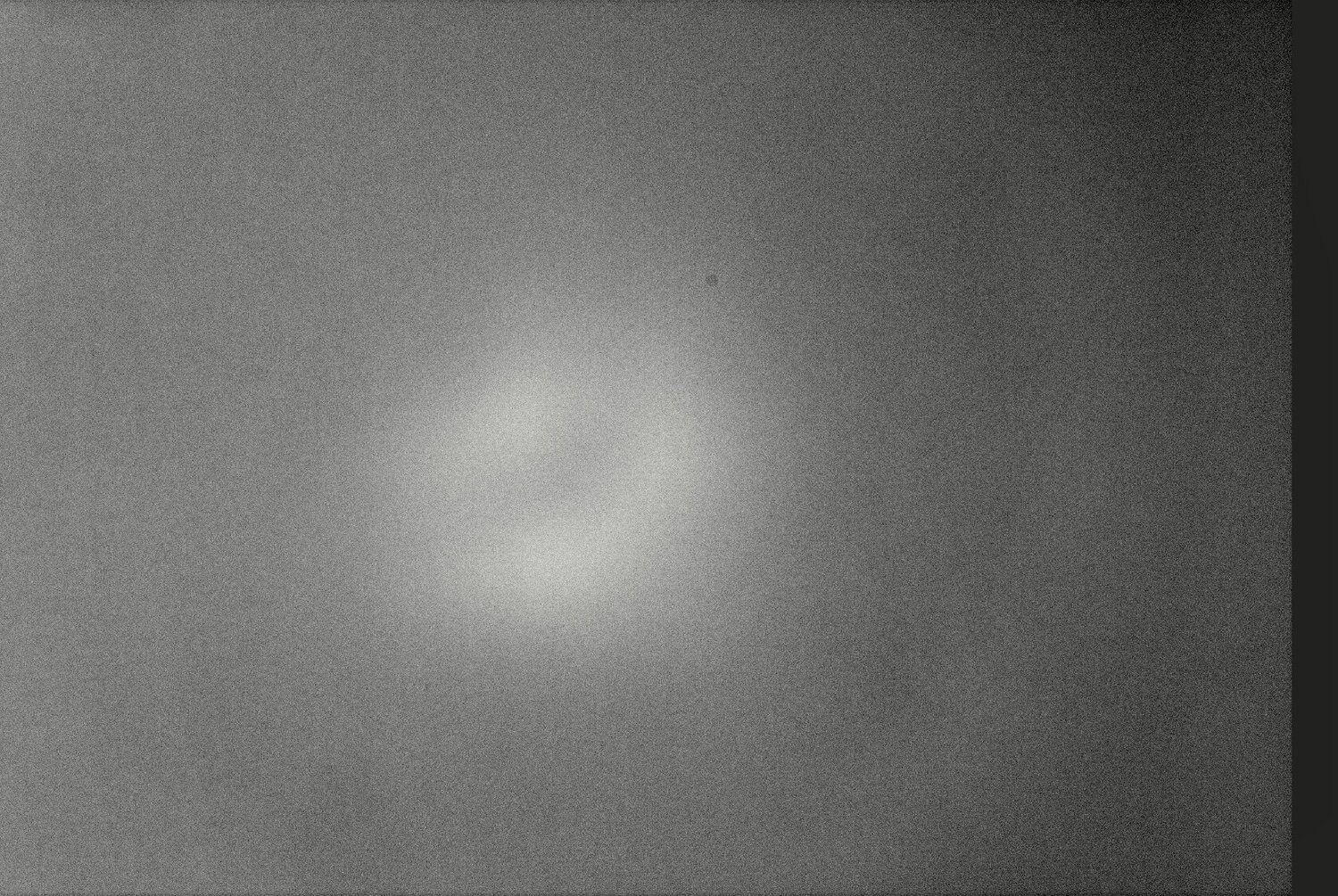

J’ai une question technique concernant l’image de flat ci-dessous.
J’utilise un Redcat51 et une caméra ZWO 2600MM avec roue à filtre 7x36mm et des filtres Antlia SHO 3nm.
Cependant, lorsque je prends des flat avec le filtre Ha, j’obtiens ce motif étrange avec une tache blanche au milieu.
Savez-vous ce qui pourrait en être la cause ?
Il est à noter que je ne rencontre pas ce problème avec les autres filtres.
De plus, cette tache n’apparaît pas sur ma photo Ha empilée après avoir effectué le prétraitement dark, offset, et flat.
Merci d'avance !
Pourquoi s'inquiéter si ça ne se répercute pas sur l'image prétraitée ? Ça veut dire que le flat est bon ; quant à son aspect, il ne faut pas oublier que cette visualisation est faite en amplifiant énormément les contrastes (preuve en est du bruit très apparent), en réalité, c'est très subtil.

Ok merci pour ton retour !
Effectivement, cela ne dégrade pas l'image, mais je trouvais le motif du flat particulier, d'où mon questionnement.
