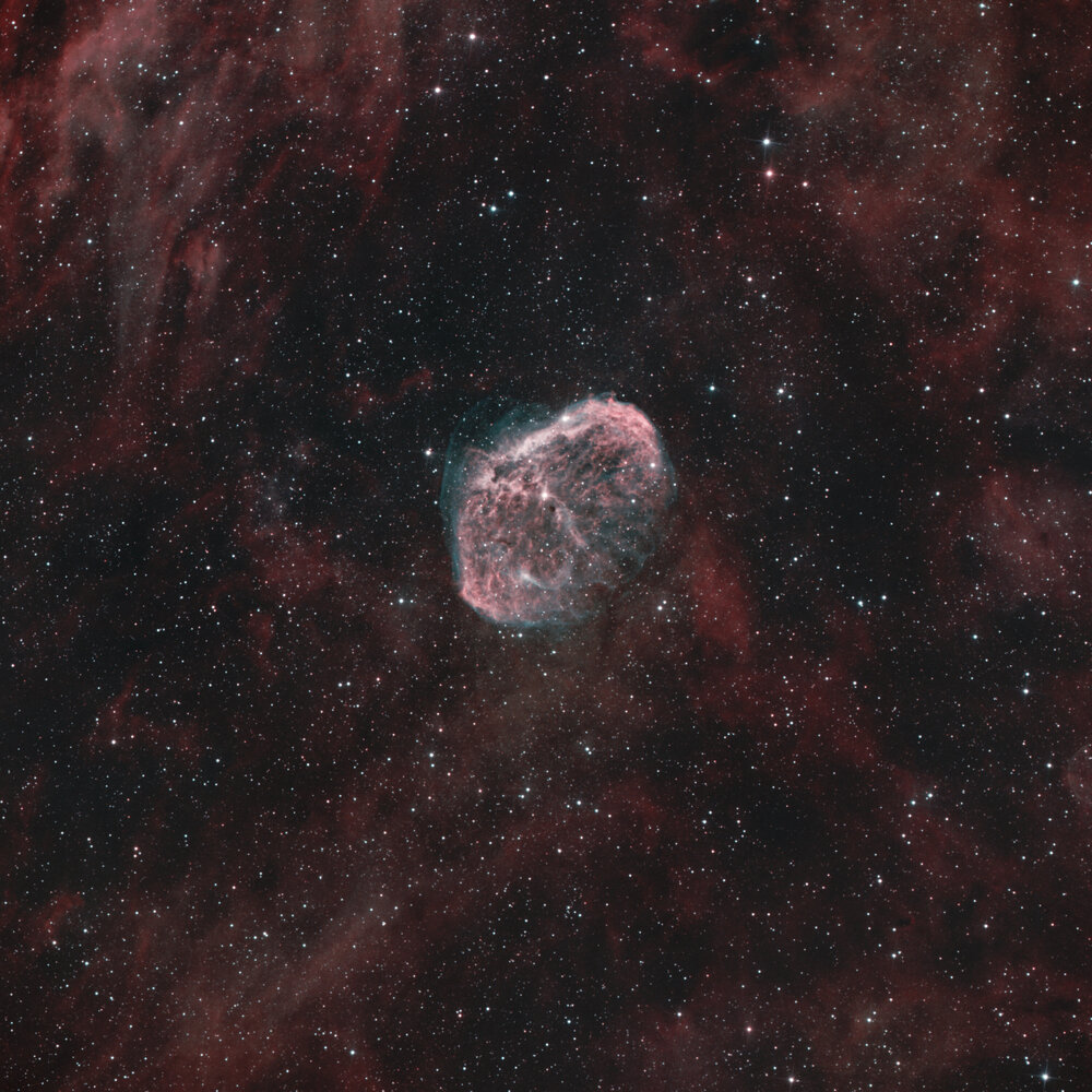

Voici mon essai, que avec du gratuit, Siril, graxpert et gimp. Honetemment tu n'as pas beaucoup de gradiant sur tes bruts, et il semble que sur tes photos traitees, le centre est plus sombre que les coins. Je pense pas que ca vienne de tes bruts qui sont tres bon pour une nuit de lune.
Ca doit etre dans ton process. J'ai eu ca des fois, avec le background extraction de Siril.
Voici en HOO:
