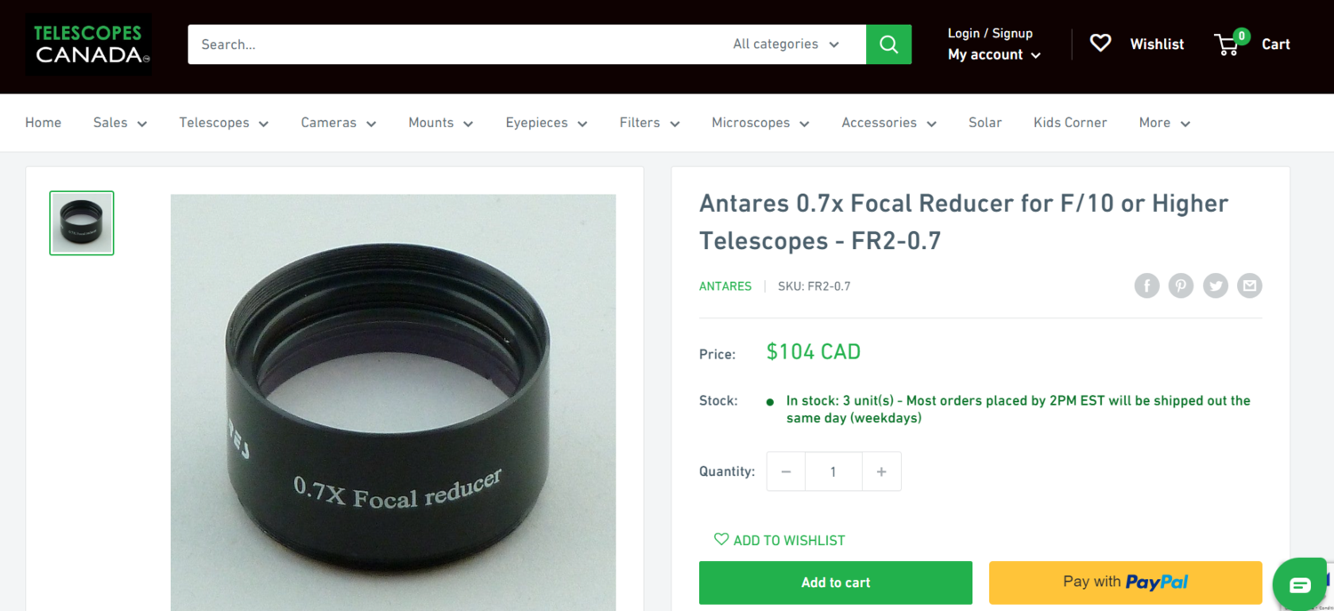

C'est ce réducteur là qui est monté, il rentre dans le crayford car au format 2", pratique.
Il doit manquer un peu de backfocus car je suis plutôt à f/7.55
