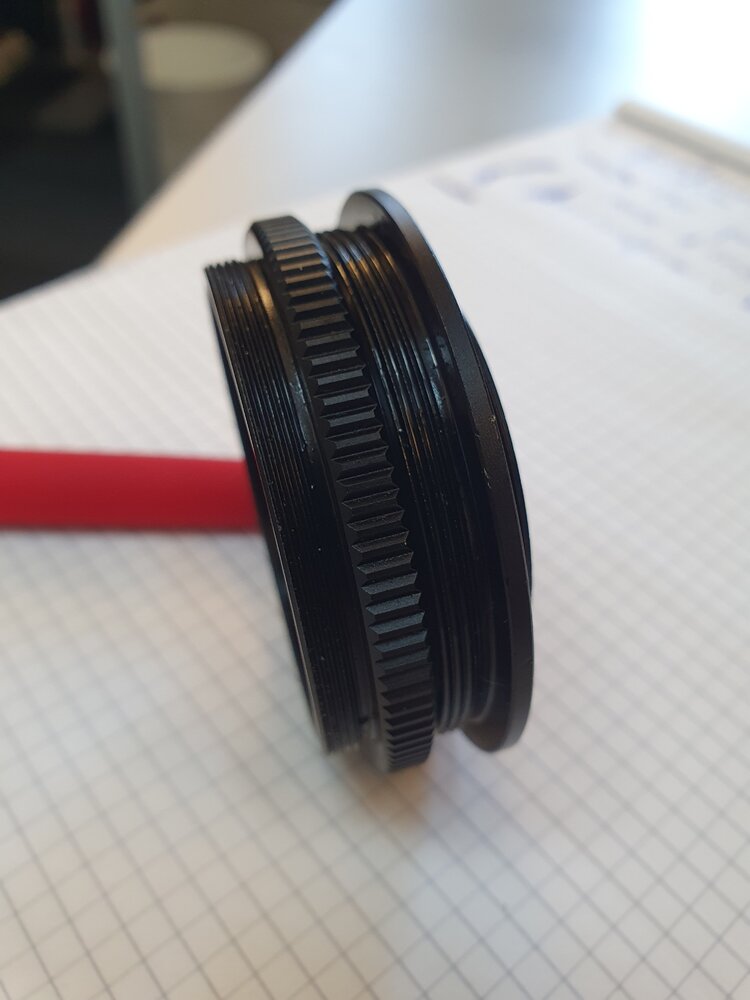

Comme un benêt j'ai réussi à assembler 2 bagues entre elles de mémoire M54 vers M48 mais le filetage n'est pas identique. Je me retrouve donc avec cet assemblage que je n'arrive pas à devisser 🤨
- J'ai tenté avec du Wd-40 mais ça ne bouge pas
- essayé de chauffer une des pièces pour la dilater mais je pense que la chaleure s'est transmise à l'autre pièce du coup ça ne bouge pas
- Refroidi au congélateur pour essayé l'opération inverse, rien non plus
- j'ai pour l'instant évité les gros moyens afin de ne pas abîmer les bagues (en aluminium je crois) mais j'arrive à court d'idées !
Auriez-vous une autre piste avant la chirurgie lourde ? 😅
En vous remerciant

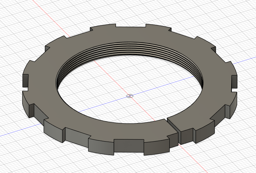

Si tu as une imprimante 3D : Je m'étais fait des bagues dans ce style pour avoir du serrage sur une partie filetée grâce à la fente, un diamètre de prise plus important et des cannelures pour que ça accroche dans une pince multiprise d'un côté + étau de l'autre côté. J'ai réussi à sauver quelques bagues bien coincées..

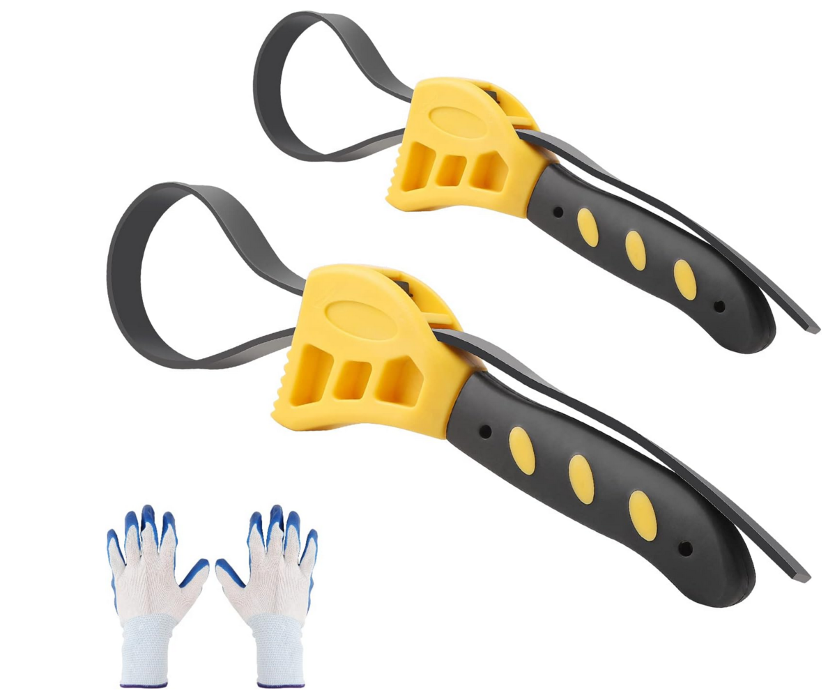

tout astram qui se respecte devrait toujours avoir dans son sac ceci :
A 12 euros l'ensemble, ça devrait être remboursé par la sécu ce truc, parce que ça sauve des nuits, et en ce moment on n'en a pas beaucoup :D
Combien de fois ça m'a sauvé la vie je ne les compte plus :)

il y a 15 minutes, Colmic a dit :
Oui mais des fois ça marche pas, notamment si la longueur de prise est courte ou qu'il y a un épaulement qui vient réduire la largeur de contact de la sangle en caoutchouc. Ca se met en travers, ça ripe, etc..
Exemple le plus courant pour moi, la bague d'extension de 5mm. Quand elle est coincée celle là c'est du bonheur en tube.

De toutes les solutions que j'avais essayé, ces clés à sangle sont d'une redoutable efficacité.
