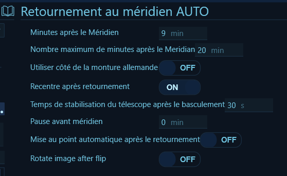

Bon, voici la solution pour ne plus te lever en pleine nuit. Dans le menu paramètres et l'onglet prise de vues de NINA, tu peux mettre ces réglages :
L'idée, est de stopper le guidage 5mn avant le méridien et 5mn après, ce qui stoppe la monture pendant 10mn le temps que le méridien passe. C'est la solution que m'a donnée DirtyRod sur cloudynights. Je l'ai testée hier soir sur M13. Elle marche ! Il semble que cette monture se mélange les pinceaux quand on lui demande de pointer juste au moment du passage du méridien. Le problème venait donc bien de a monture et non pas de NINA. Le paramétrage de NINA est donc une solution pour contourner le problème. On pert 10 mn de prises de vues mais ce n'est qu'un inconvénient mineur. En France, il yt a assez peu de propriétaires de montures CGX par rapport aux USA où la bas installée est beaucoup plus importante. La solution venait donc du nouveau monde 😃

Mon ex AZEQ6 me faisait n'importe quoi si le retournement au méridien était demandé juste après son passage et ça d'autant plus si la durée de pose unitaire était courte (60" par exemple). Elle partait d'un côté du méridien, revenait, repartait.. jusqu'à ce que le passage au méridien soit significatif. Comme il y a de la marge avant que l'instrument ne vienne taper le trépied (au moins une heure), j'ai mis les paramètres suivants (que j'ai conservé avec la remplaçante, une AM5) :
Ca ressemble à ce que tu as paramétré mais par contre je n'ai pas mis de pause avant le méridien. D'ailleurs es tu certain que ça serve à quelque chose ? Moi ça shoote jusqu'à 9 minutes + la pose en cours après le méridien pour que son passage soit net et le flip se fait sans problème.
Avec tes paramètres je perdrai 17 brutes de 60" en luminance, c'est dommage quand les belles nuits sont rares et courtes. Mais bon, c'est peut être une spécificité Celestron..
