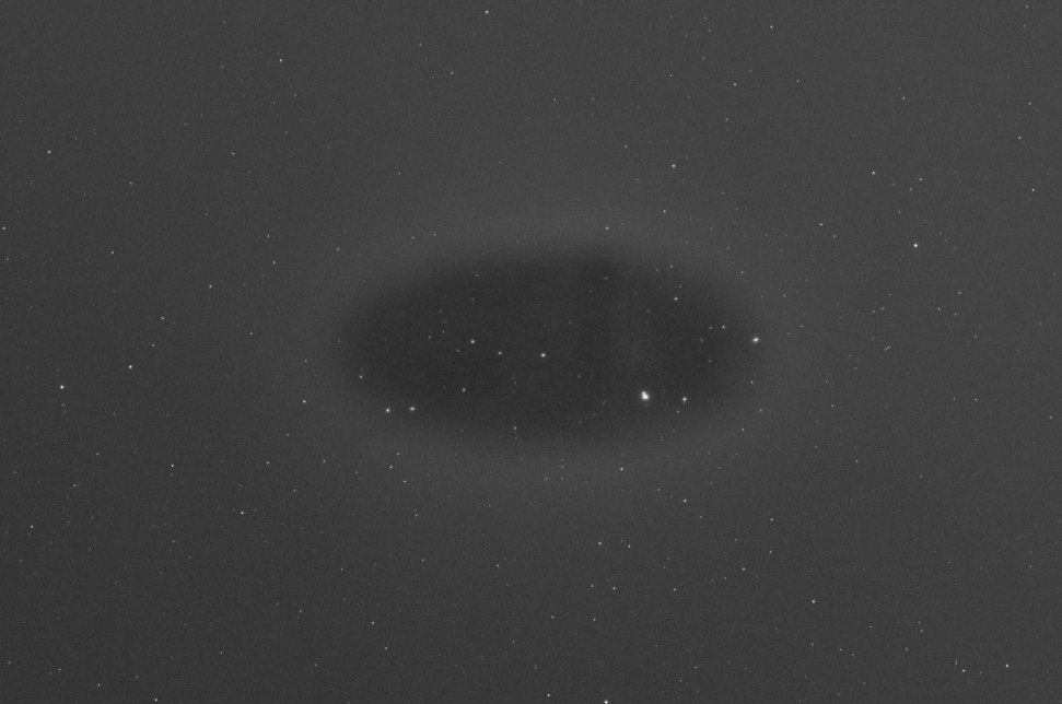

Avant hier, j'ai donc pointé vers une cible connue, "la trompe" pour un champ avec les 700mm.
La première nuit, c'était dédié au HA (Lune encore présente).
Jusqu'à la quasi fin de nuit, no pb...mais les brutes à un moment donné présentent alors un étrange ovale au centre !
Comme je n'avais pas enclenché la bande chauffante de l'optique et que le matin, la buée/rosée était bien dessus, me suis fait une raison, d'autant que j'avais pas mal de signal déjà !
Du coup, hier, j'ai décidé de faire une séquence Oiii+ Sii, du fait que la bande est étroite (3nm), le lune décroissante et looooiiin de la cible.
Evidemment, le ciel dégagé de 22h n'est au final pas venu et j'ai décalé la séquance pour démarrer à 0:30.
J'avais de nouveau lancé néanmoins le refroidissement (à-10°C) de la caméra vers 23:15 pour autant (lors d'un trou clair de courte durée).
Et ce matin, hormis le fait qu'une bonne partie était nuageuse...paf...même phénomène, et à partir de 3:30 environ seulement, sur les deux filtres !
Pas de buée sur l'optique au matin et j'avais par ailleurs  bien cette fois mis le chauffage !
Je me doute qu'il s'agit potentiellement de buée sur la vitre extérieure, la 26M étant "désembuée" coté intérieur normalement...
Avez-vous déjà eu typiquement ce genre d'image ? @shibon avec ta 26C ?
Et toi @sebseacteam, tu n'as pas aussi vécu qqc du genre ...ça me dit qqc...?
Je suppose que je peux commencer par mettre 0°C pour voir...mais sinon, qqn utilise t'il un cercle chauffant de caméra ?

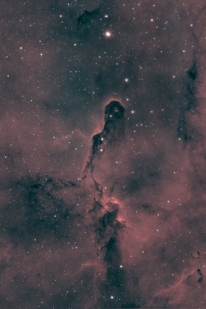

Bon, du coup, étant donné que le signal Sii est réduit à 0, que le signal Oiii est TRES insuffisant, j'en ai protité pour sortir quand même une version TRES intermédiaire autant que possible, histoire de faire un peu de traitement.
Evidemment, mes étoiles sont pas bonnes en couleur...ça... :)
Et un peu de vert par endroit dans le fdc bien sûr...
(Pas de détails d'acquisition, j'ai pas forcé le talent outre mesure avec des mises en valeur vu que ça viendra avec la SHO...si j'arrive un jour à terminer 🤣 )

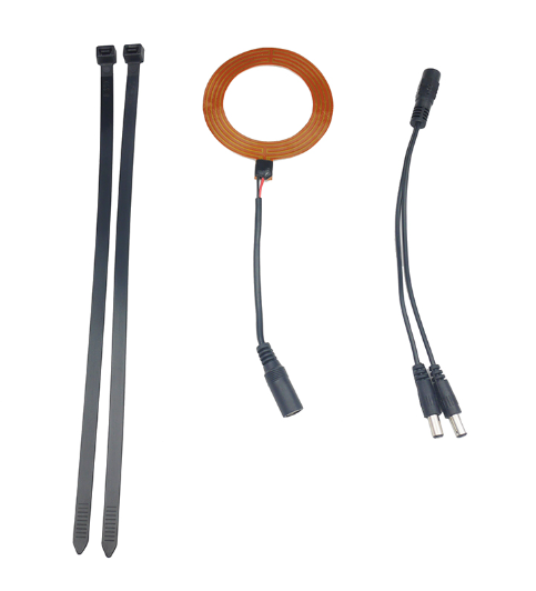

Oui condensation au centre de la vitre du capteur, déjà eu le tour avec l'Altair 183c protec.
Le système antibuée intégré n'était pas assez fort dans certaines conditions.
Même marque, même punition?
Prends ça tu seras tranquille:
https://www.pierro-astro.com/materiel-astronomique/cameras-astro/cameras-ciel-profond/systeme-anti-buee-zwo-pour-asi-refroidie_detail

@180Vision, je confirme, j'ai eu le même problème. J'ai mis cette résistance et depuis c'est fini
De plus je baisse à 0°C seulement et plus -10 vu la qualité de la 26C

Dak, j'avais déjà commandé la résistance avant mon post, mais ça confirme !
