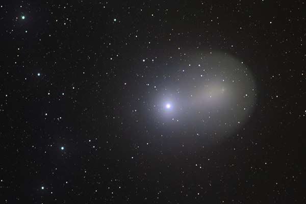

Hier soir, je voulais faire la calibration de ma FCL-90. J'initialise donc mon Goto sur Mirfak, profitant d'une vague éclaircie, et je centre Mirfak. Et là, une nébulosité gênante m'enquiquine....
Je fais la mise au point et, oh divine surprise, la nébulosité se transforme en comète : elle était donc là, la comète Holmes (que je n'avais pas réussie à repérer à l'oeil nu !!!).
Je n'ai donc pas résisté à en faire une image, sans autoguidage.
Donc ST8 à f=407 mm, poses unitaires de 30s 10/6/6/9 min pour un L RVB
A noter à 9h00 à côté de Mirfak un probable astéroïde, si quelqu'un peut me l'identifier, ce serait sympa :)))
La full est là (890 Ko)
http://astrosurf.com/lorastro/Image/Holmes_19112007.jpg
Amitiés à tous
Pierre
Splendide! :wub:
Je connaissais les halos lunaires ou solaires... mais le halo cométaire :o
Trop de nuages par ici :cry:
Belle image. L'alignement est parfait. Euh... t'as des bons tuyaux pour avoir eu connaissance du passage de l'astéroide pile poil dans l'alignement des 2 autres cibles ?? ;)
A encadrer
superbe image!

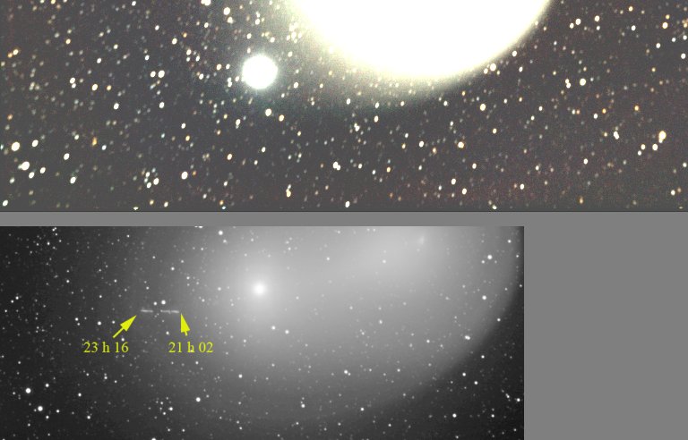

Cyp : une image sera mieux que des discours : j'ai repris toutes mes images de luminance +/-bonnes que j'ai additionnées sous IRIS (add_norm). Donc il ne faut pas regarder la qualité :)
Cà donne le résultat suivant : c'est donc le 18/11/2007 et les heures sont en TU
Sur les brutes, l'image est quasi ponctuelle. Elle est présente sur toutes les brutes (le "trou" est lié au temps nécessaire pour les images couleurs et les darks)

Plus je réfléchis et reçois des remarques, et plus j'ai des doutes. En particulier le mouvement décelé se fait dans le sens de l'axe delta, soit quasi perpendiculaire au plan de l'écliptique.

En supposant que l'objet se déplace en ligne droite à vitesse constante, je devrais l'avoir sur des images de la comète que j'ai prises la veille, quelque part dans le rond rouge. Or je ne vois rien. Et toi ?

Donc la solution est la suivante : donnée par Alain Maury via Cyp (;)), il s'agit du reflet de Mirfak créé par une reflexion d'une partie de la luminosité de cette étoile sur le capteur à nouveau réfléchie par l'optique. Et oui, "l'astéroïde" est bien symétrique par rapport au point central du capteur.
Et quand on additionne les images sans les aligner, l'astéroïde s'évanouit pour laisser une trace linéaire comparable en tout poit à celles des étoiles
Ben oui, quoi, un capteur CCD, ça réfléchit, lui :)

Cette interprétation me laisse un peu sur ma faim, mais quelque chose m'échappe peut-être. D'accord, le capteur réfléchit un peu de lumière, notamment celle de Mirfak. Mais pour revenir former un point net sur le capteur, cette lumière réfléchie doit être non seulement renvoyée vers lui, et en plus elle doit être parfaitement reconcentrée (mise au point), sinon on aurait vu une tache (ou même rien du tout si elle avait été trop étalée).
Je me demande donc sur quoi la lumière aurait bien pu se réfléchir de manière si particulière. Un genre d'autocollimation, en quelque sorte. Il ne peut s'agir que d'une face d'une lentille (avec traitement antireflet ?), concave vers le capteur et ayant juste la courbure qu'il faut pour que les rayons réfléchis par le capteur arrivent perpendiculairement sur elle.
Cela veut dire que ce genre de "faux astéroïde" doit apparaître sur toutes tes photos où il y a une étoile très brillante dans le champ (et un petit défaut de mise en station). Est-ce le cas ?
Laurent

Pas assez calé en optique pour te répondre.
Un astram alsacien m'a envoyé en privé un cliché de Holmes le même soir où il avait le même reflet.
Peut-être la réflexion se fait-elle sur l'arrière de la 2ème lentille du doublet flou (il me semble que sa face est concave vers le capteur)
