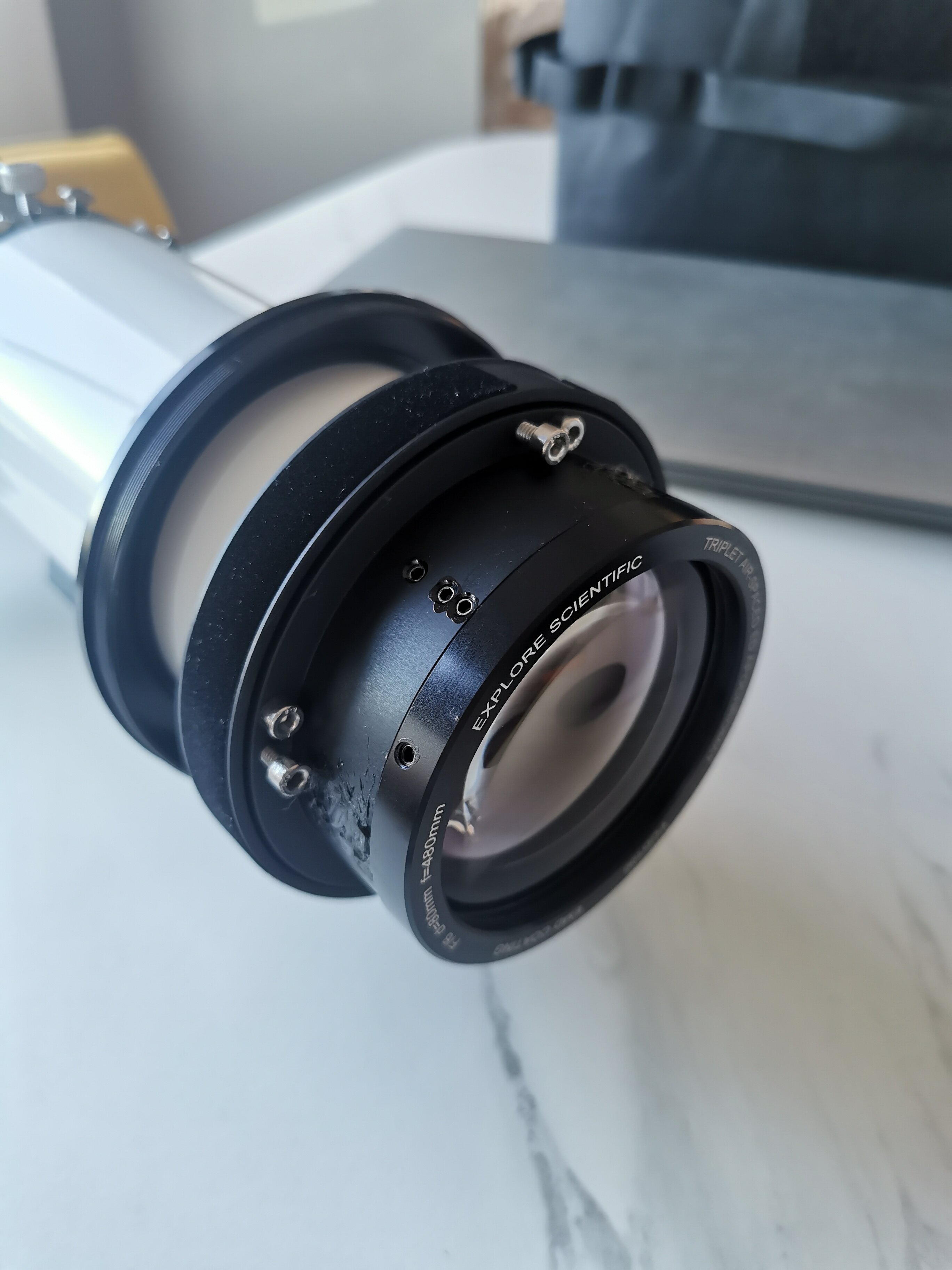

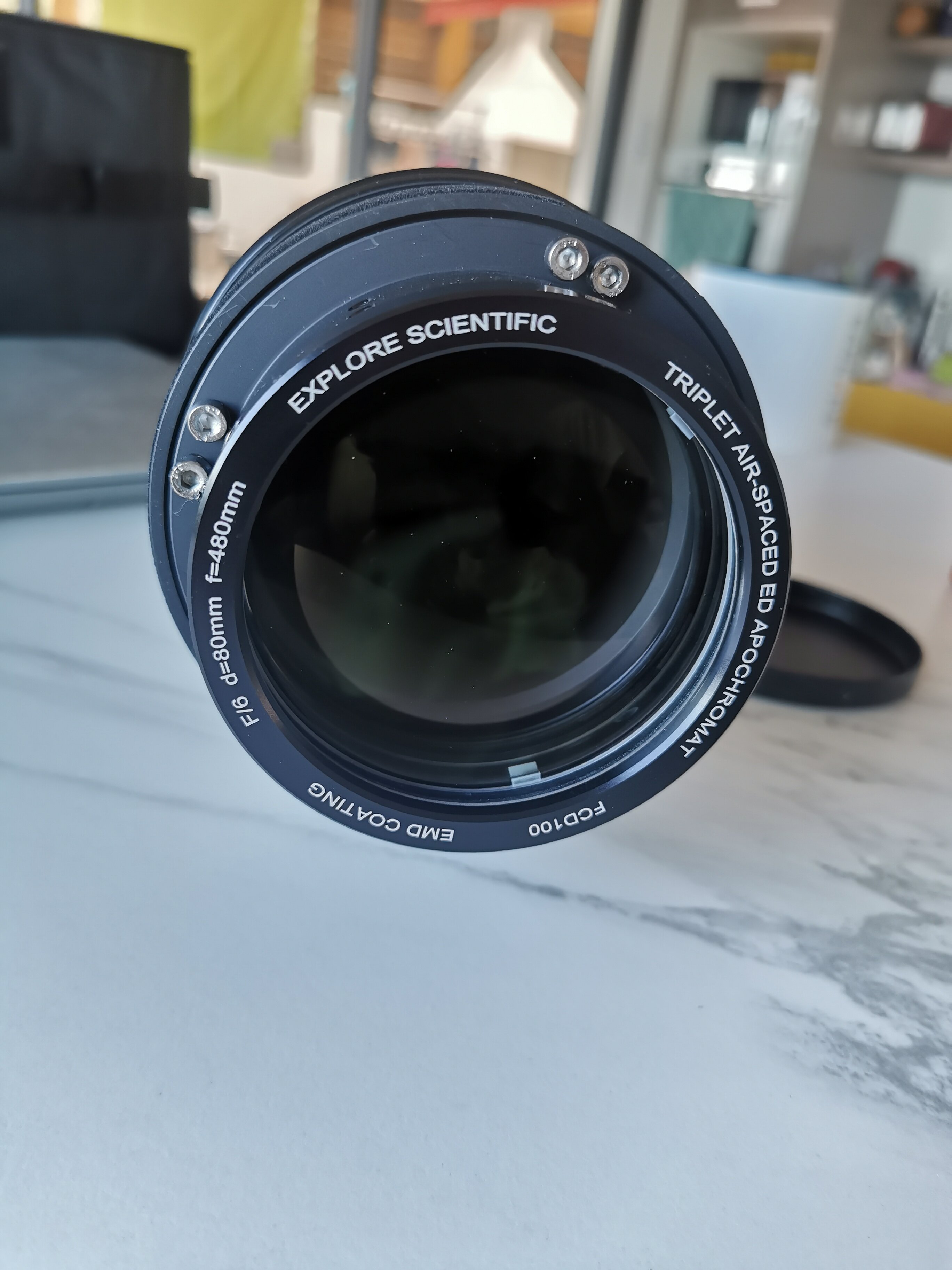

Je joins des photos de mon matériel ainsi qu'une vidéo de la marque qui indique comment procéder à la collimation ... mais je ne veux pas commencer tant que je n'ai pas d'autres point de vue. Je précise que j'ai 4 paires de vis sur la lunette pour régler les lentilles et non 3 comme sur la vidéo, et que je n'ai pas de cheshire ou laser à ma disposition ...

Le voyage par avion (je suppose) peux avoir dé-serré les lentilles dans leur cellule.
Une question : est-ce que les lentilles de l'objectif ont du jeu quand tu le bouges ?
De toute façon, il faut du savoir faire pour régler ça, on peut utiliser un Reego pour réaligner les reflets des lentilles, tu peux y passer un long moment sur un triplet.

C'est très peu probable que ce soit un incident de collimation du au PO ou à la fixation de la cellule de l'objectif.
Les objectifs sont aplanétiques sur ces lunettes modernes, la coma est très faible hors d'axe, c'est plutôt la courbure de champ et l'astigmatisme qui sont les premières aberrations à être perçues.
D'accord, j'imagine que l'éventualité des lentilles trop serrées peut également être écarté ?
En dehors de la collimation, je suis donc bien embêté.
Surtout sur un triplet...faudrait demander à Teleskop Spezialisten (ou une autre boite) s'ils pourraient t'aider. lyl a rasion (comme d'habitude), je soupconne en effet du "wedge" entre un élément et les autres,  sinon on verrait d'abord l'astigmatisme plutôt que de la coma.
