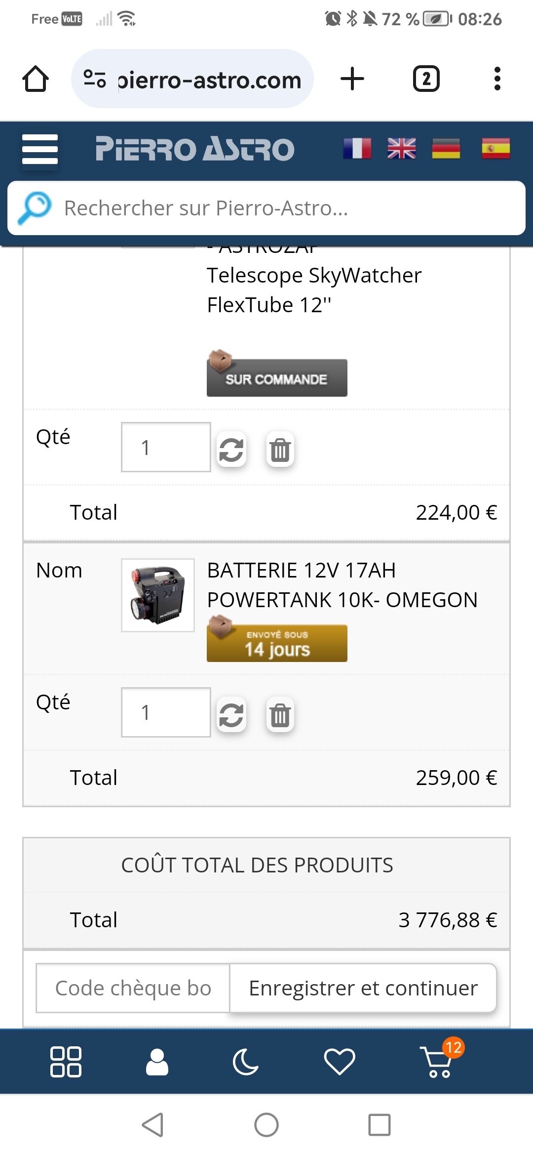

Bonjour a tous.

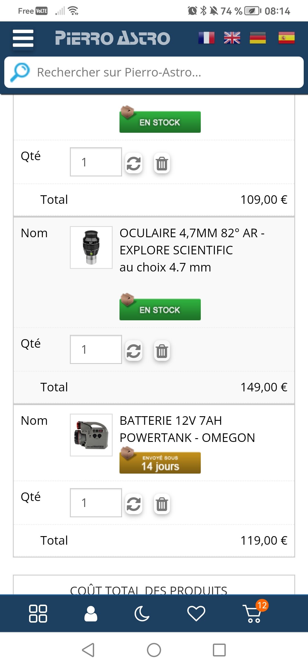

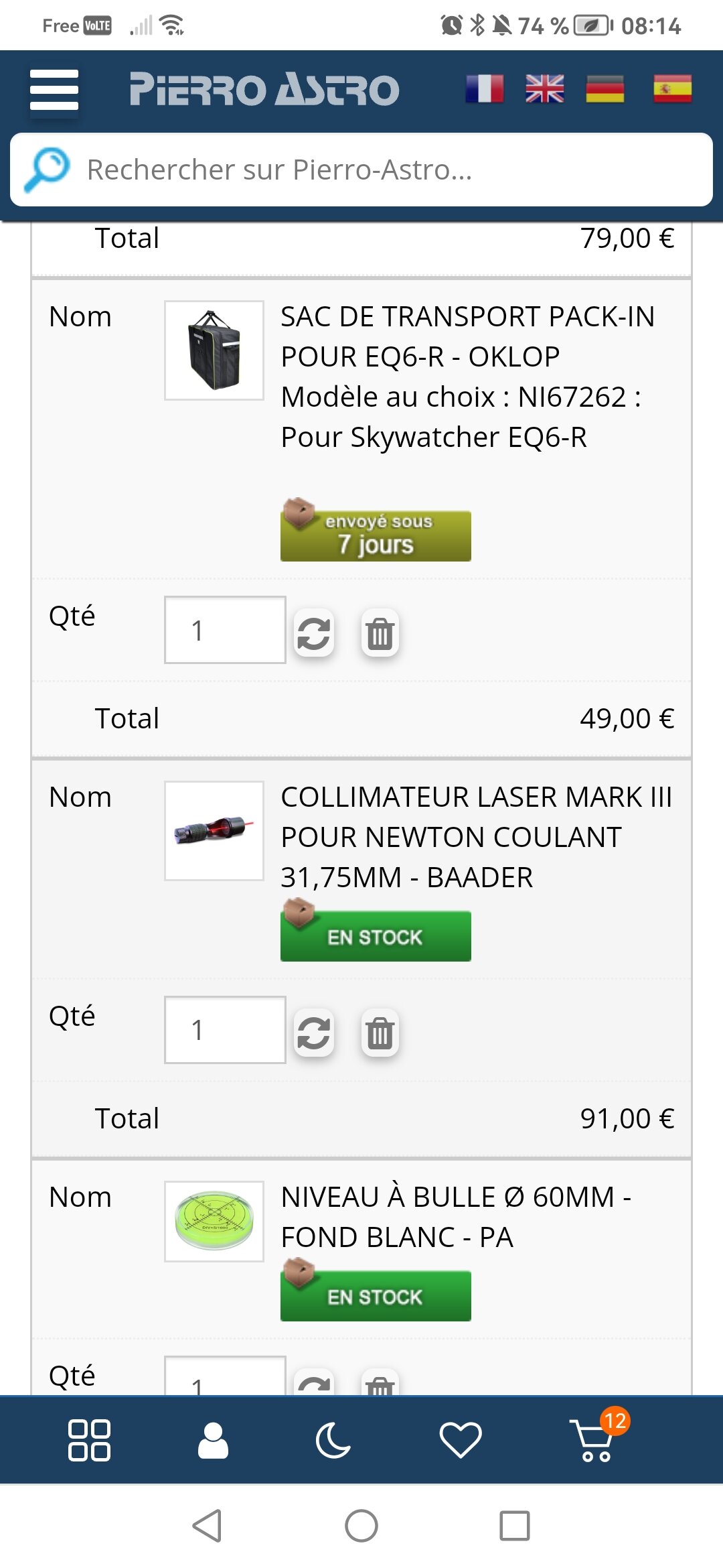

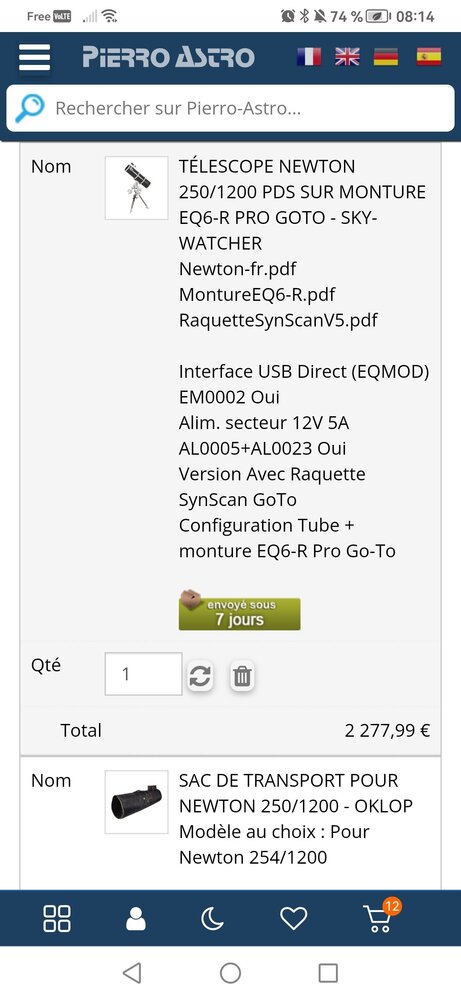

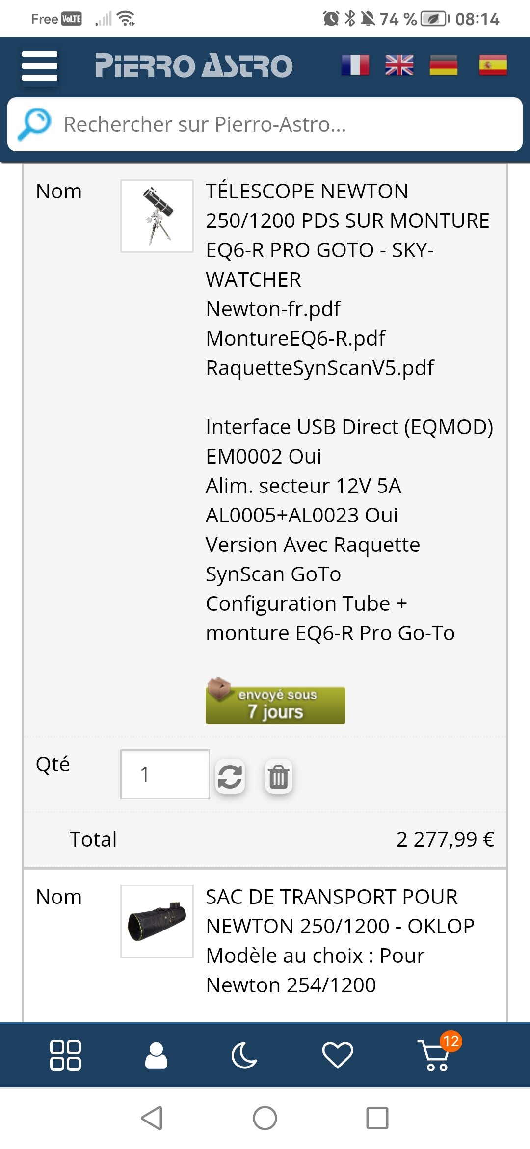

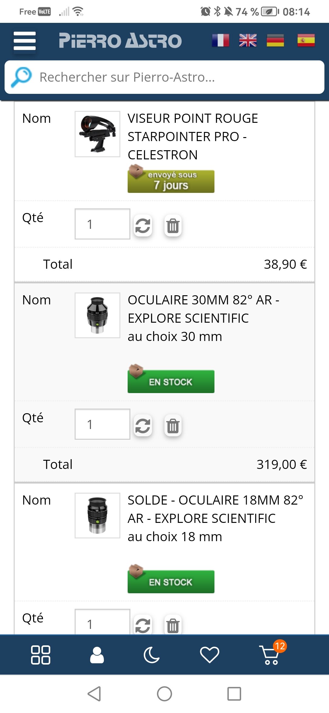

Alors voilà, cela fait 3 mois que je prend mon temp a m'informer sur les réseaux, sur des vidéos tutoriel ect pour me concocter mon tout premier setup de téléscope qui me servira beaucoup pour le visuel, mais aussi faire de temp a autre des photos au smartphone.
Habitant a la campagne mon ciel est a peut près bon. Le poids ne me dérange pas tellement et le transport non plus.
D'après vous quelle setup serait le plus agréable a utilisé est surtout est ce que les setups que j'ai créé, sont a peut près censé ? (Oculaire, filtres ect..)
En espérant de vous lire !! :)
Merci d'avance.

Pour faire rapide: quelle est ton expérience de l'observation en astronomie et surtout quel est ton budget (perso je n'ai pas fait le calcul du matos que tu nous présentes)?
Bonjour Polo. Merci beaucoup, ravie d'être parmit vous !
Et bien pour le coup j'ai commencer l'observation planétaire avec une lunette astronomique de chez Bresser 70/700 monté sur une équatorial manuel. (150 € dans le commerce).
Sa fait peut être 2 ans que jme fait la main avec sa et je commence a m'ennuyer un peut du visuel limite par celle si..
J'ai fixé mon budget a 3000€ et si besoin je peut toujours mettre un poil plus.

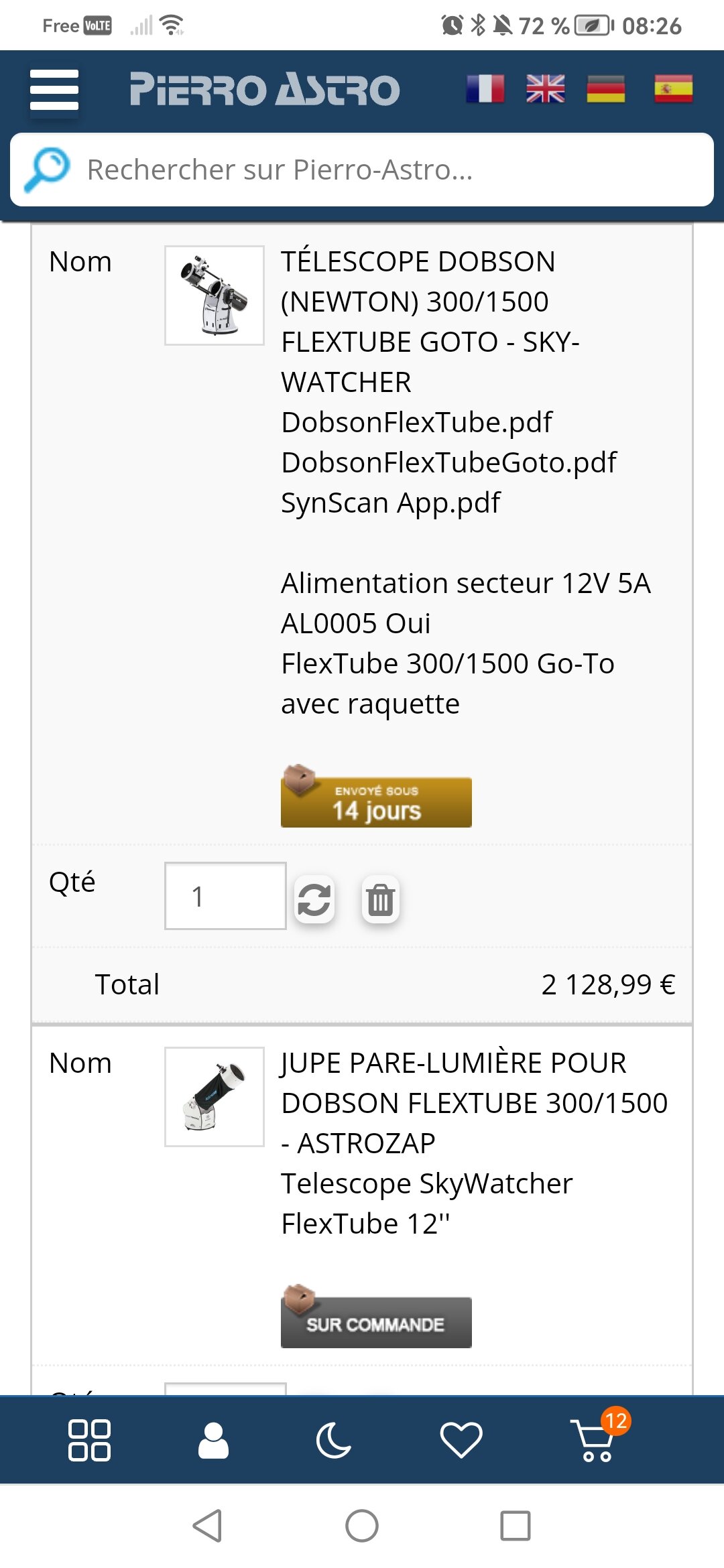

Visuel + photo au smartphone : le gros dobson sera le plus adapté !
En visuel, c'est le diamètre qui compte.
Le Newton sur monture équatoriale tu peux laisser tomber, ce n'est pas pertinent... Mais je crois que tu le sais déjà 😉

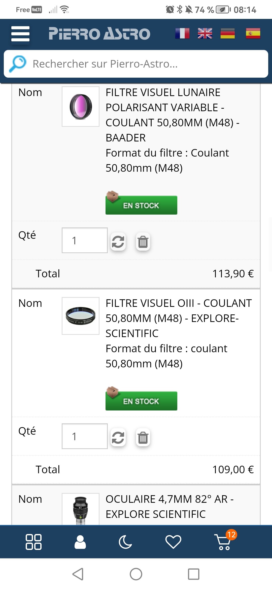

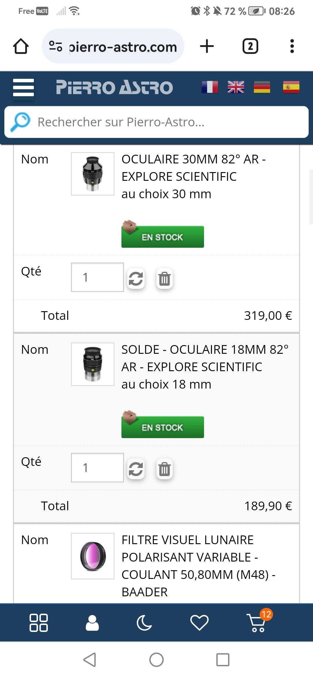

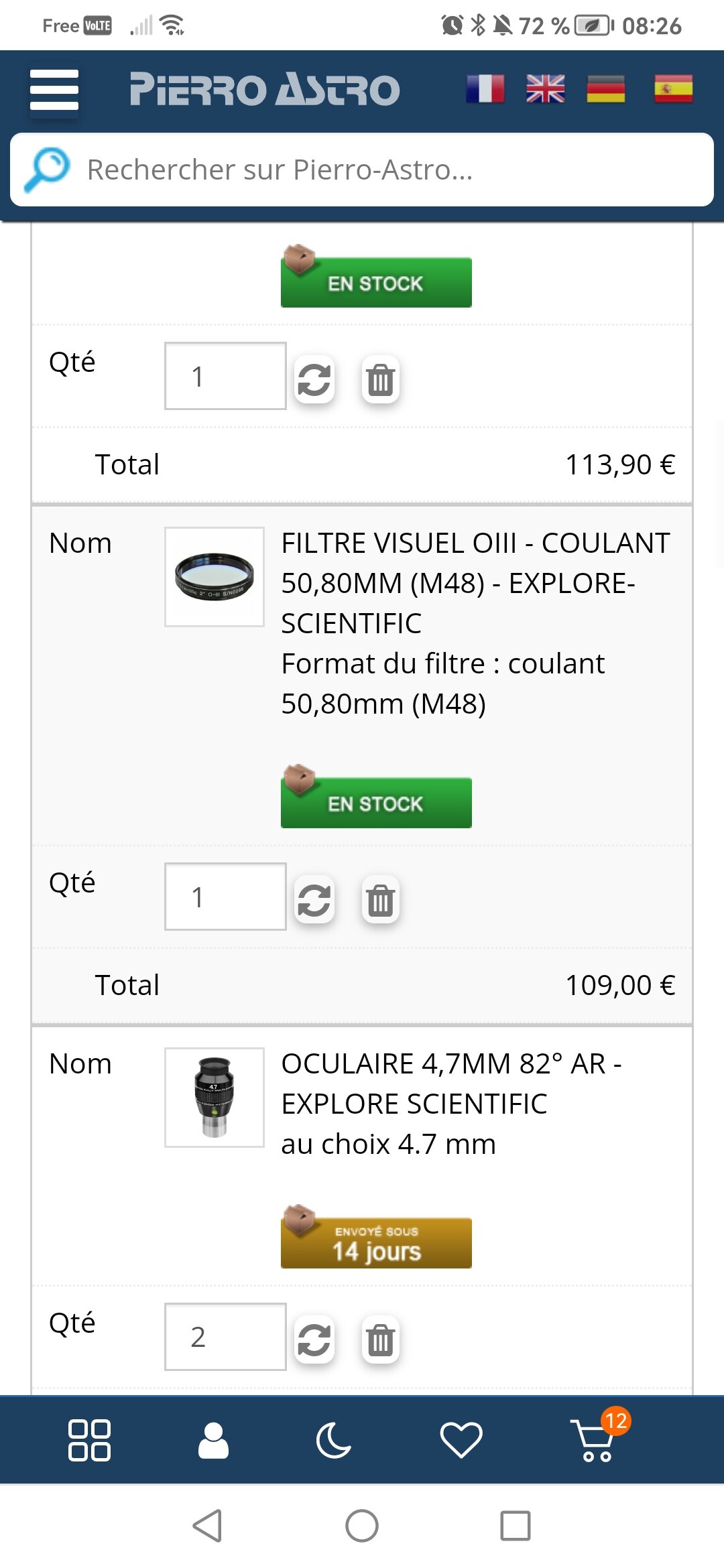

Du coup il me reste un ultime choix a faire. Pour un dobson 250/1200 je ne sais pas quoi choisir en grossicement max pour observer les planètes, cher Explore Scientific 82°...
Soit un 4.7, qui le donnerait un grossicement de 255 donc 5 fois plus que l'ouverture... Ou bien un 6.4 pour 180 de grossicement..
A 180 fois peut on avoir un belle aperçu de détaille notamment sur jupiter et saturne....?
1x le diamètre ça devrait bien se passer. A fortiori si la monture est motorisé.
Après, c’est toujours un compromis entre les soirs ou le ciel est stable et les soirs ou la turbulence est forte.
Il y a 7 heures, StrabiSyrius a dit :
180x sur les deux géantes ça commence à être intéressant oui. Les soirs où le ciel le permet, j'aime pousser à +250x cela dit. Avec un dobson 300, les soirs où l'atmosphère sera coopérative, à 255x de grossissement tu vas en prendre plein la rétine à coup sûr !
