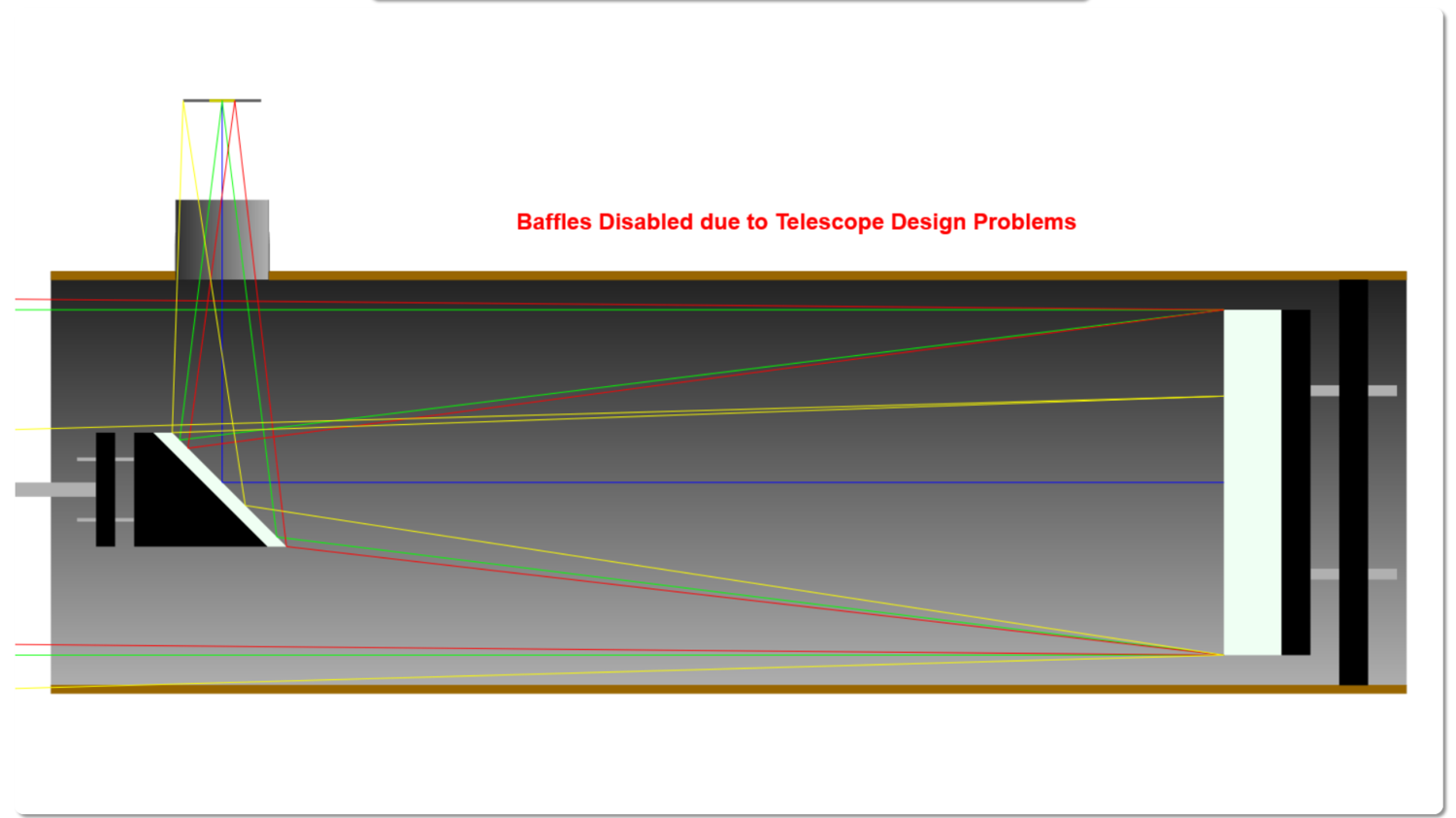

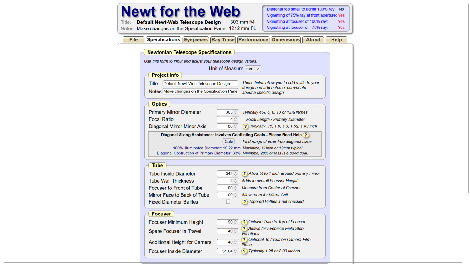

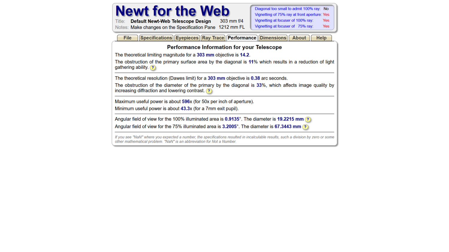

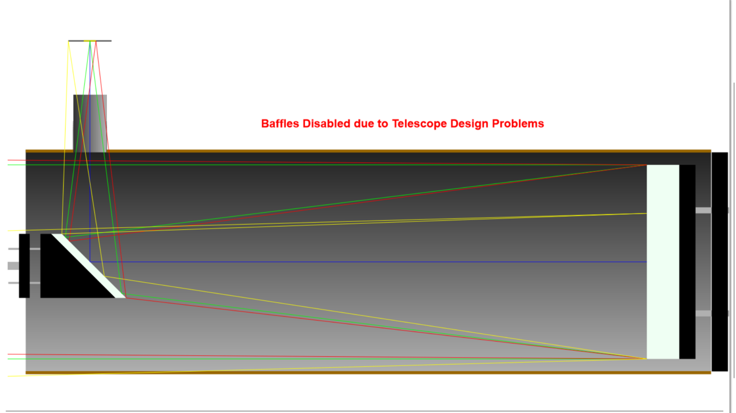

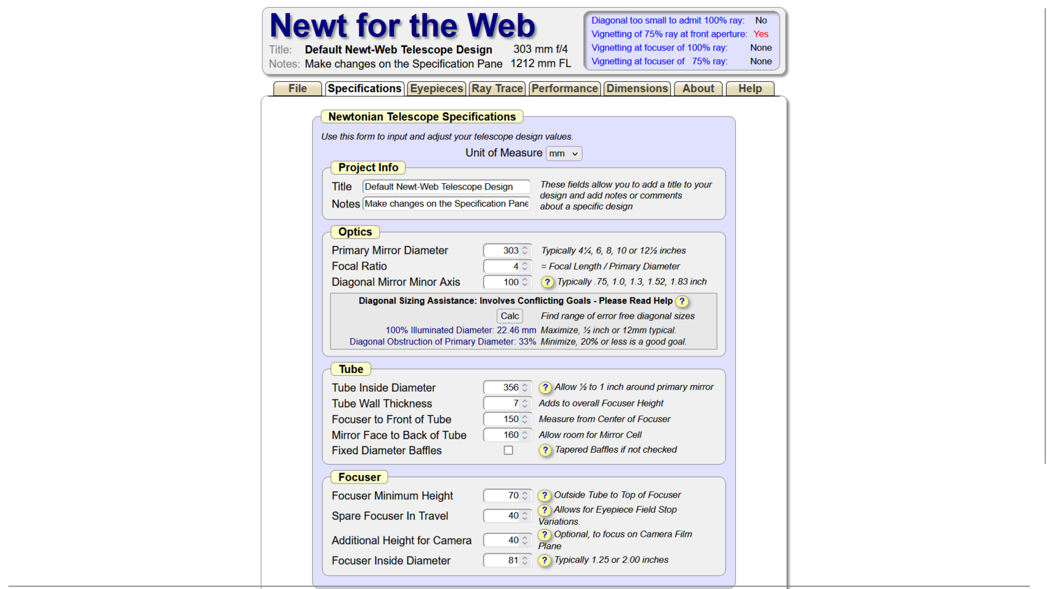

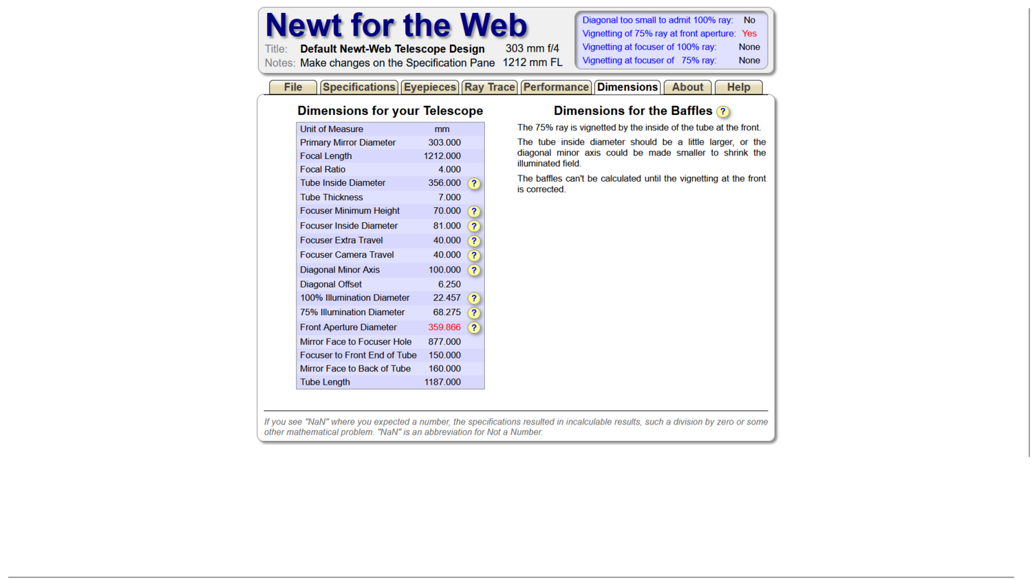

J'ai passé deux tubes à la moulinette de Newt : le 12'' f4 ONTC de chez TS et le SW 300 f4 quatro.
Du côté de l'ONTC, il ne manque pas grand chose pour avoir quelque chose de correct : être vigilant sur la largeur du trou pour le focuseur, par exemple, et sur le choix de celui-ci, car ça vignette un peu. En demandant à changer le secondaire pour un 110 mm, le champ de pleine lumière peut couvrir un apsc, ce qui est pas mal. Mais il faut trouver une araignée qui suive.
Sur le SW, c'est un peu la misère. Déjà on n'a pas toutes les côtes/dimensions, mais même avec cette incertitude, on peut voir que le champ de pleine lumière fait 19mm à tout casser. A f4, c'est forcément conçu pour du CP, et donc, le minimum que l'astram moyen ou newbie en attend, c'est de pouvoir coller un apn ou une caméra apsc, à mon idée. Et encore, quand on y regarde de plus près, on voit bien que le champ de PL de 19mm vignette beaucoup à la sortie du tube (!), parce que le focuser est en 2''. Bon, ça satisfera malgré tout l'astrophotographe débutant qui n'a qu'une caméra à petit capteur et qui ne sait pas. Avec des flats bien réalisés, tu peux sans doute t'en sortir. Mais il devra toutefois revendre à terme pour aller plus loin.
ONTC300f4(1).thumb.png.541f93b0344b34473b5a8136527abb13.pngONTC300f4(2).thumb.png.a4299f259da91967f09af10241b3b398.pngONTC300f4(3).thumb.png.bb17442491d5e4faff18e2ab1283a1b6.pngSW300f4quattro(1).thumb.png.5e10889da16eb405048ebb4e5c5439ea.pngSW300f4quattro(2).thumb.png.6695fee8eec159ae7ecc1f067884d2f0.pngSW300f4quattro(3).thumb.png.eb658e4ac3f61aba4556789b995442b6.png
