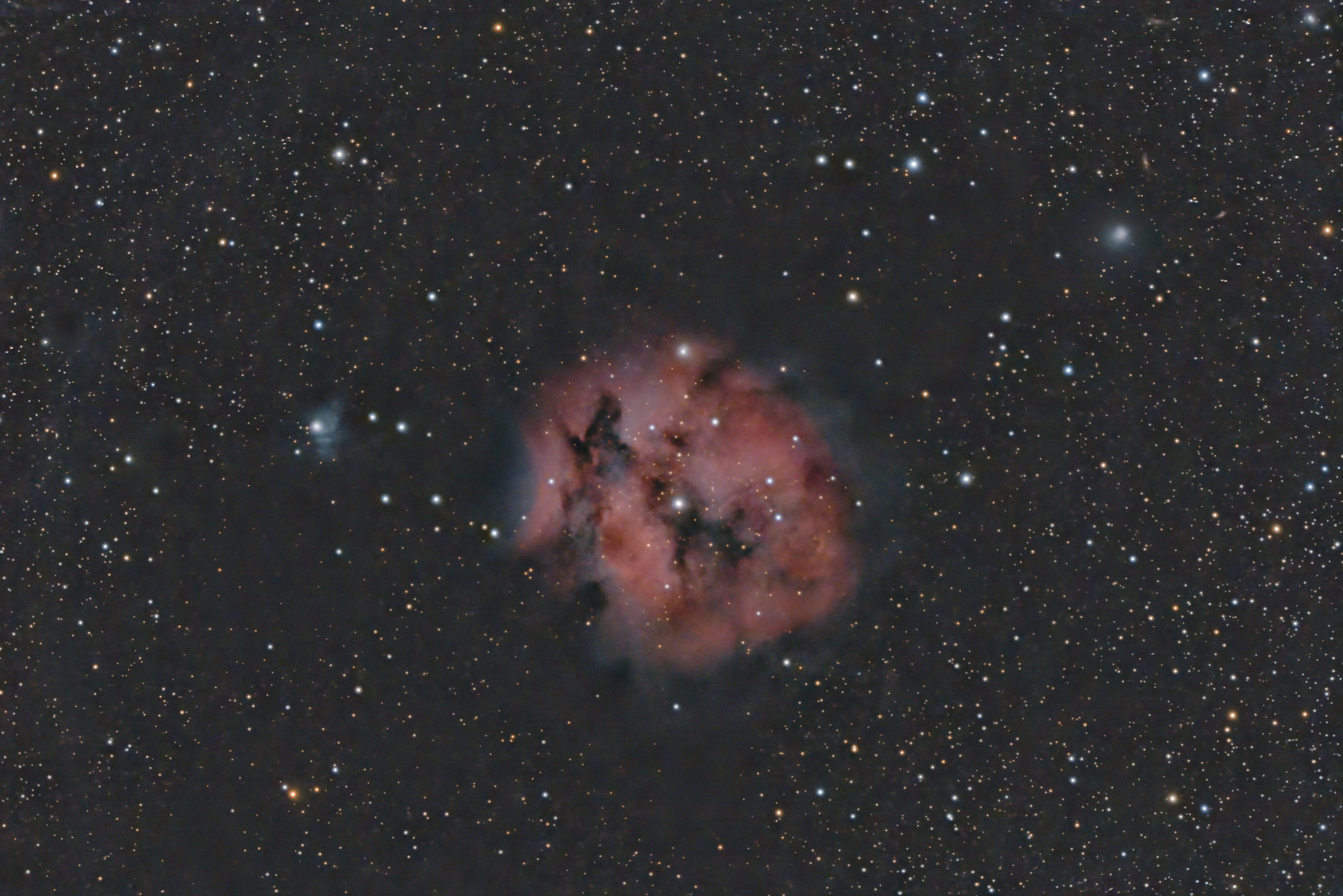

Hello,
Voici un autre classique revisité avec le gros bleu  :)
IC 5146 est composé d'une nébuleuse en émission et un amas ouvert situés à environ 4 000 années-lumière de la Terre dans la constellation du Cygne. Il a un diamètre d'environ 15 années-lumière.
Elle se trouve près du bord Est de la constellation, près de celle du Lézard, en plein dans la Voie lactée, à une heure en AD de la Nébuleuse de l'Amérique du Nord. Elle est située à l'extrémité de la nébuleuse obscure Barnard 168 .
Elle est également une zone de formation d'étoiles.
Les infos:
SCT Meade 10"  (254/2500) + correcteur de coma  @ 1845mm
Player One Artemis-c imx294 + filtre Optolong L-quad Enhance
Monture HEQ5 kit courroie Rowan
Autoguidage via lunette guide 60/270, Asi290mm / PHD2
Map auto avec EAF
Acquisition NINA
64 x 120s
Gain 120
capteur -10°C
Traitement Siril, Pixinsight.

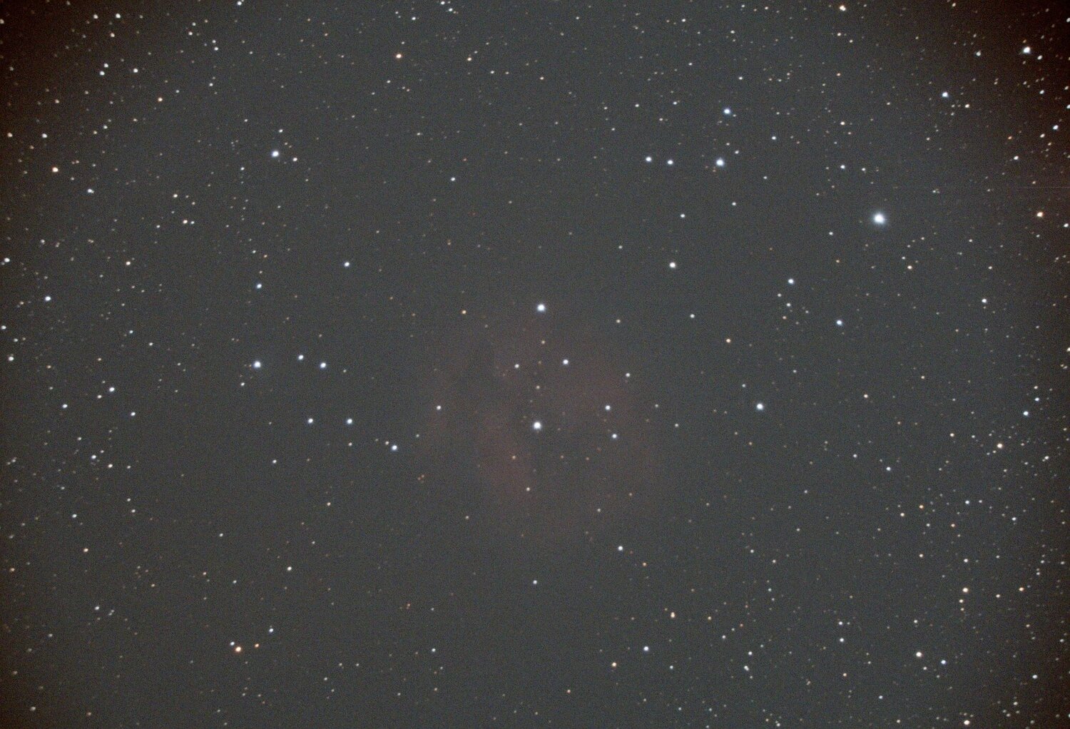

une brute de 120s:

Jolie image!
Je trouve les étoiles bien naturelles, tu passes par une starless ou  tu étires tout ensemble ? (Quand je réintègre mes étoiles je trouve que ça fait un peu trop artificiel)
  Le 04/07/2024 à 09:00, Pascal76 a dit :
Voir davantage
J'ai essayé les 2 méthodes et ça fonctionne bien.
Je fais comme suit:
Image linéaire qui a eu comme process Pixinsight:
- BlurXterminator en mode Correct Only pour corriger les défauts des étoiles
- Image Solver
- Photometric Color Calibration pour avoir les bonnes couleurs
- GraXpert pour retirer le gradient
- BlurXterminator de nouveau sans toucher aux étoiles (curseur à zéro), curseur de sharpen à 70%.
De là étirement avec le script de SetiAstro : Statstretch avec les curseurs par défaut
Puis Starnet2 pour séparer étoiles et nébuleuse ou galaxie.
Je garde les étoiles telles quelles, un peu de saturation dessus.
Je retourne en arrière pour annuler Starnet2 et l'étirement pour retrouver l'image linéaire.
Starnet2 dessus en mode Linear, sans Starmask. J'ai la nébuleuse ou galaxie sans étoiles en mode linéaire.
Je stretche cette starless avec EZSoftStretch.
Quelques bidouilles dessus et je rassemble le tout.
ça ne prend pas longtemps comme ça.

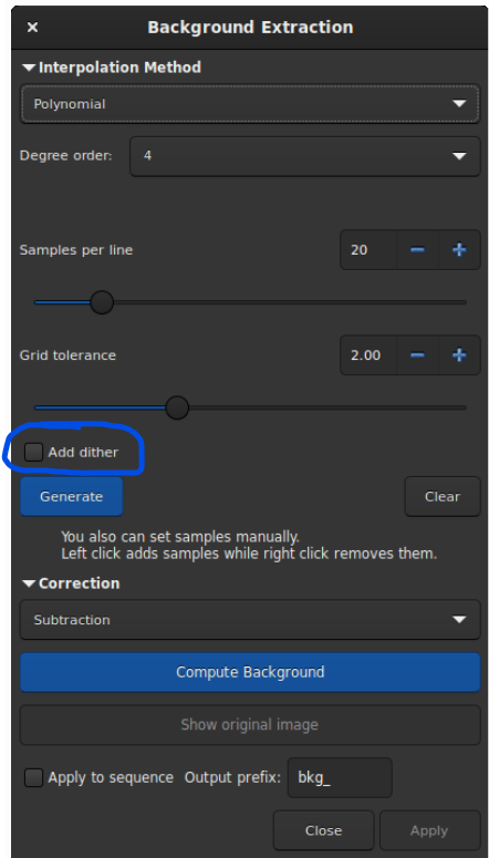

Je teste les 3 aussi: Siril, Pix, Graxpert.
De temps en temps j'ai des trucs bizarres avec GraXpert en mode RBF ou AI, une sorte de gradient coloré mais grossier, comme si l'image était passée en 8 bits seulement, alternance de rayures vertes ou bleues.
Dans ce cas là je passe par le retrait de gradient de Siril en cochant la case "add dither"
et ça devient homogène.
Ensuite je continue sur Pix pour la suite.

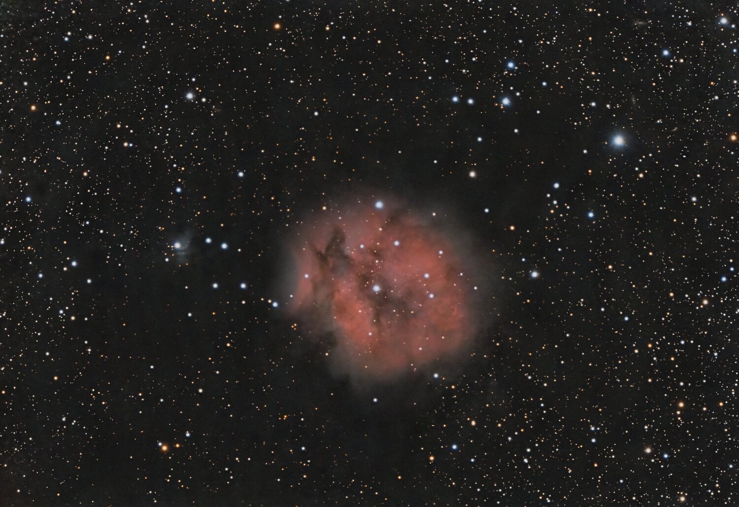

Merci Seb pour le partage de tous ces fichiers! Je vais surement en faire quelques unes.
J'ai noté que tes images sont en 16 bits. Je pense que sur une image en sortie d'empilement ça limite un peu les possibilités lors du traitement.
Et j'ai aussi remarqué que tu avais des artefacts sur les étoiles de ton image du cocon (mais pas sur les quelques autres que j'ai regardé)?
  Le 10/07/2024 à 20:37, nico1038 a dit :
Voir davantage
Merci Nicolas pour tes appréciations et conseils, j'ai coché la case 32bits dans Sirilic pour ma prochaine image à traiter.
Pour les artéfacts des étoiles j'ai peut être poussé le traitement trop loin? à surveiller en tous cas ;)
  Le 11/07/2024 à 04:42, sebseacteam a dit :
Voir davantage
Pour les artefacts je parlais bien de l'image en sortie d'empilement. Je trouve au contraire que tu as réussi à les faire disparaitre lors du traitement (je sais pas comment)!
Voici ma version avec donc des artefacts beaucoup plus présent...
Modifié par nico1038
