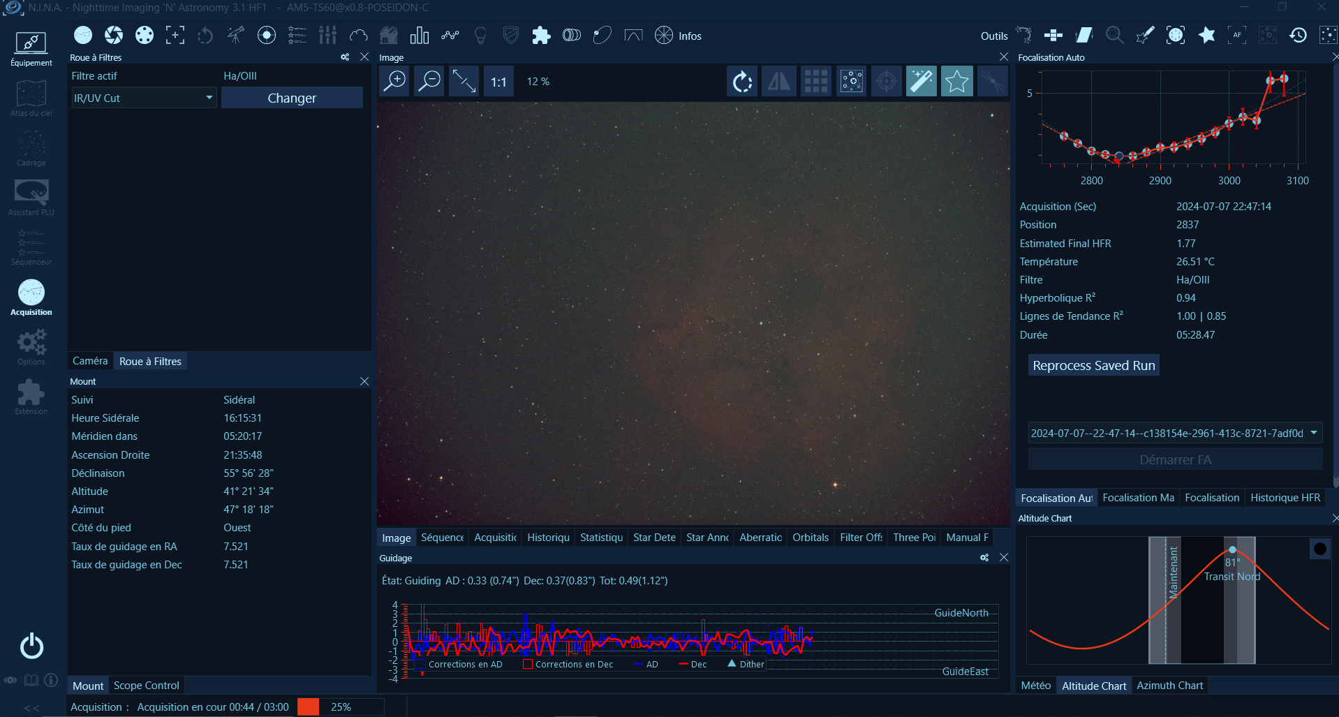

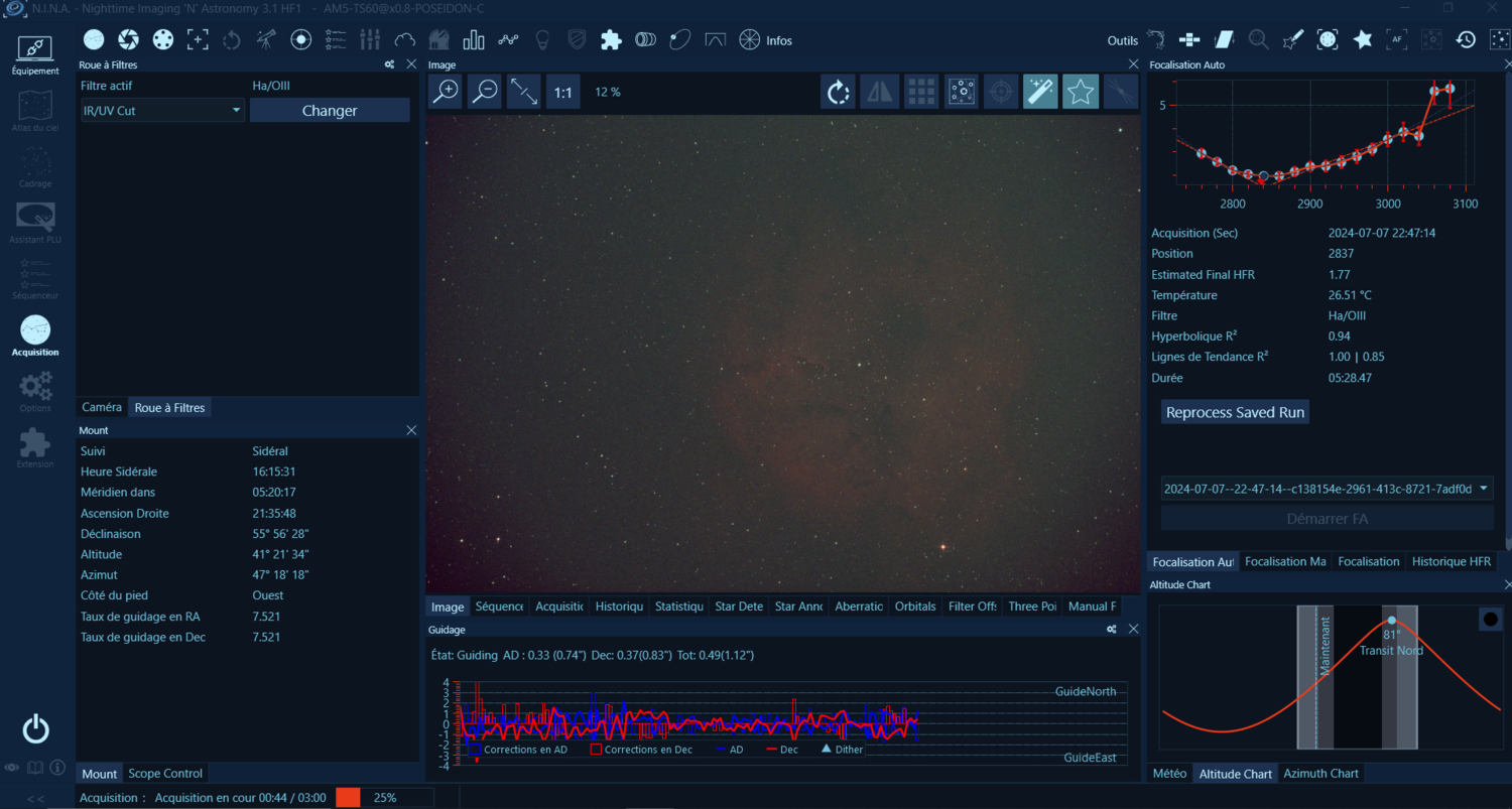

NINA c'est comme le vélo, ça s'oublie (presque) pas.. j'ai quand même oublié de partir d'une MAP à peu près correcte au lieu de celle faite sur le château d'eau d'en face. Ca rattrape tout ce soft, c'est top et l'éléphant a surgi de la nuit :)
Ca sera un grand champ pour compléter l'excellente image de Julien !

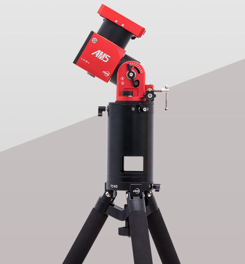

@krotdebouk au fait, c'est toujours l'AM5 que tu utilises ? Si oui, tu as pris le trépied Zwo + contrepoids ?
il y a 34 minutes, 180Vision a dit :
Oui pour l'AM5 et normalement pour un moment vu qu'elle tient mon C9 tout équipé.
J'ai pris le trépied ZWO + colonne allonge PE200 tellement je crains que l'instrument (la caméra dans mon cas) vienne taper le trépied en cas de flip méridien foiré. Avec le couple du moteur harmonique il y aura forcément un truc qui va dégager façon scalp en cas de collision (entrainement direct, pas de frein qui pourrait faire patiner l'entrainement) et je pense que ce sera la caméra ou au moins la partie ports USB.. Ca donne ça et ça reste transportable d'un bloc avec ma lulu de 80.
Je pense que trépied ZWO est un peu "souple" pour un instrument lourd en CP, en lunaire c'est pas gênant. C'est un truc à considérer suivant l'utilisation, pour un peu plus cher il vaut mieux un trépied type Berlebach ou Geoptik.

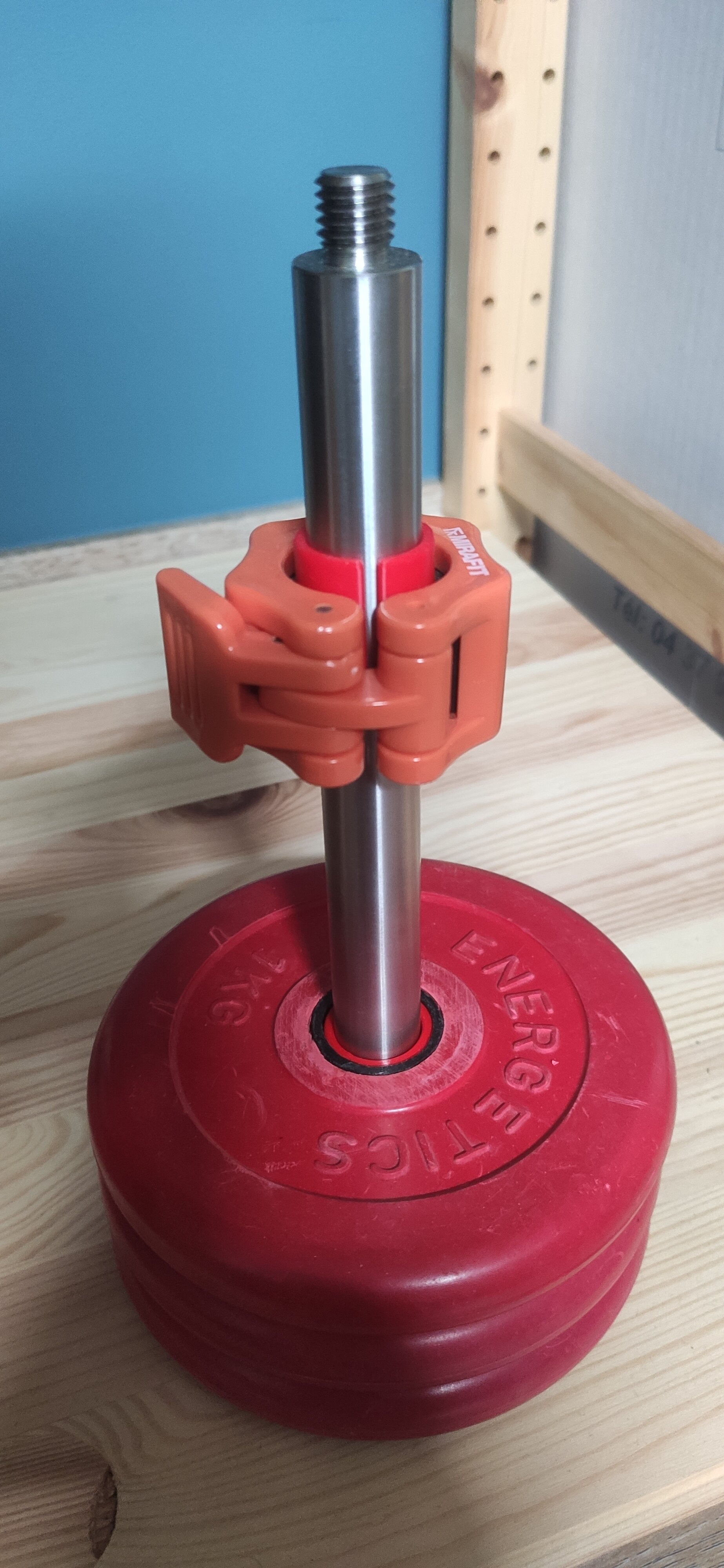

Côté contrepoids, c'est 3 disques "Décatersport2000" de 1 kg avec bague imprimée 3D pour s'ajuster à la barre de 20 mm. Je ne les utilise qu'avec le C9 pour éviter que ça bascule quand le tube est sur le côté ce qui me rendrait très triste... :)

Ah ok, en effet, ça fait un beau bloc :)
Oui et non mais je réfléchis, pour mon setup coté Sud (eh oui, j'image des deux setups pour rentabiliser les nuits :) )
Disons que j'ai réussi qq nuits à faire tourner la G11 avec un guidage acceptable < 1" pour la FRA300+533...mais...j'ai des soucis électriques/électroniques entre le controleur GEMINI 1 et les moteurs, parfois ça veut, parfois pas...hyper galère...
J'ai même ressorti la HEQ5Pro que j'avais pas vendue par sécurité car j'en avais réellement plein le c... alors que ça avait fini par devenir stable pourtant...:)
Et je projette...au cas où un jour je décide d'envoyer ça au Texas ou au Chili...🤣
Mais bon, AM5+trépied déjà ça fait une somme....

M'en parle pas, elle m'a couté une AZEQ6 + une HEQ5 + quelques p'tits billets en achat direct du producteur au consommateur. Mais bon, aucun regret pour ma pratique astro qui avait évolué.
Au fait, la barre de contrepoids et les contrepoids ne font pas partie de la fourniture...
