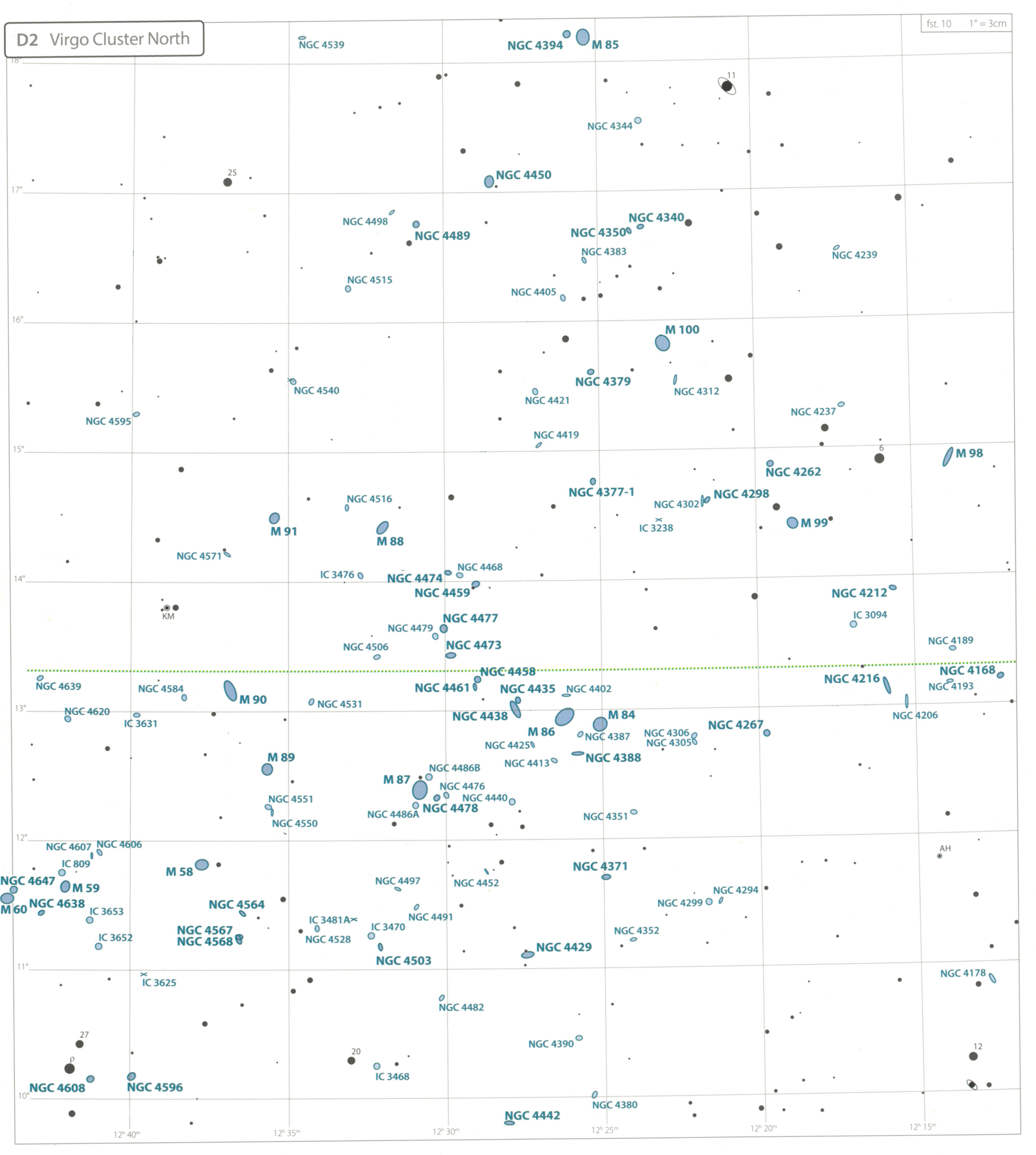

Explication du titre : l'iDSA c'est l'interstellarum Deep Sky Atlas, pour moi le plus bel atlas papier jamais édité. Comme pour d'autres atlas, il propose quelques cartes détaillées pour les zones un peu fournies en objets du ciel profond. Pour l'amas de la Vierge il y a donc les cartes D2 et D3.

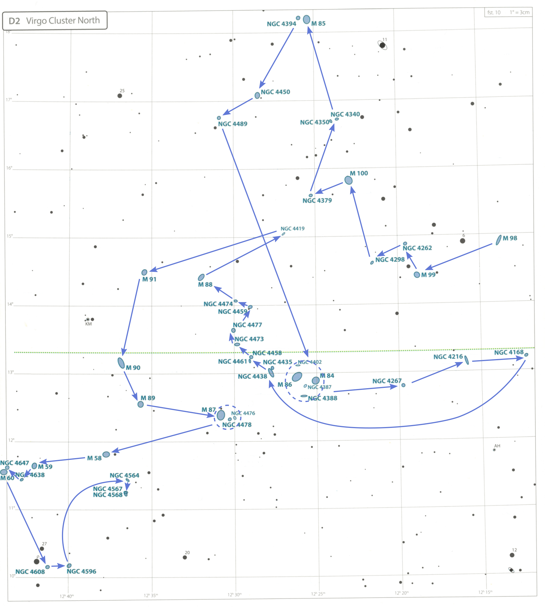

Ça faisait longtemps que je m'étais mis comme défi de passer la carte D2 au peigne fin du 200. Cela représente un gros parcours : 14 Messier, 34 NGC accessibles avec un 100 mm, et 62 NGC de plus accessibles au 200. En supprimant les galaxies accessibles au 300 cela donne ceci (j'ai ajouté à la main M60 et NGC 4647 qui étaient juste en dehors de la carte) :
Je n'ai pas pris de notes sur les objets, j'ai juste listé l'ordre de passage. Je me suis concentré sur les cibles « faciles », accessibles au 100, ce qui donne tout de même 48 galaxies possibles !
Voici le parcours réalisé :
Soit 46 galaxies, défi presque réussi !

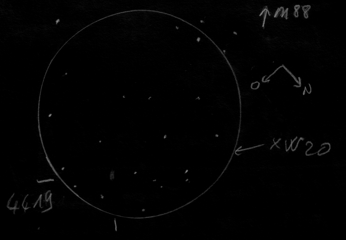

Alors il y a eu quelques loupés, en particulier NGC 4377, sur laquelle je suis retourné à 2 reprises sans arriver à la déceler. Je ne sais pas si c'est la magnitude ou la taille de la galaxie qui ont joué. Par contre en tentant de la trouver en partant de M88, je suis tombé sur une galaxie plutôt évidente, et je voyais bien que ça ne collait pas avec la carte, alors j'ai fait un petit dessin. En comparant avec sky-map j'ai compris qu'il s'agissait en fait de NGC 4419 :
Assez satisfait d'avoir vu tout le groupe du visage M84-M86, y compris le sourcil droit formé par NGC 4402.
J'ai apprécié l'aspect bien longiligne de M98 au démarrage, mais aussi NGC 4216 en milieu de parcours.
Il y a bien évidemment quelques monstres qui marquent l'esprit, en particulier M90, mais j'ai surtout retenu le duo NGC 4567-4568, alias le papillon, qui ressemble vraiment à ce que donne une photographie.
Il y a une dernière galaxie que je n'ai pas indiquée, je n'ai pas réussi à savoir s'il s'agissait de NGC 4503 ou bien NGC 4429, et j'ai fini par jeter l'éponge car j'avais littéralement mal au cul. La chaise Nadira est bien pratique, mais au bout de plus de 2h d'observation elle s'avère vachement dure pour mon gros pétard :D
