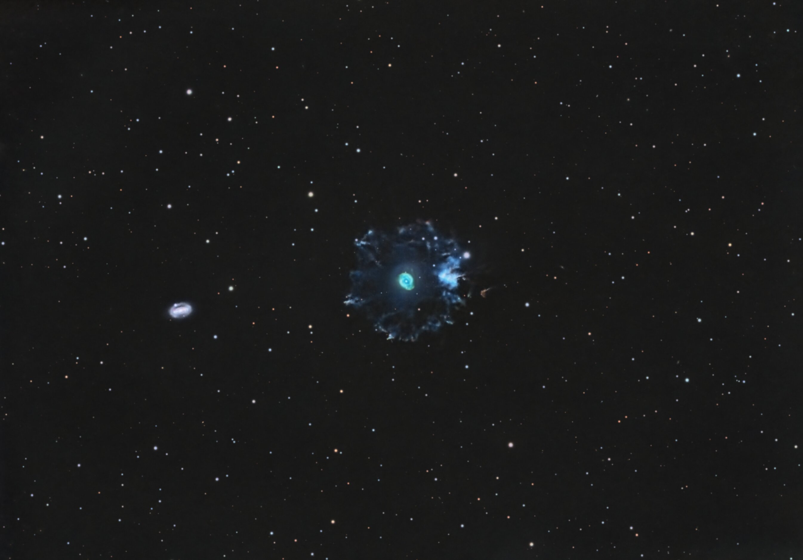

On ne peut pas l’imager en poses uniquement de 60s et baisser drastiquement les tons clairs du cœur ? Ça serait forcément cramé ?
Le filtre quad bandes est-il obligatoire ?
il y a 17 minutes, fcouma a dit :
J'ai pas réussi lors de mes essais sur des brutes unitaires, c'est hyper brillant.

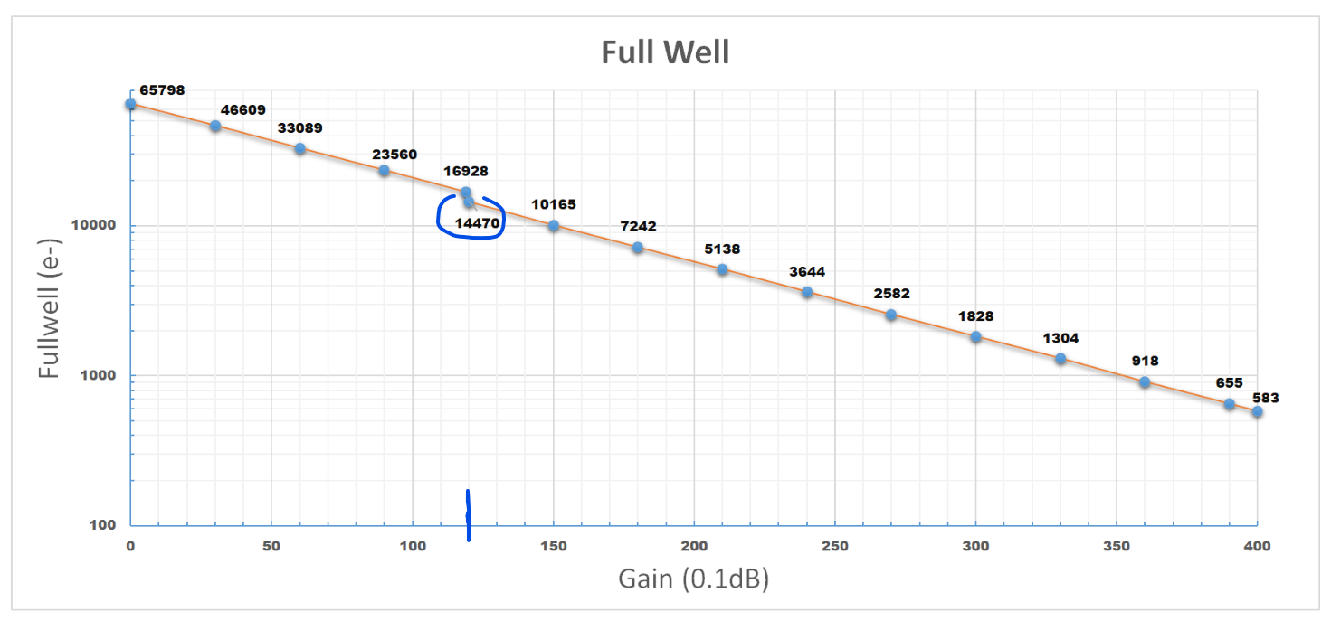

Avec une caméra plus récente que l'imx 294 c'est peut être joueable:
66Ke à gain 0.
là je suis à gain 120: on n'est plus qu'à 14470 e-
Peut être la tenter à gain zéro histoire d'avoir une dynamique bien plus haute.
Sauf que le bruit est bien plus haut à gain 0:
Donc à voir.
Mais la technique des 2 expos marche très bien :)
A ne pas faire pour toutes les NP fort heureusement :)
il y a 23 minutes, fcouma a dit :
Pense pas qu'il soit obligatoire mais c'est un plus.
Le mieux serait avec un duo band Ha/OIII.
Mais je voulais tenter l'affaire avec ce filtre, j'ai testé des galaxies, des nébuleuses, des NP... et il est très convainquant, bien mieux niveau couleurs que son cousin le L-pro. Il donne de très bons résultats avec mon gros SCT Meade 10" ainsi que le C8.
Mission accomplie pour moi ;)

On va me prendre pour un débutant (ce que je reste😄 )Mais quand on fait des poses courtes pour le centre et des plus longues pour l'extérieur, lors de l'assemblage des 2 comment  ne pas avoir le cœur cramé des poses longues ?

il y a 25 minutes, cezanne a dit :
Magnifique Seb,
Sur les poses longues le coeur est plus que cramé oui, le collage du calque de l'image du coeur avec Photoshop dépasse cette difficulé.
Impossible de jouer sur l'histogramme des poses de 180s, en tous cas je n'ai pas réussi :)

Il y a 2 heures, sebseacteam a dit :

Il y a 3 heures, sebseacteam a dit :
Ok, il faut donc coller le coeur du calque pose courte  sur la pose longue 👍
à l’instant, cezanne a dit :
Oui c'est ce que j'ai dû faire, en regardant plusieurs tutos YT sur la gestion des calques, déplacement, fusion etc... Tout un programme.
Mais j'y suis arrivé et c'est le principal.
En tous cas je me suis bien amusé à la faire celle là, ça change de M57 ;)
Excellent Seb, bien traitée certainement pas facile mais avec les derniers scripts pour les  masques dans Pix , on peut arriver à quelque chose  et tu
le prouve bien ! :1010:
