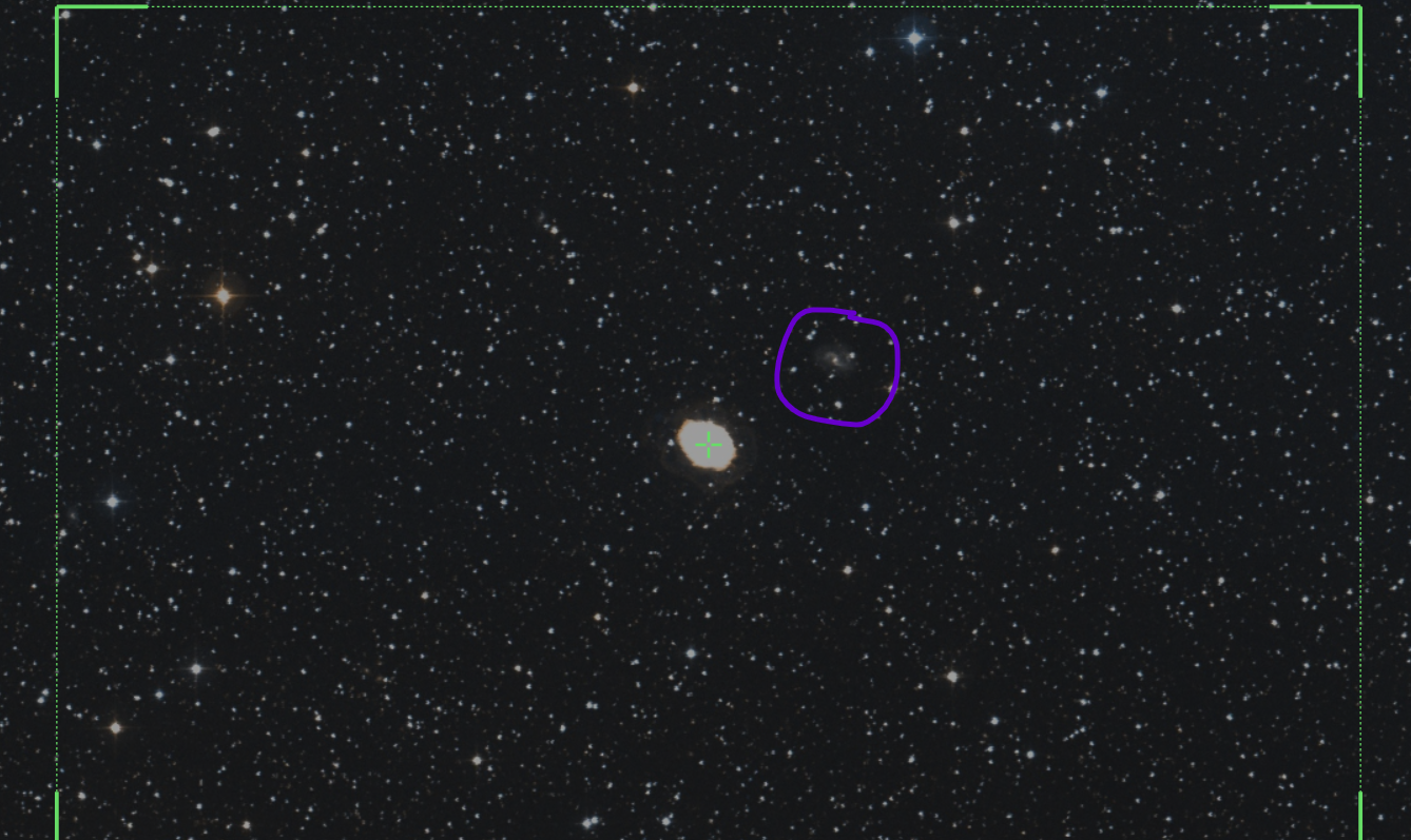

On peut donc dire qu'il filtre aussi très bien les galaxies 😕
il y a 3 minutes, macfly51 a dit :
Salut MacFLy :)
Pourquoi tu dis ça? pense pas pouvoir en choper beaucoup des des poses de 10s et 30s dans le fond de ciel.
Avec des poses plus longues et plus longtemps devrait y avoir moyen de choper celle juste à côté:

Il y a 13 heures, sebseacteam a dit :
Justement je parlais d'elle :)
il y a 4 minutes, macfly51 a dit :
Ok ça marche :)
A refaire à l'occasion ;)
