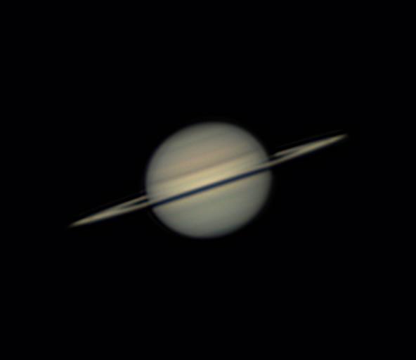

Jusqu’à maintenant, je n’utilisait pas d’ADC. Je post traitait tant bien que mal avec des traitements locaux et des dé-saturations partielles pour atténuer les franges colorées. Mais la perte en netteté restait néanmoins non négligeable.
Par exemple Saturne prise dimanche 7 juillet, 50% de 200s, avec mon vaillant C8 et son ASI678mc.
Donc pas très satisfait, je m’organise une première prise de contact avec un ADC.

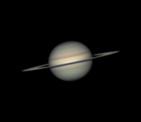

Voila le résultat, prise ce matin. 50% de 300s.
Etrangement, Cassini est un peu moins marquée. Le reste est par contre beaucoup plus net, et les bandes sont aussi plus détaillées. Et je n’ai pas eu besoin d’appliquer de traitement local ou de désaturer certaines couleurs.

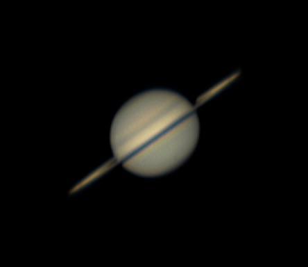

Nouveau post traitement : j’ai poussé l’upscaling à 200% et décaler la couche rouge de 1 pixel dans 2 directions dans astrosurface parce que le réglage de l’ADC n’était pas parfait. Et j’ai mis un peu plus de luminosité. Ca transcende pas l’image mais c’est un peu mieux je trouve.
  • J'aime 6

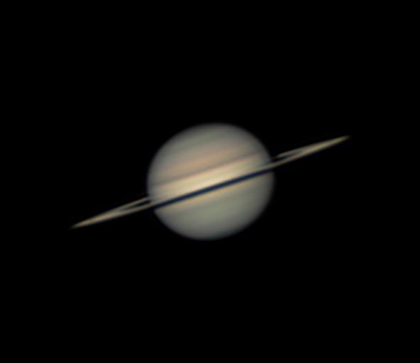

Version 3 (en attendant que la planète soit levée à des heures un peu plus sympa)
J’ai corrigé les couleurs pour atténuer la teinte verte, et remis une bonne dose de contrast pour gommer le coté très plat des versions précédentes.

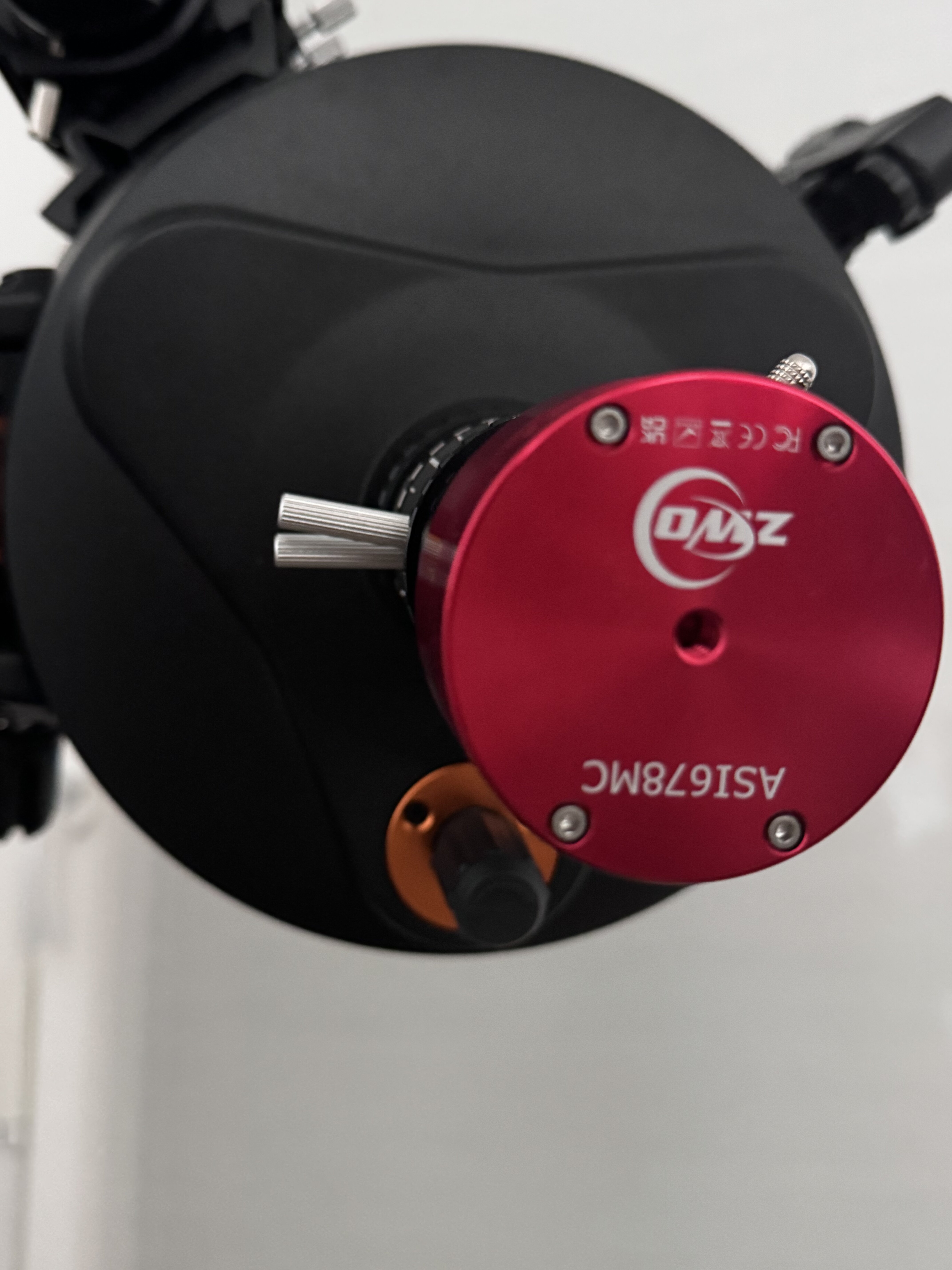

J’ai refais un test ce matin. Bon, j’ai réussi à monter le truc à l’envers :
IMG_0379.thumb.jpeg.ec9a38a72f53b82734491ffeaeb5b7b1.jpegIMG_0380.thumb.jpeg.45aae857497852e684c7803d14ae6bab.jpeg
mais ça change grand chose. Au final, dans l’état, je dois mettre les leviers presque superposés.

La prochaine fois, je vais intervertir le quick changer et le clicklock pour rapprocher l’ADC de la camera.
