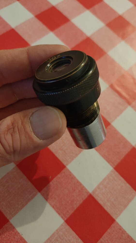

Jorris Posté 16 juillet Partager Posté 16 juillet Salut le club. Des nouvelles de la petite Perfex qui me sert a tester l'adaptation d'anciens oculaires de jumelles et militaires sur coulant 24.5. 20 mm 70° ca passe sans vignettage en 24.5. 2 oculaire testé ; Un Erfle sans doute de 77° a la base provenant d'une ancienne paire de jumelles Extra wide angle. J'ai rajouté un arrêt de champs qui limite le champs a un peu plus de 70° La lunette que j'utilise pour le test, la Perfex 60-900 ; Notez le petit porte oculaire d'une vingtaine de millimètres d'ouvertures. J'ai déplacé la baffle intérieur ( celle du porte oculaire pour avoir les 60mm d'ouvertures de la lunette, elle diaphragmait, j'ai déplacé les 2 bafles en fait) Dans ce petit tube de crémaillère, on a donc 20mm 70° qui passe. C'est le minimum d'ouverture des lunettes entré de gamme en 24.5, seul une bafle plus petite pourrait gêner et créer un vignettage et un placement d'oeil difficile, ou un tube de crémaillère trop long qui diaphragmerait lui aussi. Pour pinailler, on pourrait quand même dire qu'il y a un micro vignettage a peine visible en visuel (ressenti sur la photo), mais vraiment a la limite de l'invisibilité en visuel. Le placement d'oeil est très facile naturel, sans chercher. Les qualités de l'oculaire sont bonne sur 50% du champs (j'utilise le même en 31.75, les étoiles ne sont pas net a l'extérieur) excellente résolution au centre donc, pas de reflet, très immersive. Sur mon 300mm pour les amas globulaire, ca resout a merveille. Je vous met une photo de cet oculaire ainsi que d'un oculaire h20mm 24.5. La lune fait la même taille sur les 2 images, les 2 oculaires eyant la même focal, notez la différence de champs. Franchement, avoir ce champs dans une lunette 24.5 dont il est assez difficile de changer le coulant, c'est jouissif. J'ai déjà essayé avec la formule plossl 50° ca sert arrivé vers 25mm. Alors, une histoire de conception optique. Les oculaires des jumelles doivent recevoir la lumière passé a travers des prisme plutôt étroit en général ? Mon rc de base 24.5 ne semble pas poser de problème. J'ai testé la Lune de jour pour vérifier le contraste de la lunette. Je vois ce soir sur les étoiles. Je vous met les 2 photos : Ci vous avez des suggestions, ou des remarques, ou une expérience dans ce genre d'assemblage, je prend. Le but ; avoir du champs en 24.5 L'oculaire : 1 Lien vers le commentaire Partager sur d’autres sites More sharing options...

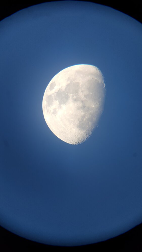

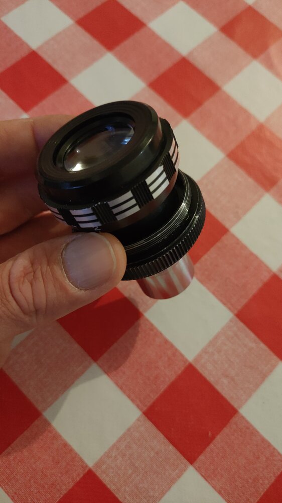

Jorris Posté 16 juillet Auteur Partager Posté 16 juillet Autre oculaire testé. Un oculaire d'une focal de 15mm a peu près, d'origine militaire sans doute. Qui possède également une excellente résolution, utilisé pour les amas globulaire. A la base il y a une bafle ultra costaud a l'intérieur qui donne un superbe arrêt de champs rasoir. Mais qui limite le champs a 40° Du coup j'ai viré la bafle, c'est ma jupe 24.5 qui a un petit renflement, qui sert de bafle, mais qui donne du coup ici un Léger vignetage visible en visuel, en lunaire du moins. Ca donne un champs de 50° 52° a peu près. A voir en champs stellaire. C'est du très bon oculaire, je ne sais pas ce que vont donner les bords sans la limite du constructeur. A côté du h20mm 1 Lien vers le commentaire Partager sur d’autres sites More sharing options...

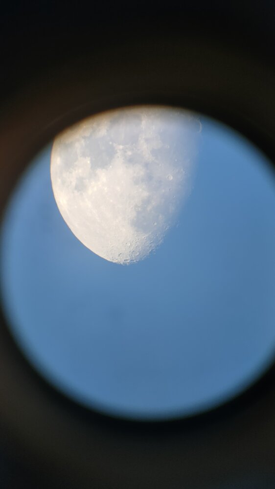

Jorris Posté 16 juillet Auteur Partager Posté 16 juillet Autre image avec le 20mm 70° 45 min plus tard, avant la tombée de la nuit, mais un jour moins prononcé. P.s les tâches visible sur l'image ne sont pas visibles en visuel. Les différences de luminosité non plus, c'est un mauvais placement du téléphone. 2 Lien vers le commentaire Partager sur d’autres sites More sharing options...

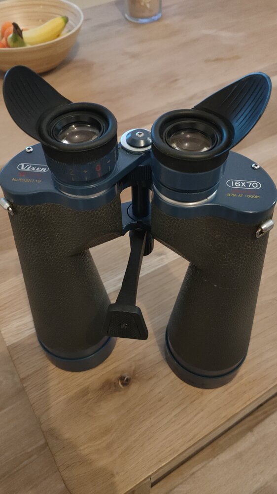

Jorris Posté 16 juillet Auteur Partager Posté 16 juillet Le 20mm 70° est plus ou moin semblable a ceux la : J'ai reçu cette paire de jumelles explosax (cassé 😁) Du coup elle est condamné en utilisation nocturne, ou alors très loins en terrestre. J'ai tout collé, map par réglage dioptrique a gauche, map par glissement a la main a droite, ca fonctionne bien mais bon. C'est un belle paire, mais aussi de beaux oculaires. J'essaierai de la revendre a petit prix en expliquant le problème, en dernier recours j'aurai toujours les oculaires a récupérer. Lien vers le commentaire Partager sur d’autres sites More sharing options...

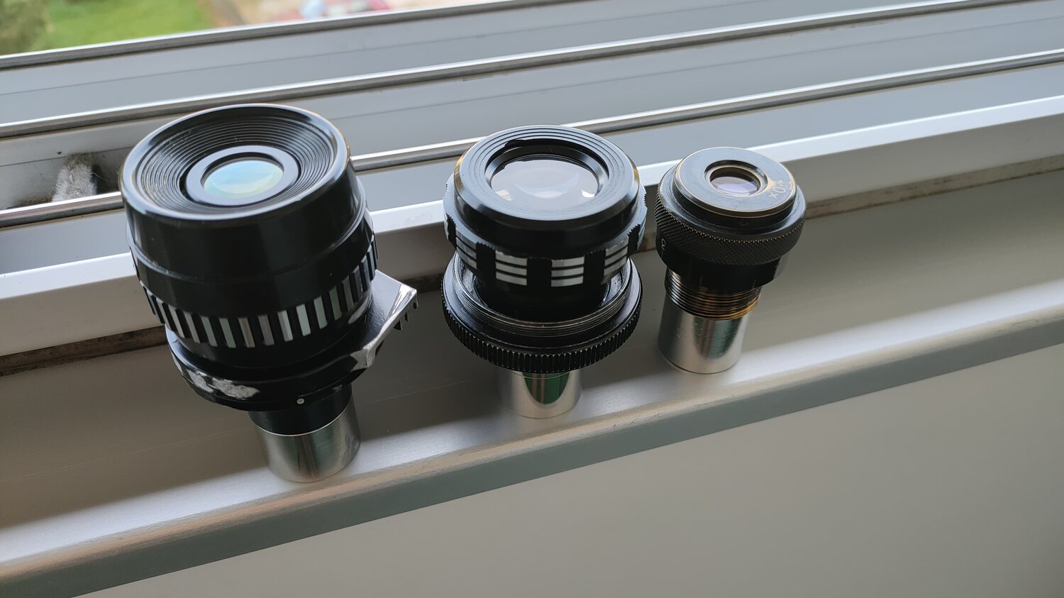

Jorris Posté 19 juillet Auteur Partager Posté 19 juillet Ok d'accord @BEGNAT996 oui, en effet, filletage 36.4 permets de passer n'importe quel oculaires 31.75 sans aucun souci. Du coup j'ai testé ces 2 oculaires, sur la 60-900 avec le petit p.o, sur le ciel nocturne. Je comfirme aucun problème, même avec le 20mm 70°, ca passe sans vignettage, sans problème de placement d'oeil. Même pour scanné le ciel, les 70° sont vraiment confortable, on a même l'impression du coup de regarder dans un instrument légèrement plus gros. Pour des lunette japonaise entré de gamme de l'époque qui possède une bonne optique mais un petit p.o, c'est parfait. Lien vers le commentaire Partager sur d’autres sites More sharing options...
