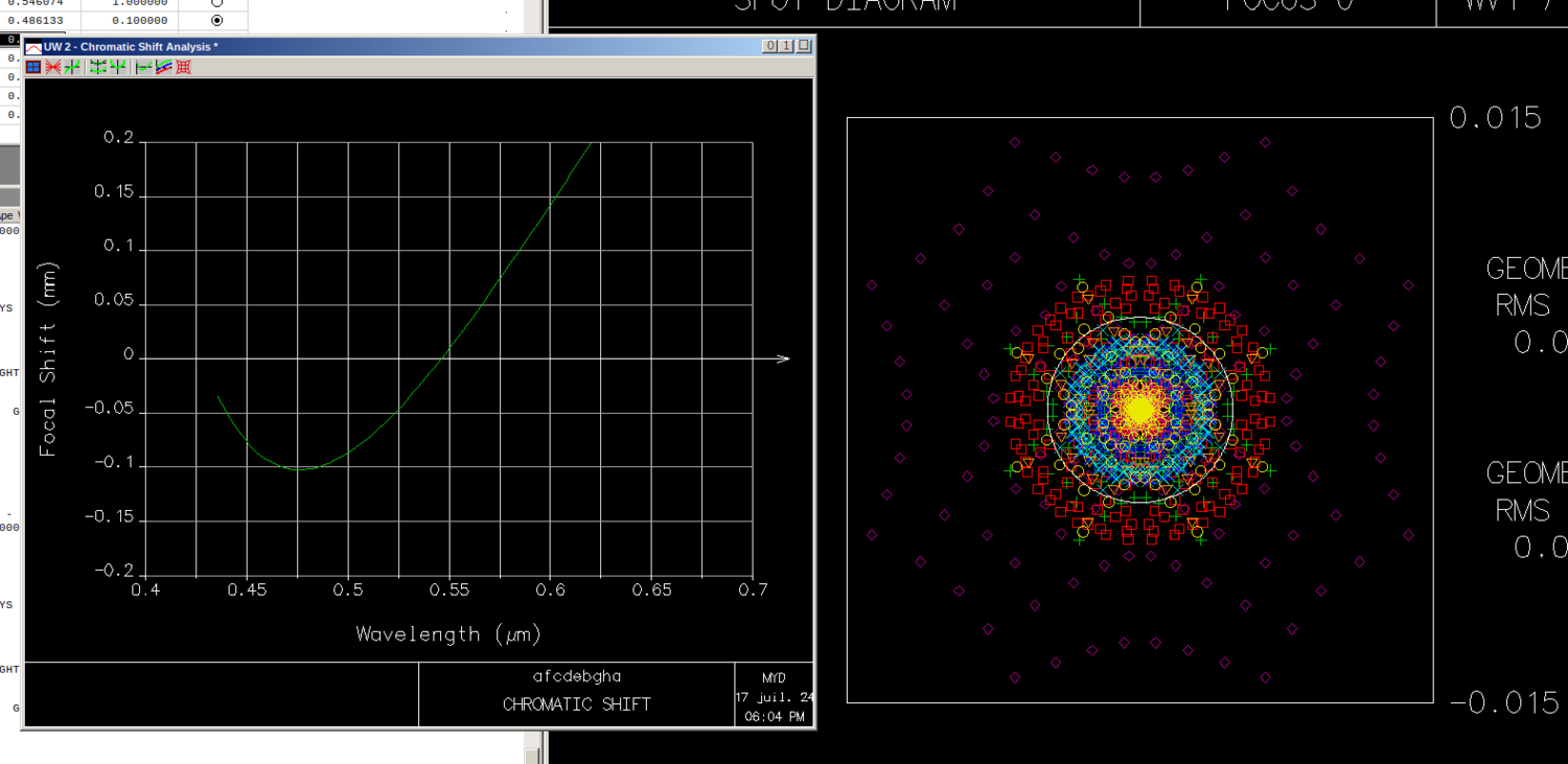

Le 17/07/2024 à 12:39, Unospe a dit :
Je l'avais oubliée celle-là, je recommande cette excellente semi-apo (RC ~ 1.6) avec les meilleurs verres (en version Chine pour le verre lanthane H-LAK61)
Piqué calé dans le vert et couleur calée haut pour de la photo par contre. (c'est une photoline).
Pour du CP c'est très bien.
En planétaire, ç'est à voir, on est dans des réglages plus haut que la 120ED et la 150ED Skywatcher. Faudrait que je fasse des calculs avec un prisme pour voir si ça l'équilibre pour les planètes. En tout cas en l'état : pas de halo bleu :p
Excellente avec un prisme. (32mm BAK4 ou big APM BK7)
Il reste un PtV un peu plus grand que les cadors mais le supplément de luminosité du au diamètre est vraiment attrayant (à grossissement d'une 100mm bien sûr, il faut la tenir un peu en bride)
En mode RC à prisme le PtV < lambda/8 va de la raie e 546 à 611nm.
lambda /12 de 557 à 595nm : dans l'idéal, c'est calé de la meilleure façon qui soit sur le pic de sensibilité/résolution humain.
Avec de la chance elle est excellente, sinon avec la marge de fabrication cela correspond à "good" et on monte à x2D sans broncher en lunaire.
En comparaison, Vixen a choisi un autre verre pour la série SD : du ZSL4 qui donne une meilleure aberration sphérique et piqué mais un poil moins en correction lointaine du bleu.
Ce verre fait par Ohara a été repris dans la série des Takahashi FC 100 DC-DF-DL. Ça date un peu maintenant et il semble limité en taille disponible, ce qui limite probablement les SD à 115mm (120 utile sur le slab sorti du four)
Ce nouveau verre est utilisé (en version made in Japan par Ohara : S-LAL61) par Takahashi sur la FC 100-DZ qu'ils ont monté de f/7.4 à f/8 par rapport aux autres FC 100-Dx pour contrôler le sphérochromatisme.
f/D un peu plus long donc mais la correction dans le bleu lointain est meilleure, c'est désirable pour la photo.
Modifié par lyl
