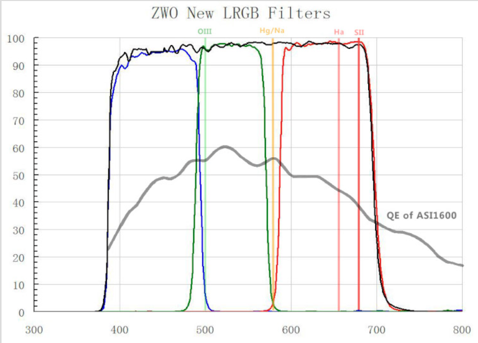

Il y a 6 heures, Christophe.noel a dit :
Je peux rassembler les 3x1h de RGB pour avoir 1h de L "synthétique" en plus j’imagine et donc avoir l’équivalent de 5h+1h =6h
Et non... Prend les bandes passantes de tes filtres et tu devrais voir que R+V+B n'est pas égal à L. Par exemple entre R et V il y a un manque !
J'ai même trouvé que mixer une L synthétique (R+V+B) et une L te fait perdre des détails mais oui, c'est moins bruité. Il vaut mieux gérer le bruit avec les softs actuels.
Exemple avec les filtres ZWO trouvés rapidement.
Alors selon moi, en intégrant le L à une couche RGB (avec pix en méthode blend ou avec PS en méthode L/RGB), ça fait 1h de pose en L et 1h de R/G/B.
Si en effet on extrait la L de la RGB, alors ça fait 2h de L combinée, avec 1h de R/G/B.
Evidemment, si les couches R/G/B se chevauche, on gagne en signal aux intersections, mais ce n'est pas du coup une base stable.
LA 294M qui me semble être plutôt bonne en sensibilité doit permettre potentiellement de faire même 30' de R+G+B (ou 45') et du L.
Pour le coup, faire 4h de L (x2) + 45' de chaque R/G/B revient à 6h+ de pose pour un signal qui serait bien meilleur je pense, dans la majorité des cas.
Comme le dit JM ci-dessus, le "mixage" L + L(rgb) risque fort d'être décevant...y compris en "bruit" (je n'ai pas expérimenté "moins de bruit" lorsque j'ai imaginé faire ça sur un ou deux cas...) à la fin qui ne vas pas être identique ni issu des mêmes temps de pose, le niveau d'image, le "pixemath" qui va pas toujours être adapté selon l'image/objet.
C'est à mon avis plus chronophage que de tenter une bonn couche L plus propre et détaillé du départ, une RGB suffisante dans de nombreux cas et qu'on peu floutter lors de la combinaison si souci de bruit chromatique...
Ce n'est qu'un avis évidemment ! :)
