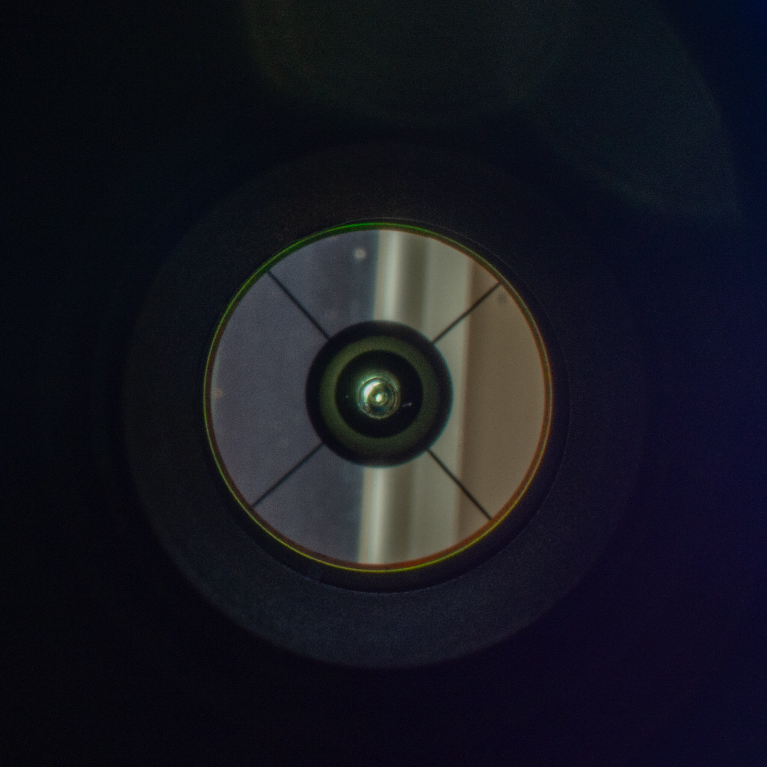

Ce matin je mets mon oeilleton cheshire de collimation dans le PO, pour voir (j'ai rien touché depuis hier soir, même pas la map), et là tout est désaligné.
j'ai ça :
Du coup les questions :
Qu'est ce qui n'est pas aligné et force à collimater de travers? PO, tube lui même, primaire/baffle pas "d'équerre? Pourtant j'ai vérifié ces point et tout est ok.

mais après investigations je pense avoir trouvé le problème, le PO n'est pas dans l'axe optique je l'ai calé hier pour rattraper au mieux et voir ce que ça donne sur étoile.
Si c'est bien ça j’achetai peut-être une bague de tilt, mais si le primaire est stable il n'y a pas vraiment d'intérêt (il suffit de régler uniquement le secondaire, mon capteur étant petit ça ne pose pas de problème).
C'est exactement ce que je pense aussi.
Ton PO doit être en M90 normalement. Si ça t'intéresse, j'ai une bague de tilt dont je ne fais rien. Je peux toujours te la prêter pour que tu essaies, histoire de voir si c'est la bonne piste. Contacte-moi en MP si ça t'intéresse.
Merci beaucoup, je me suis débrouillé avec des cales en feuille de cuivre pour le moment. (un peu long mais on y arrive à peu près).
je n'ai pas touché à la collim qui était bonne sur étoile, et j'ai affiné le positionnement du PO à l'oeilleton de collimation.
J'ai le primaire quasi centré dans le baffle maintenant.
Je vais refaire un test sur étoile semaine prochaine normalement, et je verrai si j'ai amélioré la chose ou pas ;)
