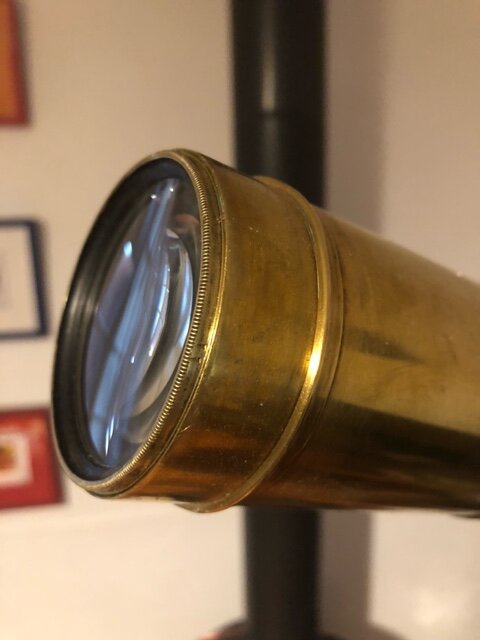

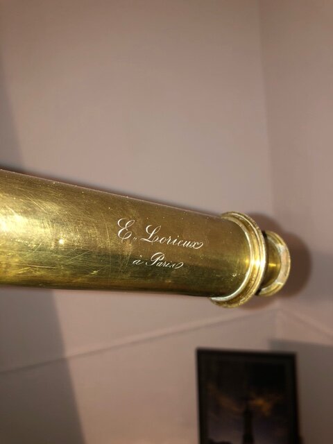

J'ai acheté sur LBC il y a quelques semaines une longue vue signée E. Lorieux à Paris. L'objectif fait 54 mm de diamètre et une longueur focale de l'ordre de 85 cm. La partie centrale du tube est en bois gainé de cuir et les extrémités portant, d'un côté l'objectif et de l'autre la lentille redresseur et l'oculaire, en laiton. Elle était dans un état plus que moyen mais rien d'insurmontable. Je vous passe les détails. Je l'ai achetée 70 euros. C'était visiblement un prix ok sans être une affaire. Bon, j'ai craqué!
La difficulté a été de refixer le tube laiton arrière sur le tube en bois abimé (fendu), tout en gardant l'esprit de l'époque, remplacer les vis laiton branlantes, réparer et traiter le cuir, nettoyer les optiques. J'ai réussi à tout démonter, sauf l'objectif dont la bague de maintien refuse de se dévisser. L'état restauré est satisfaisant je trouve. Fort de ce succès, je l'ai montée sur un trépied photo vintage (années 50?) au moyen d'une roture bricolée dans un tasseau en chêne et un pied de lit en hêtre.
Les images terrestres données par l'engin semblaient déjà assez moyennes mais je l'ai tourné vers la Lune hier soir. Ben les images sont pourries à un grossissement de l'ordre de 30 fois. C'est flou, les bords semblent vaguement dédoublés, le relief des cratères plus que discrets. Soit l'optique était pourrie de base, soit elle a été démontée et mal remontée, soit le tube en bois est légèrement arqué n'alignant pas parfaitement l'objectif avec les lentilles arrières? J'en sais rien mais à ce stade, ça ne vaut guère mieux qu'une jolie déco. Je ne pourrais guère faire mieux que réussir à démonter l'objectif et vérifier son montage, mais pour l'instant, je n'y arrive pas et n'ai pas envie de tout massacrer pour un résultat incertain.

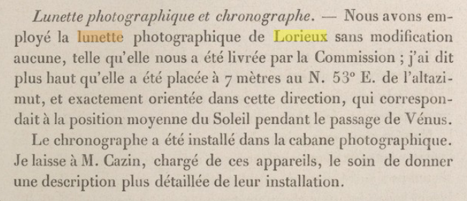

En 1874 il réalise une lunette photographique pour l'observation du transit de Vénus :
Il est indiqué que l'achromatisme est obtenu par la méthode de l'écartement des verres, donc ta lunette est peut-être sur le même principe et il te faudra trouver le bon réglage...

- L'opticien serait donc François-Louis Lorieux alors que les longues-vues - la mienne et d'autres - sont signées E.Lorieux, suggérant un prénom qui commence par E. A moins que le E désigne "Etablissement" ou autre chose?
Certaines longues-vues sont signées "E.Lorieux père", suggérant qu'il a pu y avoir un Lorieux fils opticien également
- Les salles des ventes qui ont vendu des longues-vues identiques font référence à un Edmond-Marie Lorieux (1832-1909. Là, le prénom commence bien par un eux mais la page Wiki de ce digne polytechnicien n'indique nullement que le gars fabriquait des instruments optiques et marine. Ces experts se seraient donc plantés de Lorieux ce qui n'aurait rien de surprenant
