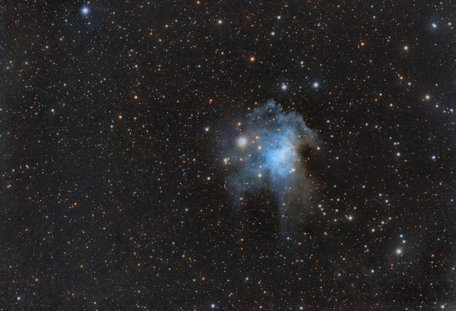

Je vous présente une nébuleuse par réflexion, située dans le Cygne.
Les couleurs ressortent bien, 1e fois que je la fais.

Les infos:
SCT Meade 10"  (254/2500) + correcteur de coma  @ 1845mm
Player One Artemis-c imx294 + filtre Optolong L-quad Enhance
Monture HEQ5 kit courroie Rowan
Autoguidage via lunette guide 60/270, Asi290mm / PHD2
Map auto avec EAF
Acquisition NINA
73 x 180s
Gain 120
capteur -10°C
Traitement Siril, Pixinsight.

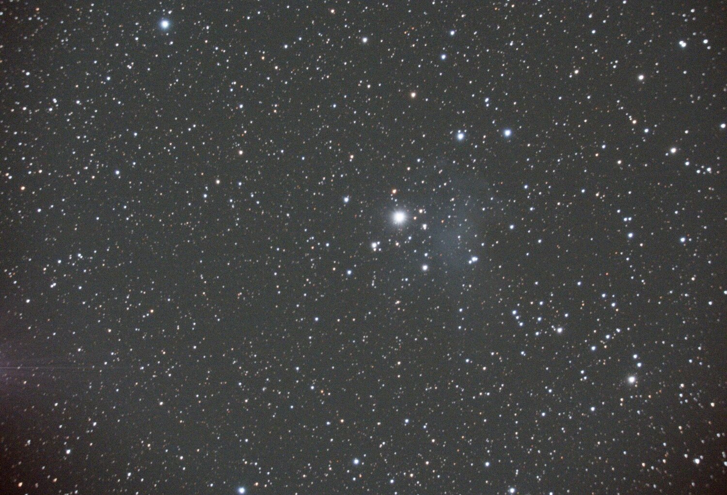

une brute de 180s:

jolie prise !!
Je ne la connaissais pas celle là.
Je trouve juste l'étoile centrale un peu bizarre. Comme si il y avait un halo arc-en-ciel autour. artefact d'un traitement en starless ?

Oui elle m'a causé pas mal de soucis celle là.
En plein dans la nébuleuse, la plus brillante du lot.
StarNet2 a fait ce qu'il a pu.
Si je la baisse en intensité y a toutes les autres qui disparaissent.
Peut être à reprendre à tête reposée. Elle aurait été en bordure d'image je l'aurai croppé volontiers :)
un truc que j'ai vue faire, je ne sais plus ou, c'est de faire la starless avant étirement de l'histogramme. Ca permettrait de contenir les halos. A voir ce que ca peut donner ici ?

Ah moi je fais souvent du starless avant stretch, surtout depuis que Seti Astro a fait un script qui va bien !

En fait avec Starnet, quand tu fais la starless en mode linéaire, pour bien séparer les 2, l'image est pré-étirée, et c'est là que le halo apparait et donc se retrouve exporté dans la nébuleuse.
Faudrait que j'essaie en passant par Siril pour voir.
Avec une cible plus contrastée comme M57 par exemple, on n'a pas ce genre de soucis.
