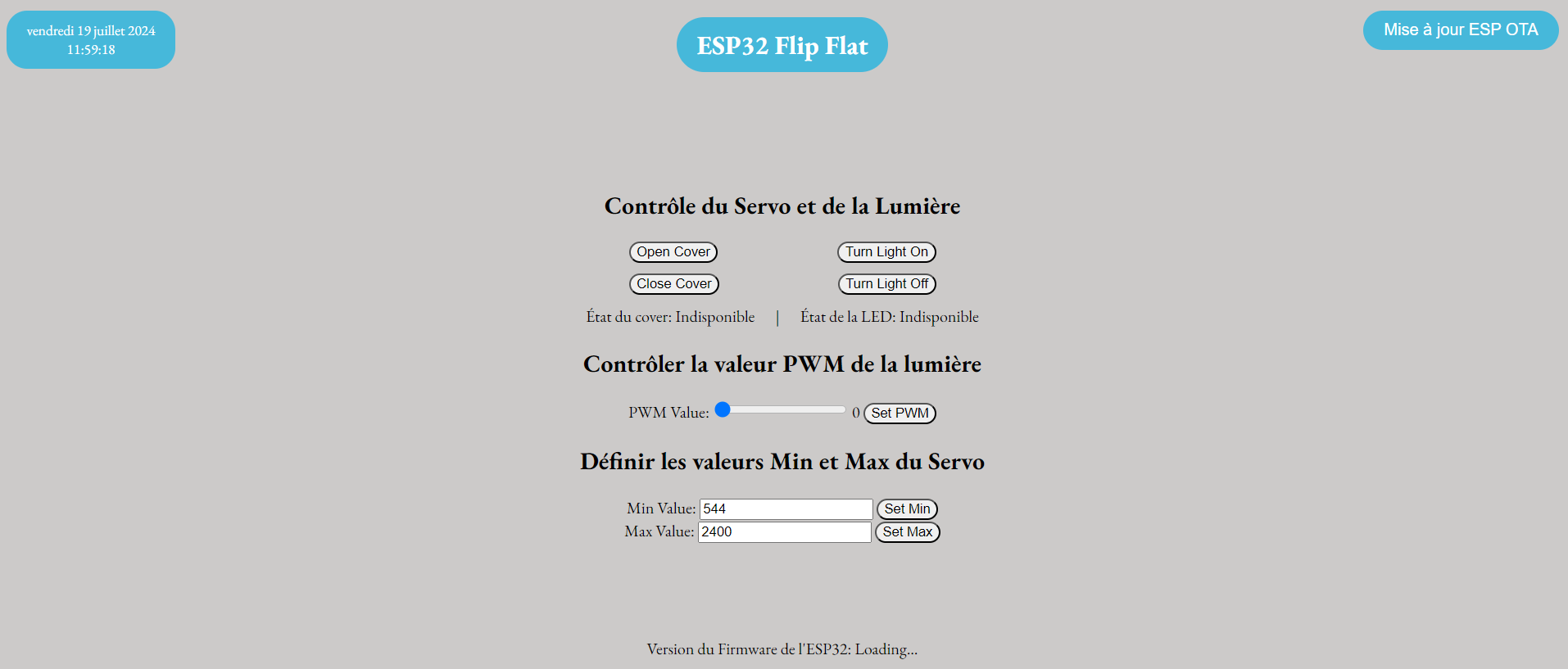

- création d'une interface web pour piloter la flip flat: C'est le plus de cette page, on peut directement y gérer les valeurs de références du servo sans avoir besoin de recompiler, à la manière d'un "RB Focus Excalibur". Cela permet de parametrer très facilement les positions de fermeture et d'ouverture du Flip Flat.
On peut aussi allumer la "led" et faire varier la luminosité, cela sans avoir besoin de passer par le driver ASCOM.
Un aperçu de l'état du cover et de la led sont présents. Pour la partie cover, à l'initialisation il se peut que la page affiche "MOVING". C'est lié au code. Après un 1er déplacement la valeur devrait être la bonne.
- Possibilité de mettre à jour la version du firmware de l'ESP32 par OTA -> plus besoin de connexion filaire entre l'ESP32 et le PC pour mettre à jour, on envoie le fichier directement depuis la page web.
Un aperçu de la page:

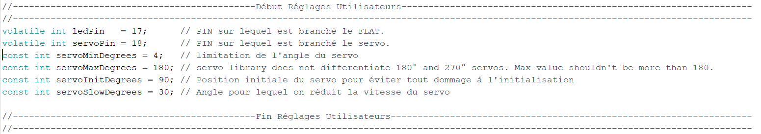

Pour la partie firmware:
Toutes les variables liées à l'utilisation du FLIP FLAT sont stockées dans le fichier "constants.cpp".
Toutes les variables liées au WIFI sont stockées dans le fichier "variablesWIFI.cpp".
Vous pourrez ici définir votre SSID et votre mot de passe wifi.
Vous pourrez aussi choisir l'adresse IP fixe de votre ESP32 afin que ce soit plus facile pour accéder à la partie web.
Je n'ai pas développé de partie bluetooth car c'était l'un ou l'autre. En général je me connecte depuis mon PC d'où la raison de ce choix.

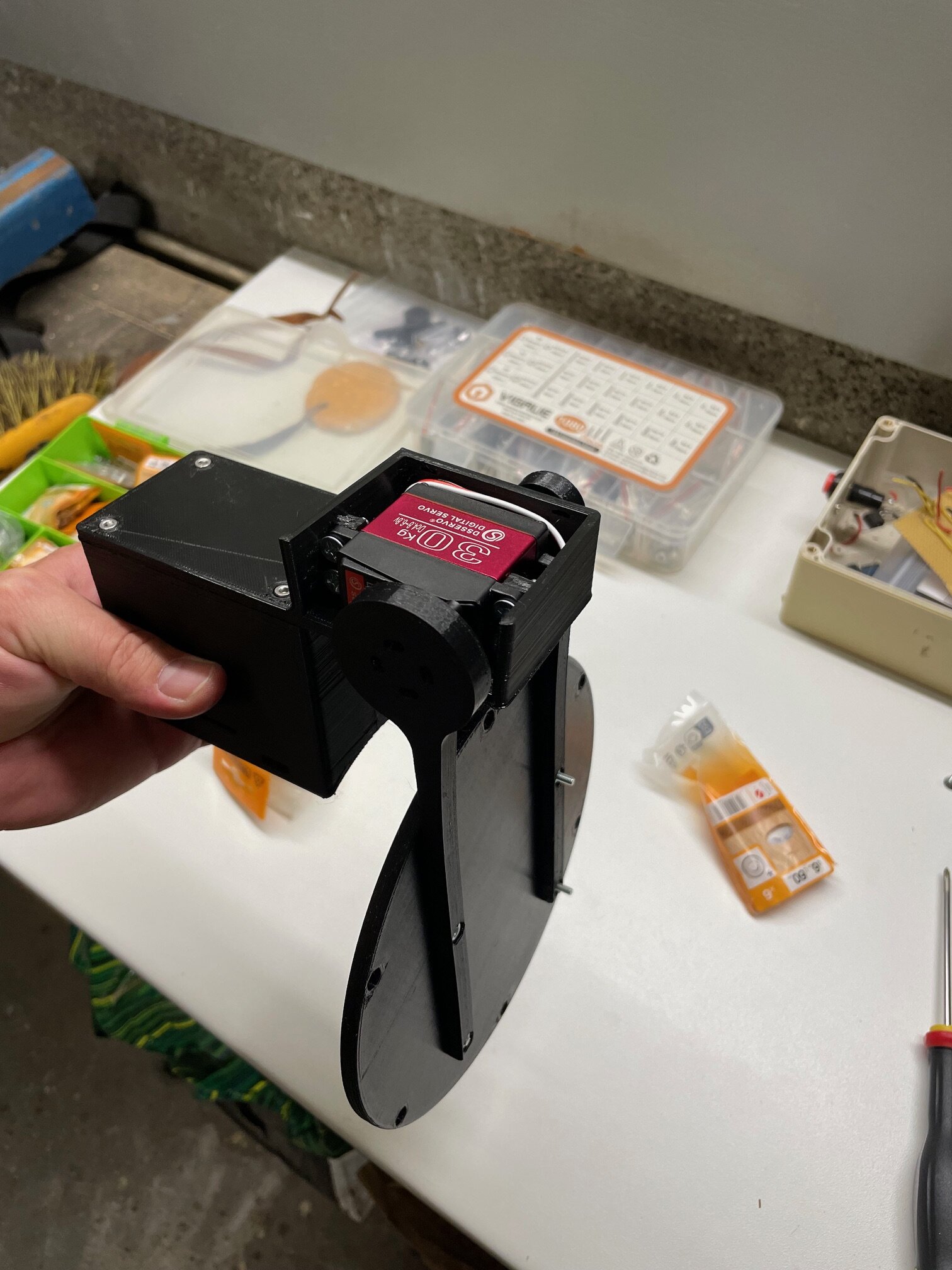

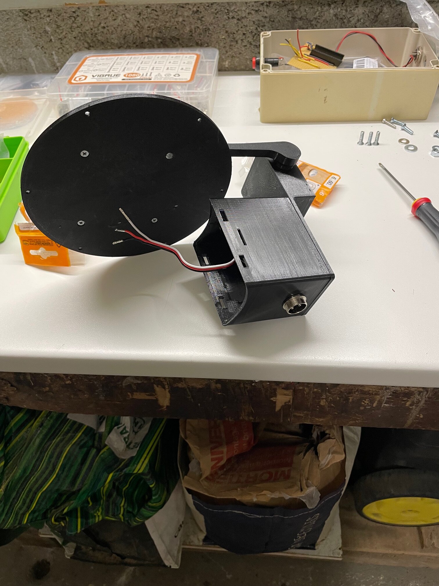

Pour la partie conception:
vous pouvez demander ici mes fichiers pour une lunette de 80mm.
IMG_2199.thumb.jpg.b602f63d75f933a32ab0bbd9cb696558.jpgIMG_2200.thumb.jpg.7a23f3a4e9b2fa0bc0b8f8fd8dc892a9.jpg
Sur les photos je n'avais pas encore installé la partie FLAT.
