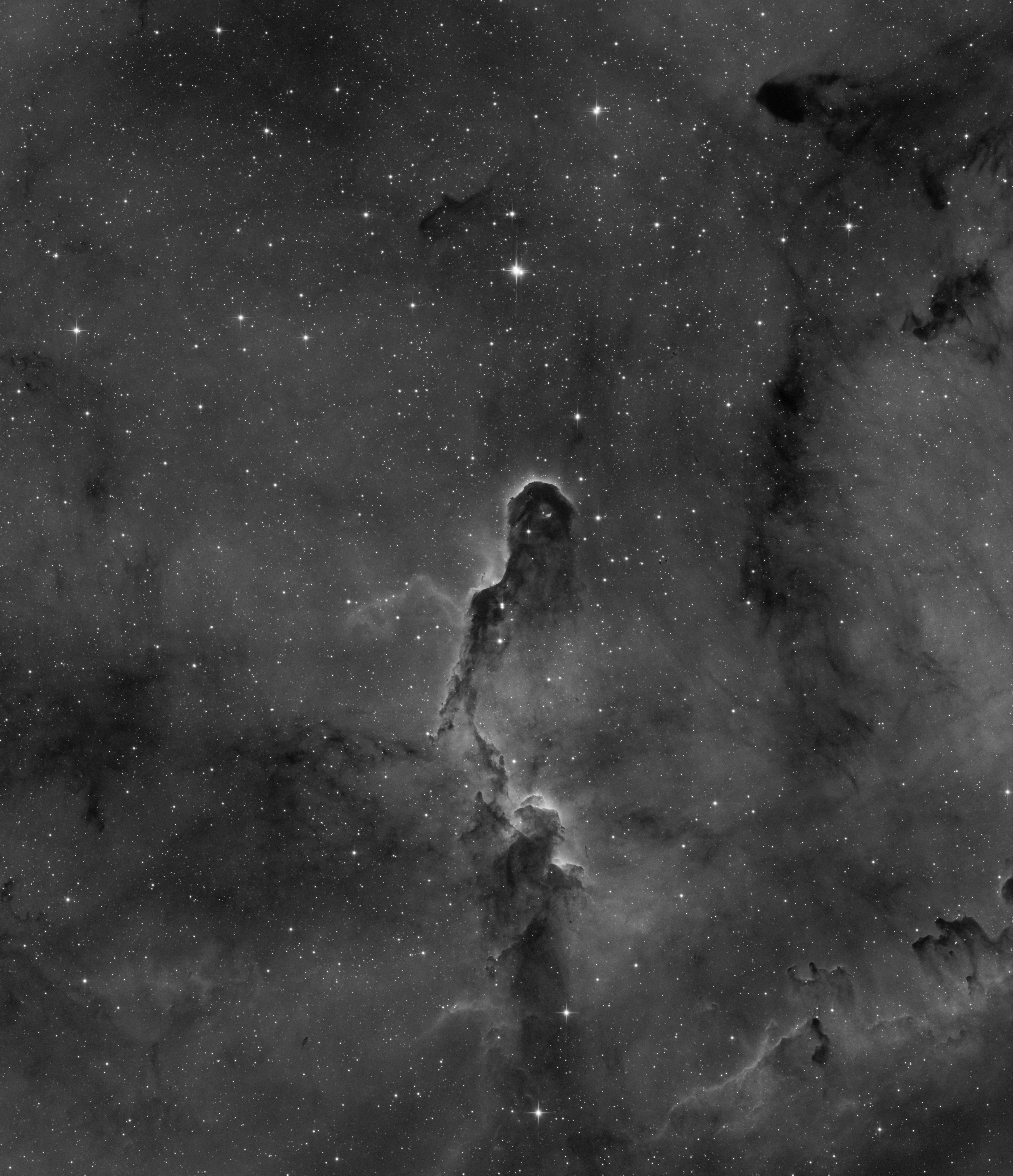

Depuis l'acquisition de ma caméra monochrome cette année, ainsi que des filtres afférents, j'avais hâte que la saison des nébuleuses d'été commence. Malgré une lune quasi pleine - mais basse sur l'horizon -, les conditions étaient propices cette nuit au spot du Champ du Feu : ciel dégagé, petite bise, température stable au cours de la nuit.
J'ai décidé de travailler sur IC 1396, la nébuleuse de la trompe d'éléphant : il faut dire qu'elle est particulièrement belle et très photogénique.
Toujours en phase de rodage du matériel et des séquences de prises de vue, je décide de faire simple et de ne faire que du Hα : ce sera la première session pour cet objet, qui en nécessitera au moins 3 autres : [O-III], [S-II] et RGB pour les étoiles. J'aimerais faire au moins 10 heures au total, ce qui représentera mon plus long temps d'intégration pour une seule image.
Le traitement est différent de ce que j'ai l'habitude de faire. Il n'y a pas de couleurs à calibrer, pas vraiment de fond de ciel. J'espère ne pas avoir trop tiré sur les curseurs.
J'ai en tout cas hâte de continuer à travailler sur cette cible : j'espère que les prochaines semaines le permettront !
🔭 Télescope Newton Sky-Watcher Explorer 150PDS
⚙️ Monture équatoriale Sky-Watcher EQ6-R Pro
📷 Prise de vue via ToupTek ATR3 CMOS 26000 KMA (Sony IMX571 monochrome)
🎯 Guidage via ToupTek GP CMOS 02000 KPB sur lunette 60/240
💻 Pilotage via N.I.N.A.
⌨️ Prétraitement et traitement avec PixInsight et Affinity Photo
📅 19 juillet 2024
Brutes : Hα = 38 x 300" (3h10m d'intégration)
Darks : 64
Flats : 25
Bias : 300

Belle trompe, setup validé !
J'aime beaucoup ton workflow d'autant plus que c'est le même que moi, Affinity Photo 2 compris :)

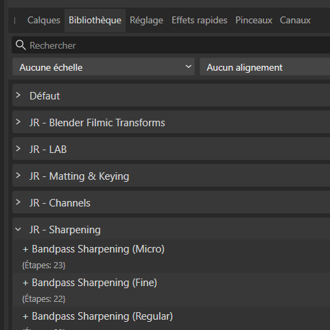

Moi aussi, redimensionner et recadrer mais aussi pour les dernières retouches vibrance/saturation, luminosité/contraste et la macro Bandpass Shapening (micro) avec parcimonie (redoutable également en photo classique). Téléchargement ici.

Ca sort bien en noir et blanc ! SII et OIII ca va etre plus dur.
Il y a 19 heures, schizophrene a dit :
Il y a aussi un anglophone qui en édite gratuitement, spécialement pour l'astro. Il faudrait que je retrouve le nom, si ça intéresse quelqu'un.
Je viens de voir que l'on parlait du même bonhomme, James Ritson : https://jamesritson.co.uk/resources.html
Voici son pack de macros dédié à l'astrophotographie : https://jamesritson.gumroad.com/l/jr_astrophotography_macros
Modifié par schizophrene
Il y a 2 heures, schizophrene a dit :
Oui, le JR devant le nom de ses macros.
Pixinsignt est extrêmement simple d'utilisation par rapport à ses macros astro... Mais pour les dernières retouches, je trouve qu'Affinity Photo est une alternative intéressante à PS (suffisante pour moi en tous cas) et pour beaucoup moins cher.

Une bien belle couche Ha oui, bravo !
Pour les étoiles, si tu fais un starX de chaque couche S/HO, et que tu utilises le script de Seti Astro "NB stars to RGB" (à peu près ça :) ), ça fait bien, sans RGB...
Je n'ai pas vu le rendu de ce script, mais why not. Je pense tout de même faire 30mn par couche couleur, en tout cas cette fois : ça me permettra de comparer au script.

jolie trompe pour un simple 150/600, bonne maitrise.
pour les couches O et S il va falloir poser longtemps, la nébuleuse est faiblarde.
Merci ! C'est un 150/750 à F/5 ;)
Avec les nuits s'allongeant, poser plus longtemps devrait devenir plus facile.
