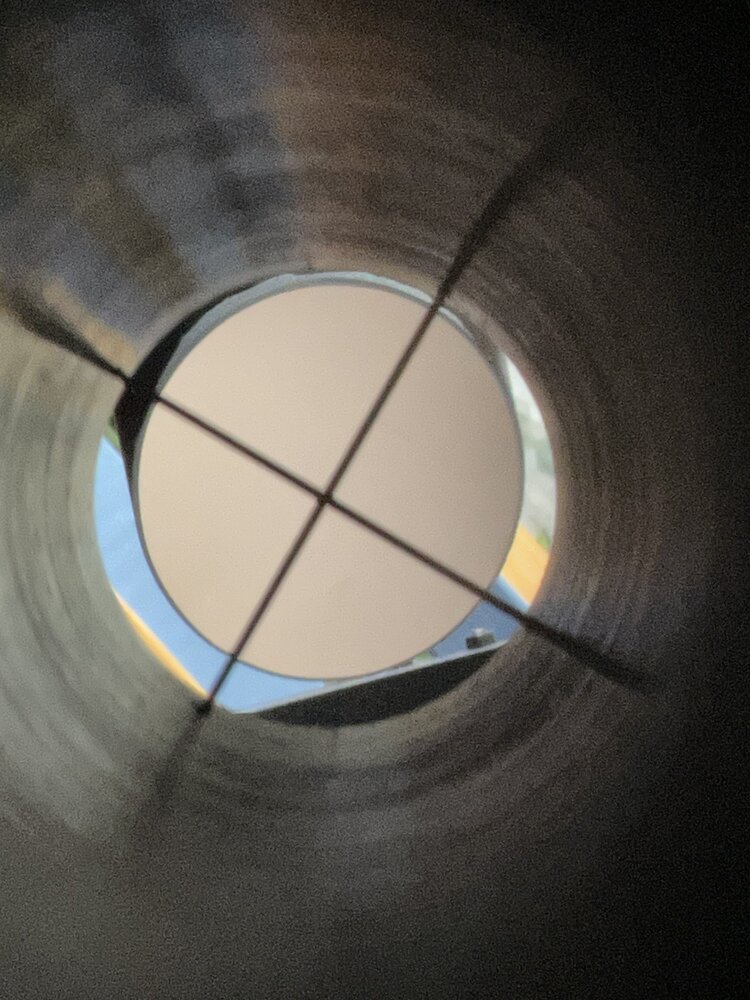

J'ai récemment fait l'acquisition d'un ES Ultra light 254 que je collimate au cheshire. Bien que je n'ai pas noté de problèmes particuliers lors de mes quelques observations, je note toutefois que le secondaire n'est pas centré verticalement par rapport au focuser. Je ne trouve pas de vis comme sur mon dobson SW 200 qui permette d'ajuster la hauteur du miroir secondaire.
Est-ce normal ?

Voici une photo prise à travers le trou du cheshire reculé au max du miroir secondaire.
Le miroir secondaire n'apparait pas très circulaire sur la photo mais dans la réalité il l'est.
Pour centrer le miroir secondaire il faudrait que je puisse soit le descendre vers le miroir primaire soit remonter l'axe du focuser.

il y a 21 minutes, nicolasmarcel a dit :
J'ai regardé si le focuser pouvait être remonté mais je ne vois pas comment 😞
Pas remonté mais tilté, donc incliné. Ça ça doit être possible en plaçant des rondelles sous des vis, pour réorienter le PO dans la bonne direction.
