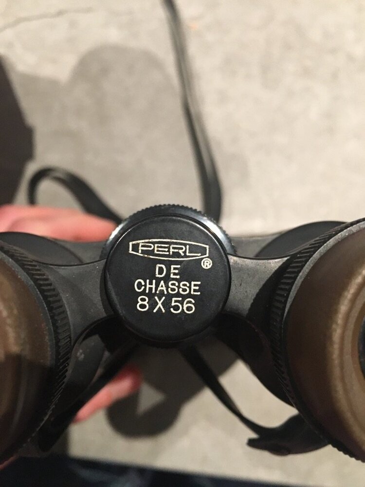

Le 24/07/2024 à 13:51, loulou7331 a dit :
mes Perl de Nuit 8X56
Tu as des photos ?
Voici mes 8x56 de chasse :-)

Le 16/09/2024 à 23:48, FLUO a dit :
Tu as des photos ?
Voici mes 8x56 de chasse 🙂
Non, et je n'en n'ai pas trouvé sur le net. Si ça t'intéresse je peux en faire et te les envoyer en MP.
