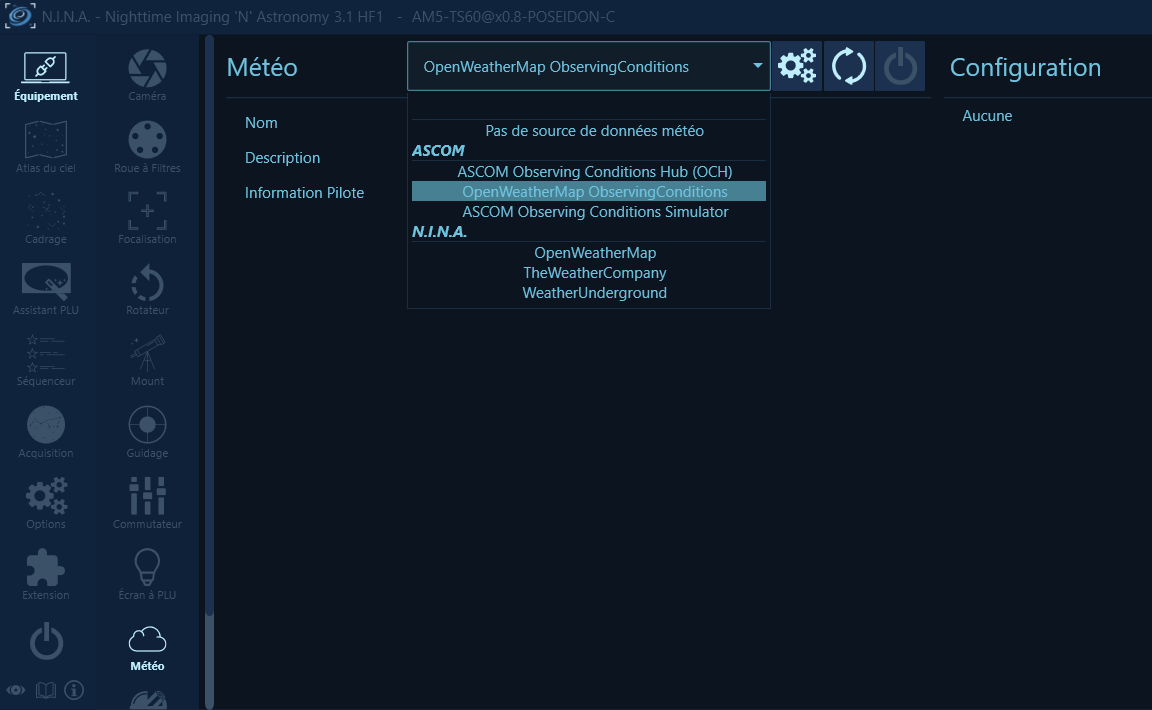

roooh, je parlais de laisser nina s'occuper de tout ; skynet, c'est pas la meteo :D
:) Au temps pour moi !! Je croyais que c'était une des applis météo de NINA censée donner l'alerte...
