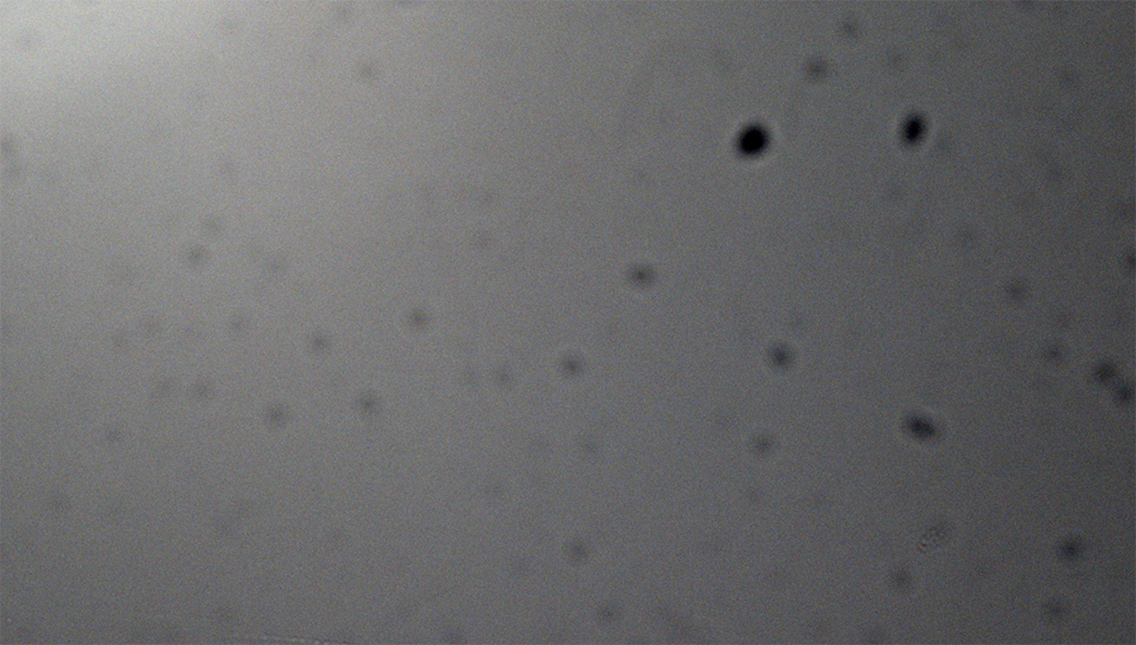

j'avais essayé de supprimer le PO pour être au plus prés du foyer mais sa m'a pas donné grand chose. le rendu sur une montagne.
Ah, donc c'est pas "un ecran noir" ;)
si ton PO est completement sorti pour ta photo, c'est qu'il temanque de la distance, ou que tu es trop près.
tu as toutes les infos au dessus pour trouver le bon emplacement ;)
