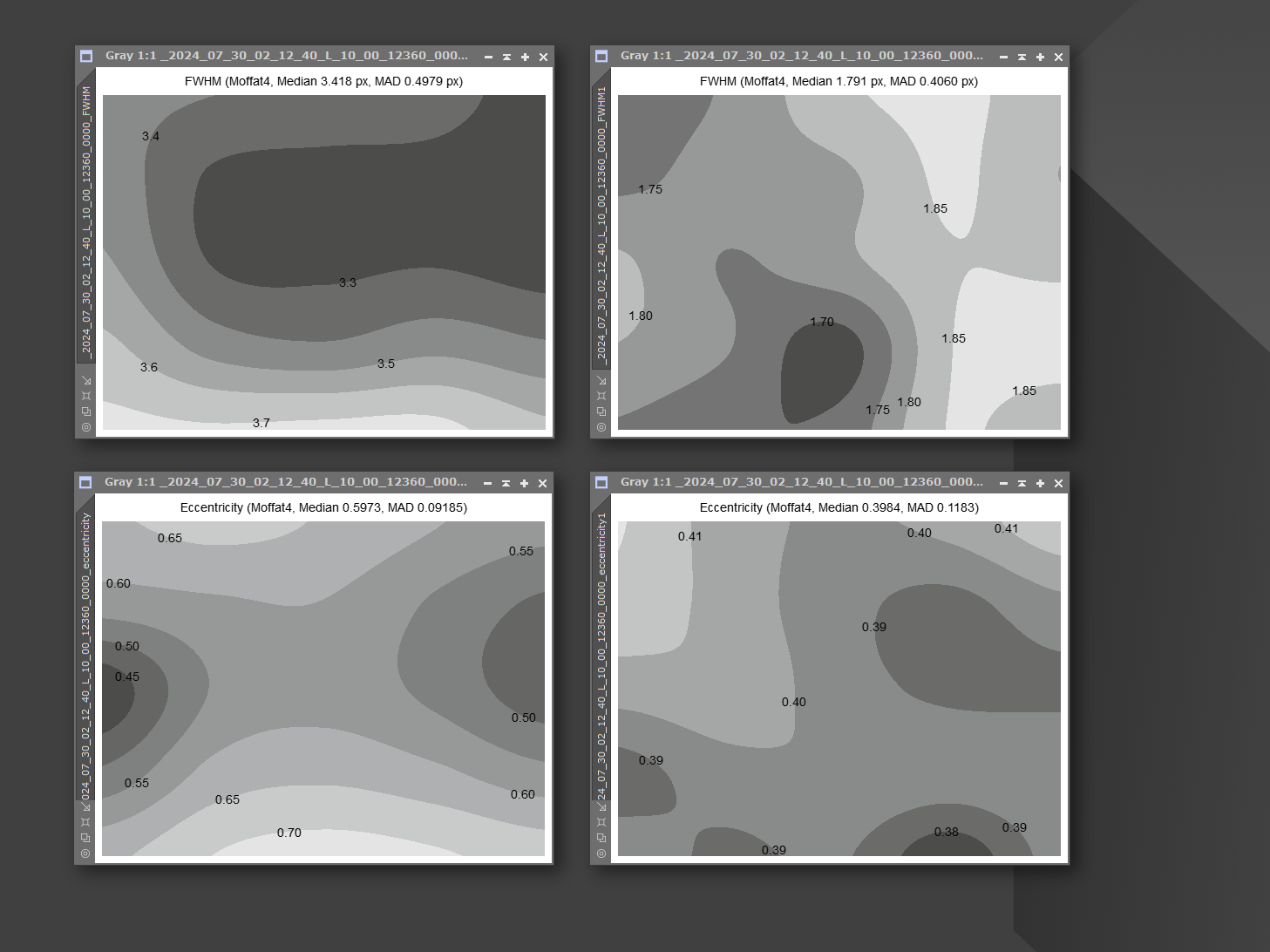

Voici les images obtenue cette nuit sur une pose avec réglage du tilt + ajout d'un spacer. (une bonne de 15s et une bonne de 60s de mémoire)
Pour le tilt, NINA m'indique sur la première diagonale -3 microns / +6 microns et sur l'autre -16 microns / + 13 microns (un coup dans ASTAP m'indique un carré "plutôt homogène" également. Les angles varient entre 4.65 et 4.90 de tête).
Sincèrement, je n'ai pas réussi à faire mieux et je pense que ça reste corrigible par logiciel ensuite.
https://www.transfernow.net/fr/bld?utm_source=20240730PB9ane8K
Et avec ensuite un traitement rapide de BlurXTerminator pour voir comment je peux corriger les défauts résiduels.
https://www.transfernow.net/fr/bld?utm_source=20240730RkRFiYaP
J'aimerais avoir votre avis sur les 2 premières brutes. Et sur l'image avec les étoiles retraitées afin de m'indiquer si vous la trouvez exploitable par la suite en gardant le setup avec cette configuration là (backfocus - tilt - MAP ...)

Revenons au sujet initial qui est tout de même les brutes prises dans la nuit de lundi à mardi.
D'après @Tyler, le tilt semble acceptable. J'ai fait un ASTAP et effectivement il me donne une valeur de 7% soit presque rien.
Je pense pouvoir partir du principe que corriger encore plus ferait dégrader l'image.
Ensuite, je remarque sur la brute non traitée par BlurX, que les étoiles de petites tailles semblent toutes avoir une orientation en très léger grain de riz de haut gauche à bas droit.
Cela peut-il provenir d'une collimation perfectible ? Pourtant effectuée au cat's eye donc sensée être bonne et précise.
D'autres remarques / suggestions sur les brutes ?
Merci à vous !

il y a une heure, valdetahiti a dit :
tes deux images non traitées ont du tilt, minime mais tilt quand même, donc les étoiles sont déformées. (mais vraiment très peu).
si tu veux des etoiles parfaites sur tout le champ, il n'y a pas le choix, il faut supprimer toutes les sources de flexions et mettre tout le monde parallèle / perpendiculaire/aligné dans tous les sens.
Donc tube ultra rigide (carbone nid d'abeille), PO ultra rigide sur-dimensionné (se mefier avec les PO qui supportent 5Kg pour 300 balles...), tube de PO avec un diamètre intérieur sans jeu par rapport au correcteur de coma,  foyer qui sort peu du tube pour limiter la course de sortie du PO, puis bague de tilt pour corriger l'angle de la camera par rapport à tout ça.
Le top étant de tout laisser sur le tube, en vissé.
Mais sur un newton c'est pas très pratique.
il faut voir si le tilt change au cours de la soirée, ça te donnera déjà une indication sur les flexions.
Mais franchement, tes brutes sont plus que correctes, des fois on passe plus de temps à vouloir optimiser un paramètre sur lequel on n'aura aucune prise (quand c'est le tube qui flechi.... à part changer de tube...) que de faire des photos.

J'aurais envie de dire qu'il faut que je teste sur plusieurs nuits pour voir si le % de tilt est constant ou se dégrade fortement d'une nuit à l'autre. En tout cas, concernant mes brutes retraitées avec BlurX, ça semble me convenir.
il y a 14 minutes, Tyler a dit :
Oui, ça m'est indiqué aussi par Aberration Inspector de Nina avec du -3/+3 dans une diagonale et -15/+15 dans l'autre. C'est pas énorme (quelques microns), mais forcément c'est pas 0. Néanmoins, il me semble très très faible et acceptable.
