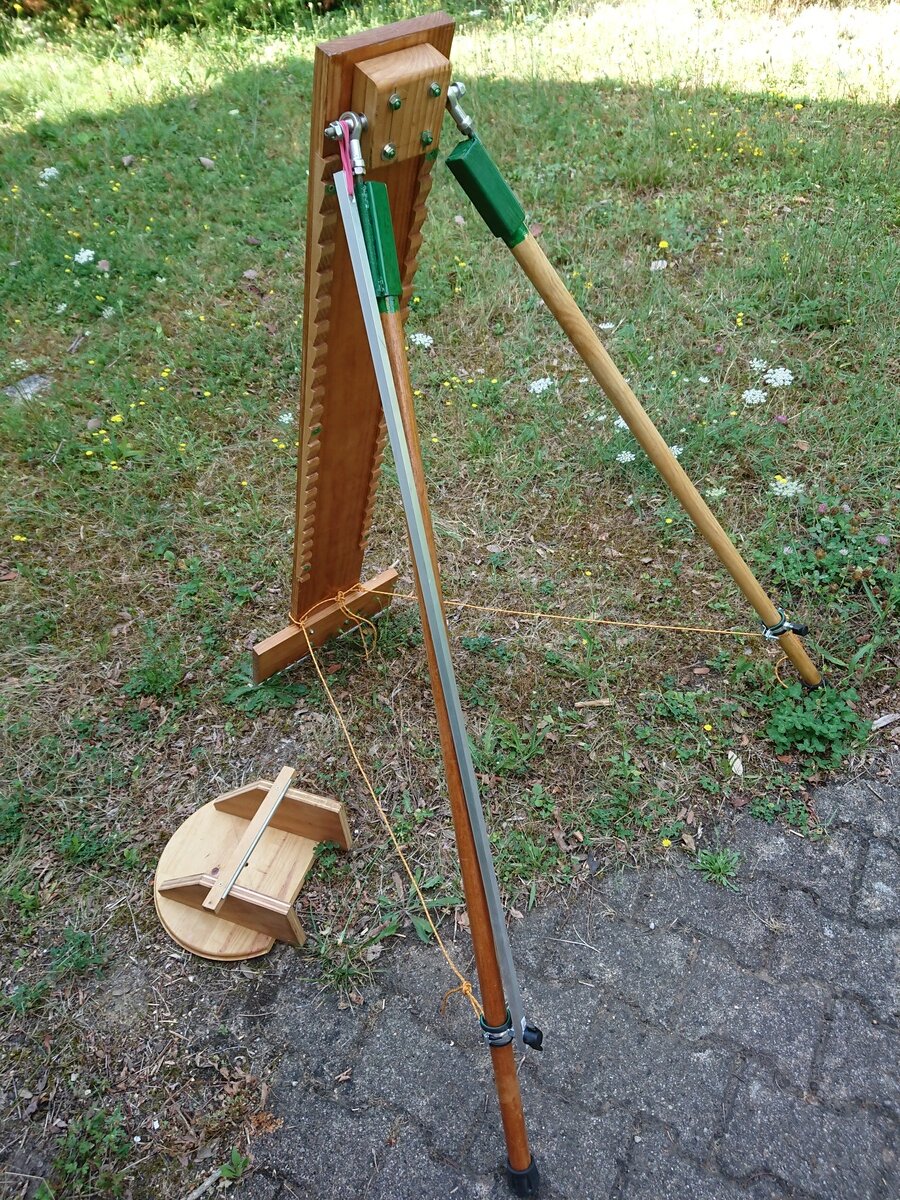

Après avoir beaucoup parcouru les forums, blogs et sites de vente, des chaises astro, d'amateurs ou de professionnels, plusieurs critères sont peu à peu apparus pour réaliser une chaise :
- la stabilité : la projection du centre de gravité de la personne doit être au milieu du triangle délimitant les différentes pattes de la chaise. On doit pouvoir s'appuyer sans craindre de basculer en arrière, à droite ou à gauche.
- le poids : le bois est lourd et toute pièce supplémentaire apporte ses grammes au total (le fer encore plus)
- la transportabilité : la chaise doit pouvoir être pliée / démontée aisément pour entrer dans une voiture
- la hauteur : il fallait qu'elle soit variable aisément sur une large amplitude
- la facilité de fabrication : utilisation de matériaux existant pour éviter les usinages plus ou moins longs et compliqués.

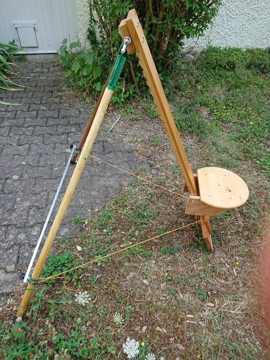

D'où une chaise de 6,2 kg qui permet d'être assis entre 38 cm et 107cm, pliée elle mesure 132 cm x 33 cm. L'assise est démontable. Contrairement à beaucoup de chaises, les points d'appuis arrières sont espacés tandis que l'avant est plus ponctuel et étroit.

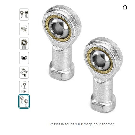

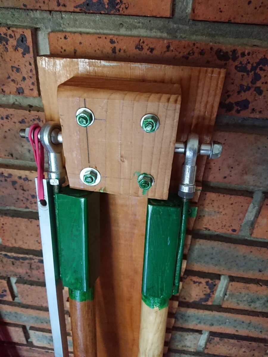

- 2 rotules avec un écrou long M8 x 1,25 (8€ sur AMZ)

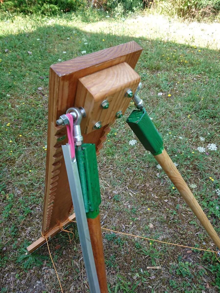

- 1 profilé alu en U ou carrée 11,5 x 1,5 x 1000mm (7€ en GSB) / vissé sur les colliers, il empêche la rotation des pieds

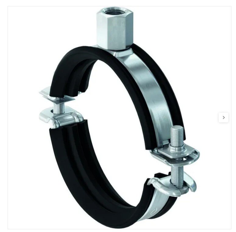

- 2 colliers isophoniques 25-30mm avec taraudage M8 (3€ x 2 chez un grossiste pour plombier mais aussi possible en GSB) – ne pas prendre les colliers simples sans le joint et sans l'écrou à pas métrique M8 / empêche la rotation des pieds arrières
- tube carré métallique 30 x 30 (ext) x 200 mm chez un métallier (donné) puis coupé en 2
- 1 tige filetée de 8mm x 200 mm (reste d'une ancienne / pour fixer les rotules)
- 2 tiges filetée de 8mm x 100 mm (reste d'une ancienne / pour fixer les tubes carrés sur les rotules)

- 2 vis M8 x 20 pour bloquer la barre alu sur les colliers isophoniques

Attentions particulières lors de la construction

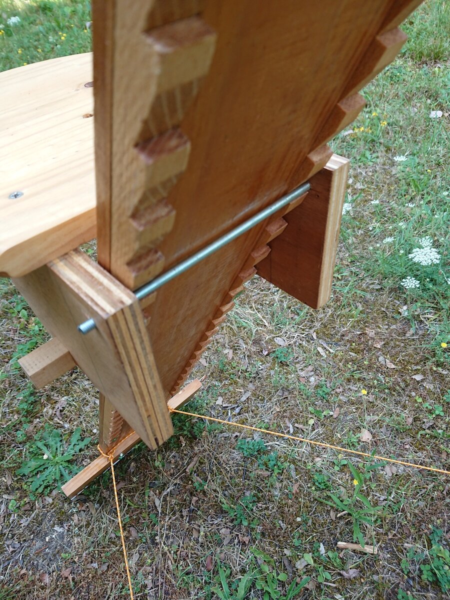

- défoncer les deux passages pour les crémaillères gauche et droite dans la planche dossier en faisant bien attention à les placer à la même hauteur. Les crémaillères sont ensuite vissées sur la planche.
- soudure des tiges de 8 mm sur les deux tubes carrés (je n'avais jamais soudé auparavant d'où la régularité des cordons !)
- perçage de la pièce carrée en bois de support de l'axe M8 et des pieds arrières : perçage long parallèle à une face. Le parallélisme n'est pas hyper important, car les rotules permettent de rattraper un éventuel défaut. Mais il faut quand même sortir dans l'épaisseur de la planche et à peu près à la même hauteur ! Faute d'un foret suffisamment long, j'ai percé de chaque coté.

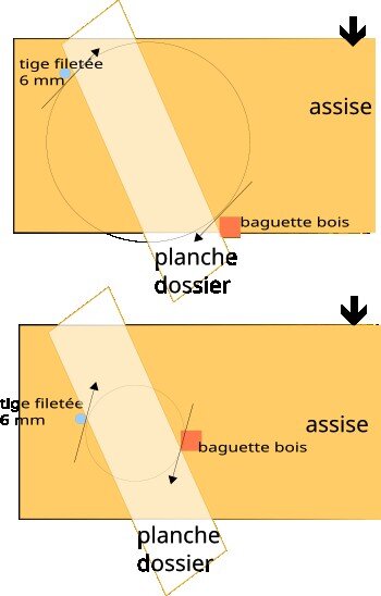

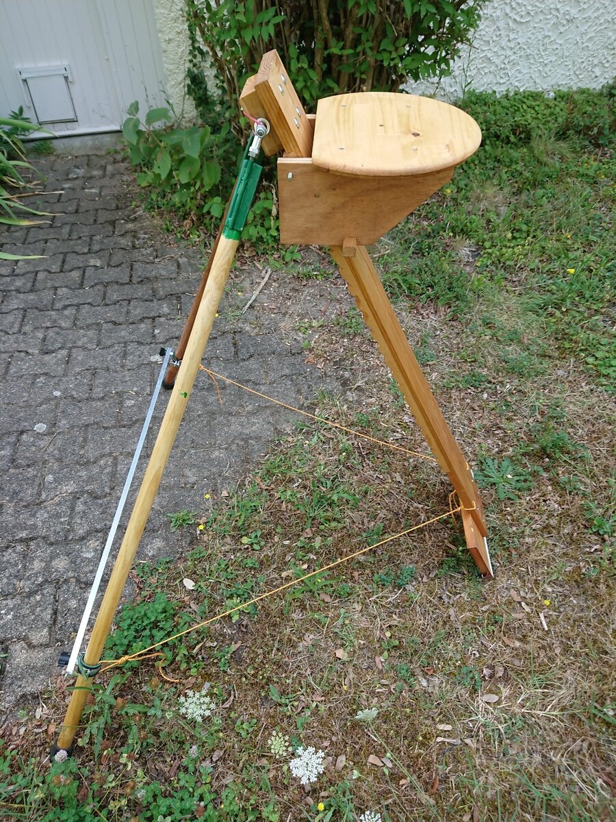

- L'assise tient par effet de coincement sur la planche. Sur cette chaise le coincement est assuré par une tige filetée de 6 mm en haut et par une baguette en bas. Plus l'écart vertical entre la baguette et la tige filetée est important, plus le coincement sera efficace, car le couple de coincement va plus fortement plaquer tige et baguette sur la planche.
Remarques et limites en utilisation
- La chaise est stable, sauf si on est tout en bas et que l'on se penche très en avant. Cela est compréhensible, car notre centre de gravité sort alors triangle de sustentation. En même temps on est à croupetons à 40 cm du sol, ce n'est pas très haut. C'est modifiable en allongeant les ficelles, mais la planche serait alors plus inclinée.
- L'assise est bloquée par la tige filetée de 6mm et par la baguette qui forment un coincement. Leurs positions a été établie pour que l'assise soit horizontale avec un angle donné de la planche. Cet angle est lié à la longueur des cordelettes. Un changement de leur longueur modifie l'angle de l'assise.
- La chaise est très aisément réglable en hauteur
- En observation, on bouge beaucoup autour du télescope : il faut donc déplacer la chaise et il faut repositionner les pieds qui se baladent lorsque la chaise est soulevée. Je n'ai pas trouvé de solution pour mettre de grosses roues souples pour glisser comme sur un fauteuil de bureau.
- Les deux pieds arrières très écartés apportent beaucoup de stabilité, les cordelettes sont réglables, légères et suffisantes pour retenir les pieds.
