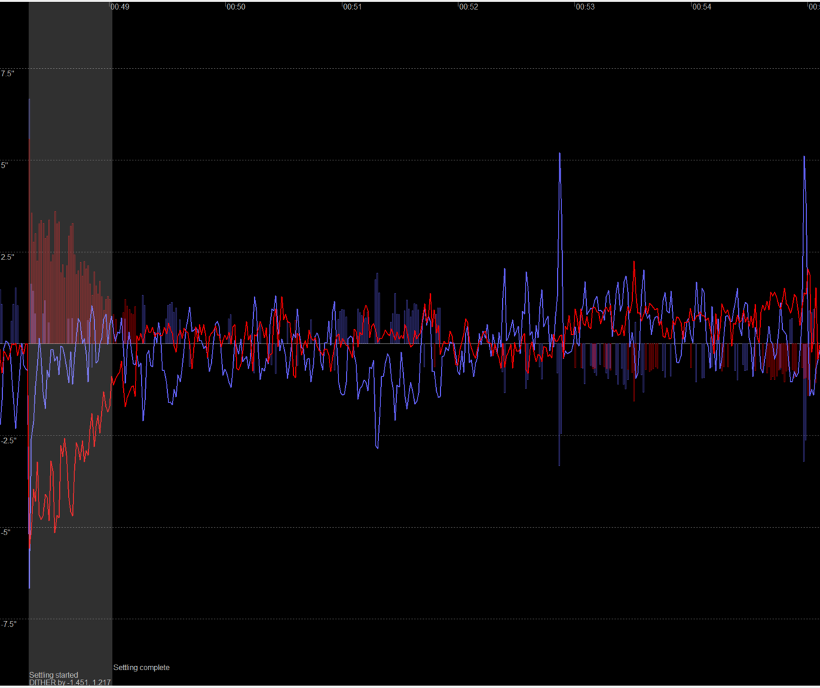

  • J'obtiens un RMS en dessous de 1" ce qui va très bien pour la 80ED, et pas top pour le C8 mais ca me donne quand même de quoi jouer un peu en attendant d'avoir des sous pour changer ma monture (je pense a une AM5)
  • Par contre souvent le guidage part en vrille (j'ai meme des pics à 5") surtout en RA

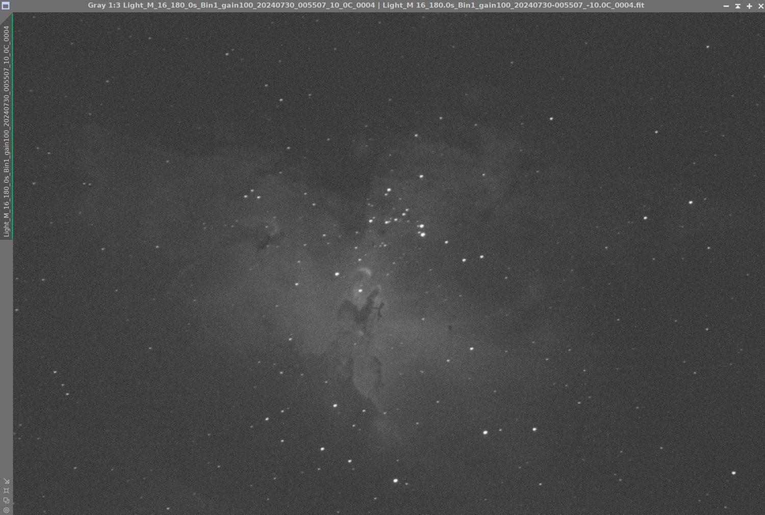

  • Ca n'est pas trop gênant pour la 80ED (avec un échantillonnage à 1.6") au pire je vais jeter quelques photos sur une nuit, en revanche avec le C8 (échantillonnage à 0.4") c'est une catastrophe, la moitié de mes photos sont comme celle de dessous du coup j'en jette généralement la moitié (bon l'autre moitié les étoiles ne sont pas très rondes, car de toute façon mon guidage n'est pas suffisant, mais pour jouer un peu en attendant d'avoir des sous, ca suffit bien 😁)!
image.thumb.png.0ac22d4e30aa453769ac0ce14bc400b0.pngimage.thumb.png.d10ff0022107ed3bb430f2c7304861b4.png
Je vous joins mes logs de Guidage : un en imagant M16 (assez basse dans le ciel) avec le C8 et un autre en imagant la trompe d'éléphant avec la 80ED
M16_C8EDGE_PHD2_GuideLog_2024-07-29_222512.txtIC1396_80ED_PHD2_GuideLog_2024-08-01_215436.txt

Avec ton C8, mets une Barlow sur ton chercheur.
Sur mon Mak180, je mets une barlowx3 sur le chercheur. Je n'ai pas de problème de guidage. J'ai imagé ainsi une exoplanète.
Mais c'est que c'est pas bète!!! J'avais absolument pas pensé à ca!!!
Par contre ca fait pas juste au niveau ouverture? Tu utilises quels temps de pause pour le guidage avec ta x3?
